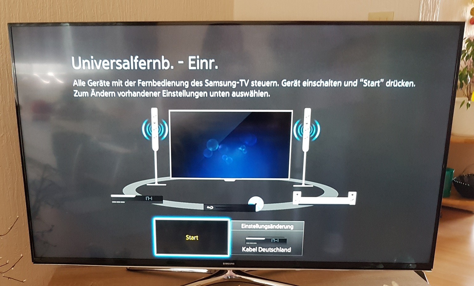

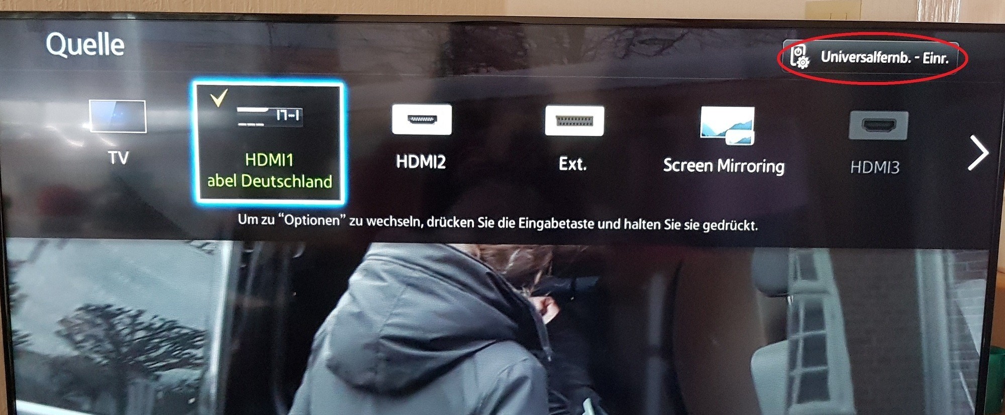

Das komische dabei ist, dass es aufhört, wenn ich auf Source drücke und oben rechts auf "Universalfernbedienung einrichten" gehe.
Ich muss dort nichtmal etwas machen. Es reicht wenn ich nur dort reingehe und wieder raus. Dann ist alles wunderbar. Bis zum nächsten Aus-und Einschalten des Fernsehers.
