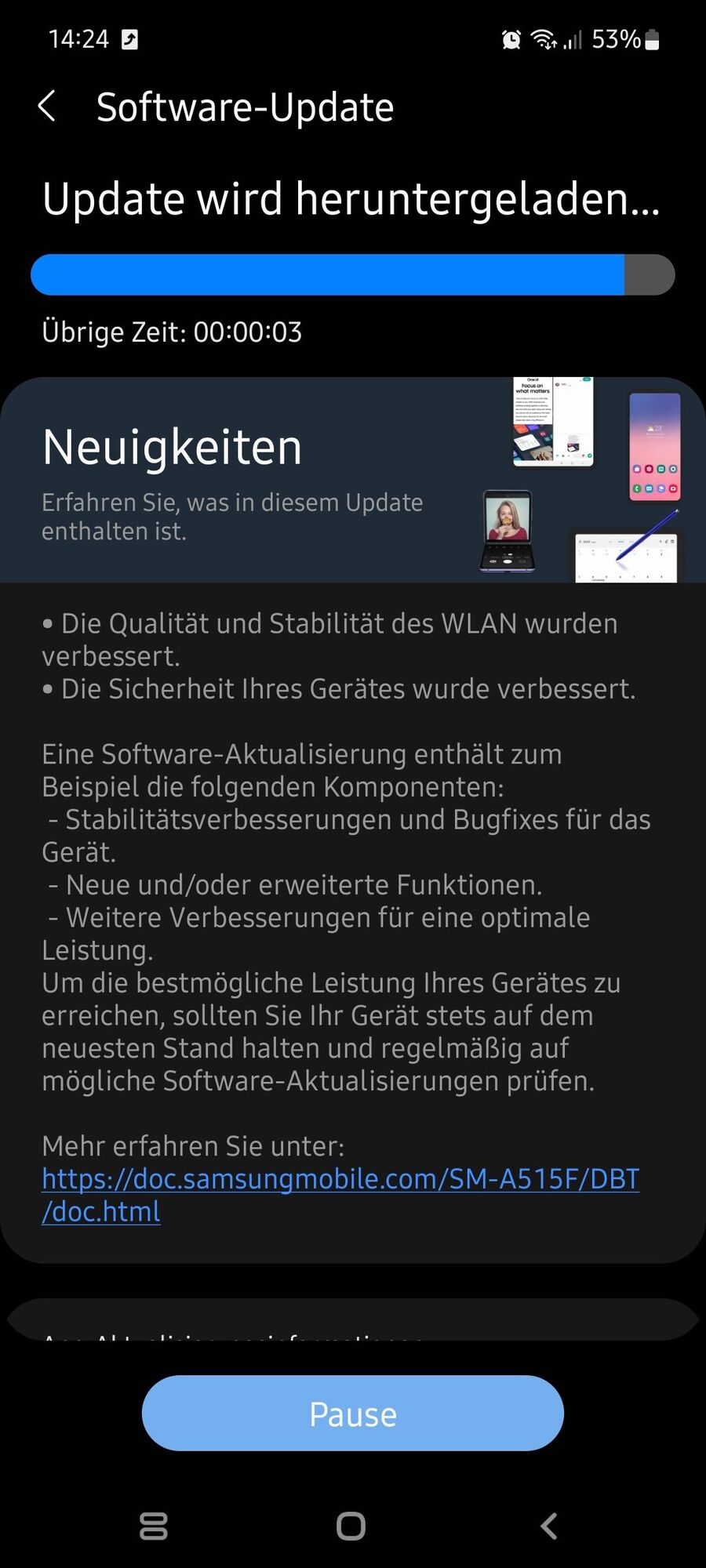

Eben ein Update bekommen. Vielleicht hilft das ja :confused:
