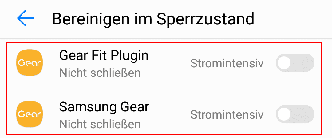

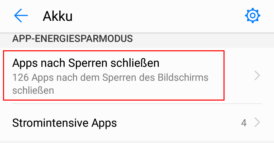

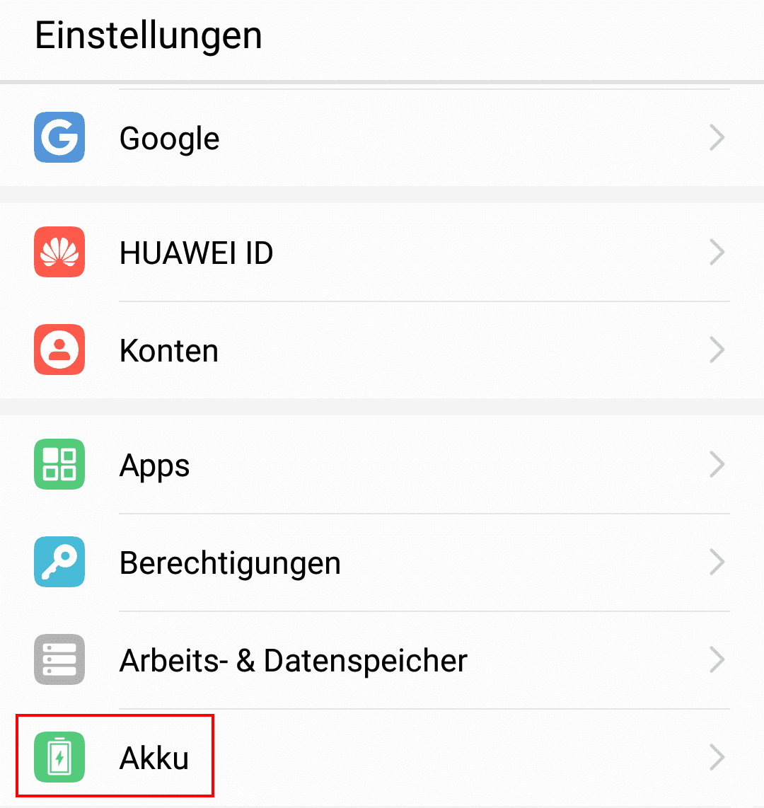

Ich habe etwas geforscht und bin zur Lösung gekommen!
Es ist das Problem, des Bereinigung des Sperrzustandes.
Ich erkläre das mal hier am Menü eines Huawei Handys, andere Handys sollten ähnlich sein:
Einstellungen - > Akku
Diese beiden Apps dürfen NICHT geschlossen werden!
Bis jetzt keine Probleme mehr. Fitness Tracker und Handy haben bis jetzt eine stabile Verbindung.
Ich hoffe das einigen Leuten weiter geholfen zu haben und würde mich über Rückinfos freuen, ob bei anderen Leuten, das Problem damit auch gelößt werden konnte?
