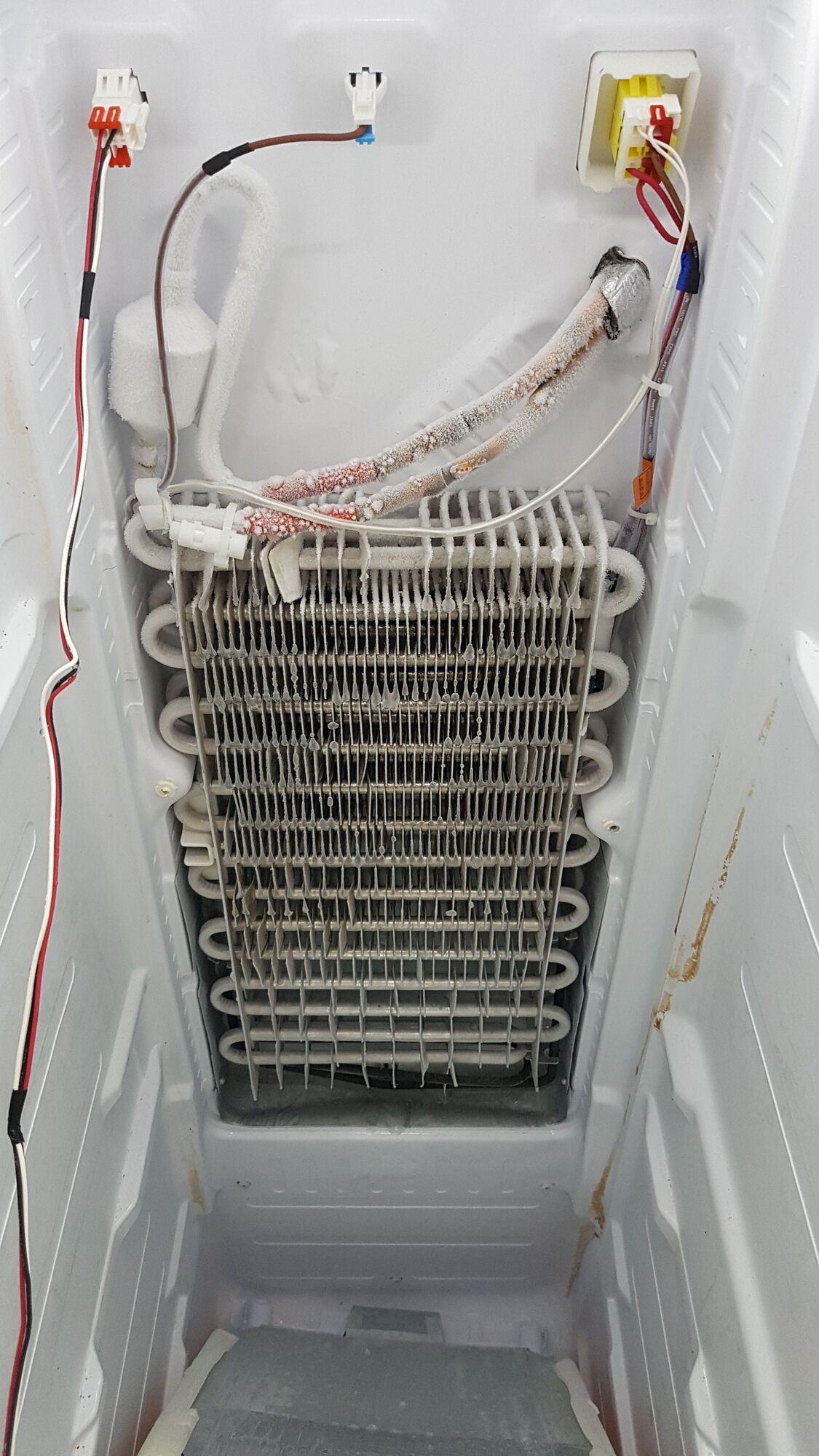

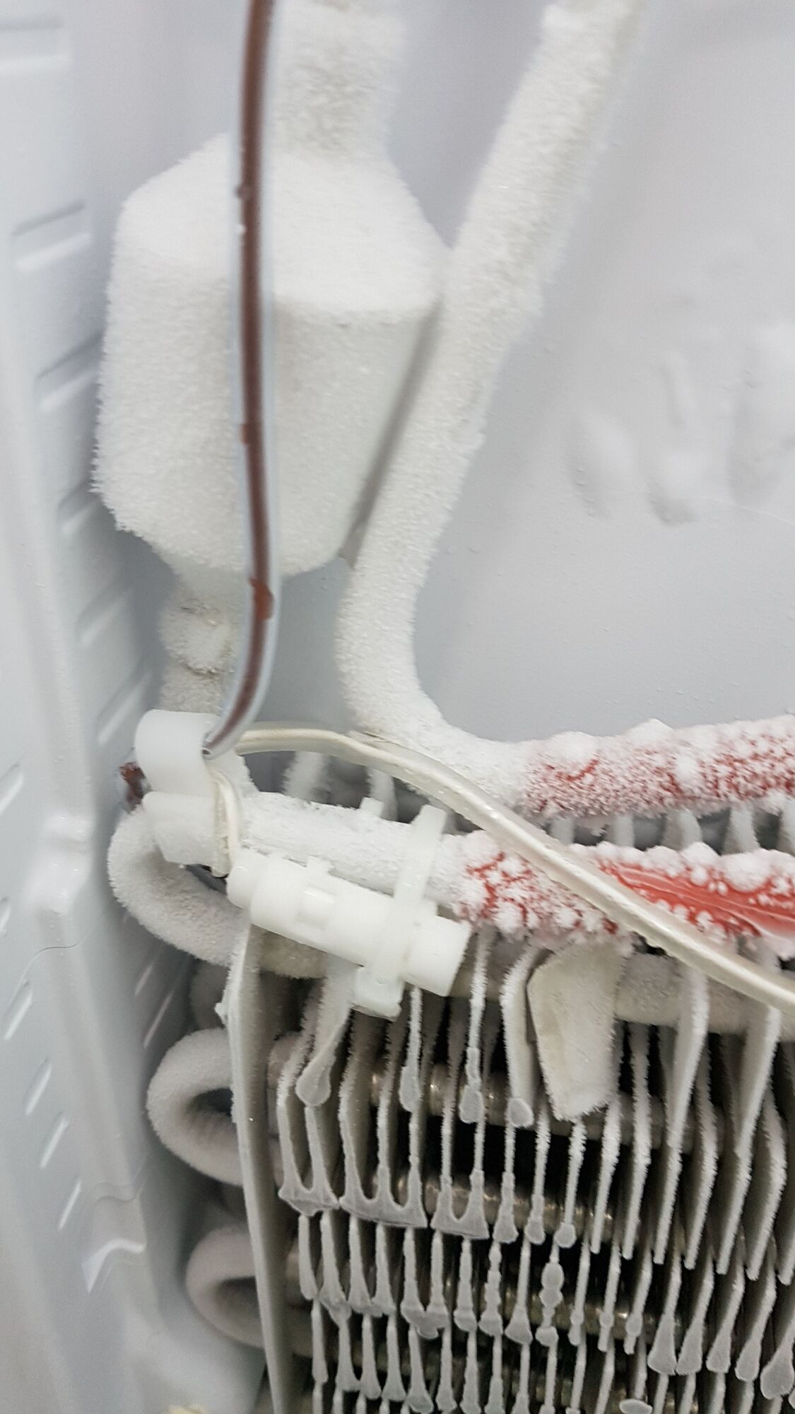

Ich habe den Kühlschrank nun selbst repariert.
Der Sensor welcher mit einem Kabelbinder befestigt ist war lose. Aus irgenwelchen Gründen hat sich der Kabelbinder gedehnt und der Sensor lag nicht mehr an der Leitung an.
Nun funktioniert er seit über einer Woche einwandfrei.
Hi, ich hab das gleiche Problem. Wo genau muss der Sensor denn sitzen? Vielleicht ist es bei mir ja auch so. Hast du noch bitte noch ein Bild von der richtigen Sensorposition für mich?
