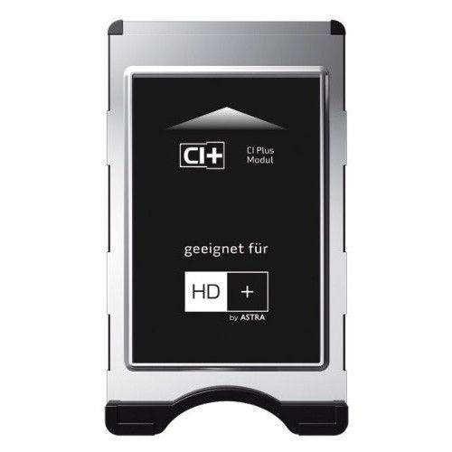

ich habe von dem Techniker ein Modul der älteren Generation bekommen, es ist ein CI+ HD+ Modul!
Es wird auch als SOLCHES vom TV erkannt, nicht nur als HD+ Modul.
Die Verbindung zur Smartcard bleibt bestehen und es läuft einwandfrei.
Leider gibt es das Modul nicht mehr im Handel zu erwerben (laut HD+ Support). Bei eBay findet man ab und an eins.. es muss dann aber so aussehen wie auf dem beigefügten Bild.
