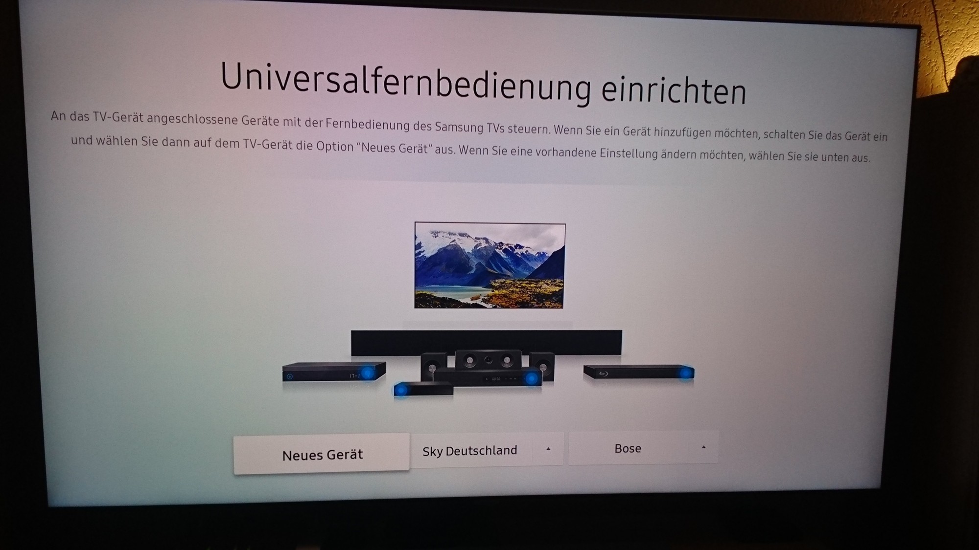

Prinzipiell konnte ich das Problem durch manuelle Suche des Receivers lösen. Jedoch tritt das Problem wieder auf, sobald ich im Menü der Smart Remote den Receiver mit einem Heimkino-System, in meinem Fall die Bose Solo 5 Soundbar, verbinde. Das muss ich jedoch zwangsläufig tun, wenn ich über die Smart Remote die Lautstärke regeln will. Wenn beide einzeln eingestellt sind / erkannt wurden (Receiver an HDMI 1, Soundbar über Optisch) funktioniert zwar die Bedienung des Receivers reibungslos, aber die Lautstärke über das optische Kabel lässt sich nicht steuern (Ton ist vorhanden).

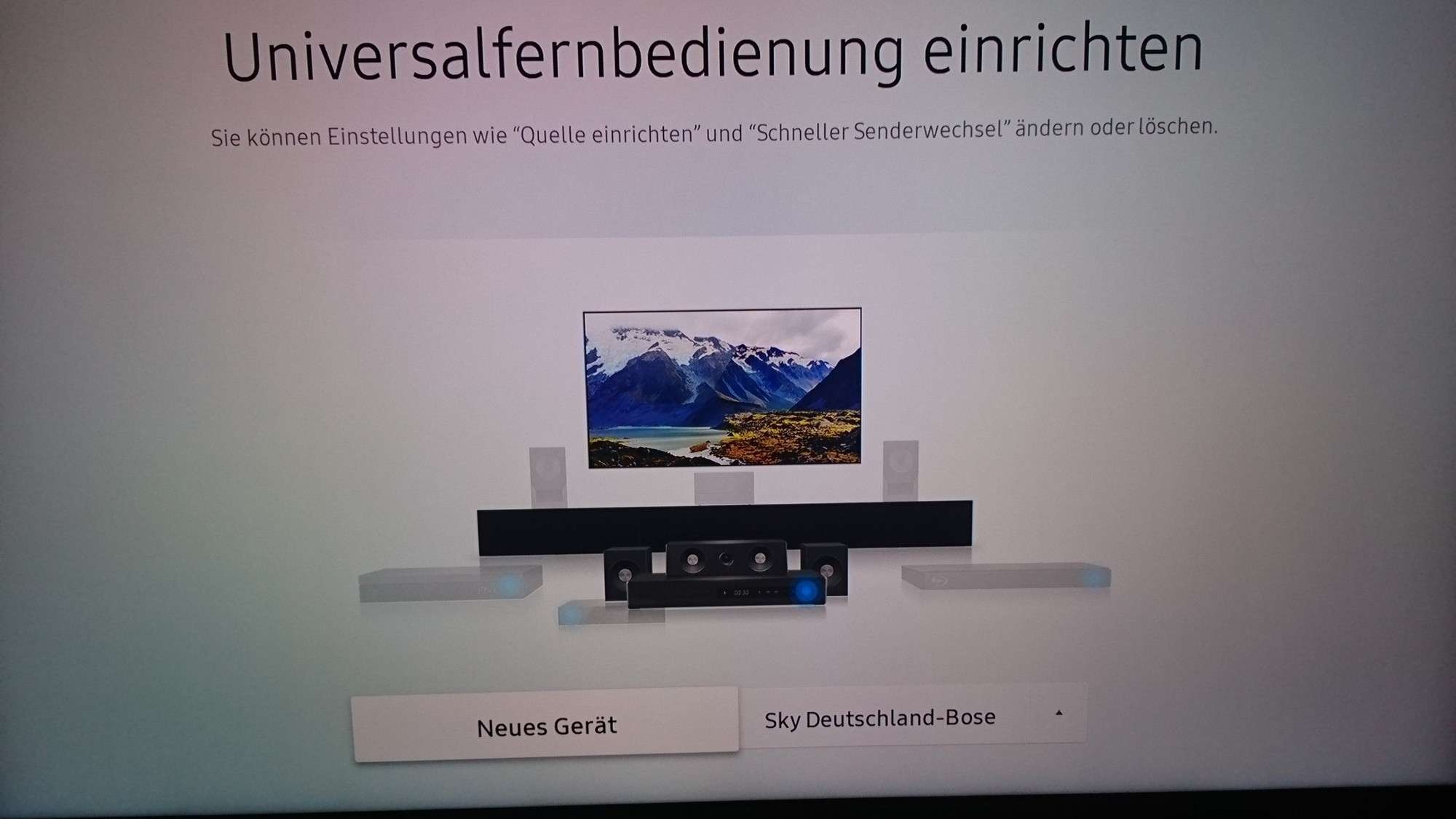

Lässt man sich den Anschlußplan nach Verknüpfung vom Sky Receiver mit der Soundbar zeigen, sieht es so aus, als sei der Receiver über das Heimkino-System mit dem TV verbunden und dadurch wird offenbar wieder die Bedienung des Receivers blockiert bzw. eingeschränkt. Denn auch die Eingabe der Jugendschutz-Pin ist dann nicht mehr möglich oder die Navigation im Guide-Menü.
Die Soundbar lässt sich nur steuern, wenn ich beim zu steuernden Kanal HDMI 1 auswähle, obwohl sie nur optisch am TV hängt. HDMI 1 benötige ich jedoch um den Receiver zu bedienen.
Ich will nicht auf die Regelung der Lautstärke verzichten müssen. Alternativ wäre natürlich eine Verbindung über Bluetooth möglich, aber das ist nicht Sinn der Sache. Die Frage ist, warum nach Verbindung der Bose mit dem Receiver nur noch die Hälfte der Tasten tut was sie soll und man keine Kanäle mehr wechseln oder eine PIN eingeben oder navigieren kann.
Beide einzeln
Soundbar mit Receiver verbunden

Ja, ich habe es jetzt aber hinbekommen. Wenn ich mich recht entsinne, musste ich erst die Bose Soundbar auf die Smart Remote programmieren, evtl. sogar über HDMI 1 (wobei mein Sky Receiver angeschlossen ist). Anschließend habe ich dann den Sky Receiver nicht eigenständig hinzugefügt und dann mit der Bose verknüpft, sondern im Menü der Smart Remote dir Bose ausgewählt und dort dann den Receiver hinzugefügt, so daß beide verknüpft sind. Denn ansonsten müsste ich bei beiden Geräten HDMI 1 auswählen, aber das zweite Gerät würde automatisch das erste entfernen, weil nur eines mit HDMI 1 verbunden sein kann. Ich glaube, nur bei Youtube kann ich die Lautstärke nicht regeln, bei allen anderen geht's.
Damit es auch bei youtube funktioniert, könntest du versuchen, die Bose Soundbar nochmal in den Universalfernbedienung als Heimkinosystem über den optischen Ausgang hinzuzufügen, auch wenn sie über HDMI angeschlossen ist.
Das hab ich sogar, weil ich sonst wirklich nur HDMI 1 regeln konnte. Aber ich hab nochmal nachgesehen eben und hab mich vertan. Bei YouTube geht's, aber beim Chromecast nicht. Vermutlich ist es aber das gleiche Prozedere, wenn ich recht überlege. Die Soundbar muss dann für jeden HDMI Anschluss angelegt werden und dann über diese angelegte muss das jeweilige Gerät hinzugefügt werden, also Blu-ray Player o.ä.
Ja so dürfte es funkionieren. Es ist leider sehr unglücklich implementiert von Samsung und da muss man auch erstmal drauf kommen.
Ja, zumal man auch erstmal lernen muss, dass man wirklich das jeweilige Eingangsgerät nicht einfach so neu hinzufügt, sondern immer erst die Soundbar und darüber dann das Gerät, da man dir Soundbar sonst überschreibt.
