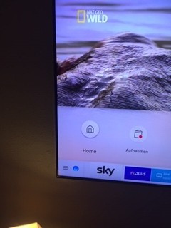

Ja ich habe den sky uhd receiver und wo in diesem Jahr das Sky Q updaten drauf gespielt wurden ist. Wie im Bild zu sehen habe ich NatGeoWild laufen. Als TV habe ich den 75q9fn. Ich nehme dann die FB meines TVs, klicke auf das kleine Häuschen und es erscheint wie im Bild die untere "Leiste". Ich navigiere dann auf den Button "Home" der auf der Leiste zu sehen ist und klicken auf Okay ..nun bin ich wieder im Sky Menü und kann dort die Inhalte abrufen und normal im Receiver Menü navigieren.
Ich hoffe Du kannst mir irgendwie folgen ? *:winking-face: Nur abschalten kann ich den Sky RV irgendwie nicht. Da muß ich dann leider die Sky FB zur Hand nehmen um das Ding in den Standby zu schalten.

Hallo in die Runde,
also wenn ich Sky schaue schaue dann kann ich auf der Fernbedienung vom TV auf die Taste mit dem Häuschen drücken. Dann erscheint wie auf dem Bild die beiden Optionen "Home" und "Aufnahmen. Klicke ich dann auf die Option "Home", komme ich zurück ins Sky Menü.
Ich hoffe ich bin nicht voll am Thema vorbei. So kann ich aber zumindest mit der TV Fernbedienung den Sky Receiver ohne Probleme bedienen. Das einzige "Problem" was ich habe ist, das ich den Sky Receiver nicht wieder in den Standby Modus bekomme. Dafür brauche ich dann doch immer noch die Sky Fernbedienung. Dafür konnte ich noch keine Lösung finden.

Kudos an Dich chris_kross47 *1f642.png*
Das ist das fehlende Stück um den Sky Receiver perfekt bedienen zu können.

Danke für die Blumen ;)..Für mich wäre es perfekt wenn ich den RV auch noch mit der FB in den Standby Modus schalten könnte. Leider habe ich die Funktion bisher nicht gefunden. Wenn ich auf Sky gehe schalte der RV sich wie es gehört ein, aber ich bekomme den nicht mit der FB vom TV abgeschaltet. *:winking-face: Aber ich denke das ist meckern auf hohem Niveau.
die Option ist auf jeden Fall vorhanden.
Du musst 2 x die 123/Farb Taste drücken, dann ploppt auf der rechten Seite dafür ein Menü hoch, dann ok ? (mein Sohn belagert gerade den TV...kann nicht nachsehen ) drücken und man kommt in ein zusätzliches Optionsmenü vom Receiver. Dort ist dann auch Ein/Aus Kabelbox als Button vorhanden. Ich meine den auch schon mal getestet zu haben, aber bei mir hat der glaube ich nicht den Sky Q ausgeschaltet.... Kannst das ja mal probieren *1f642.png*

Juchhuuu...Danke für den Tipp.Es ist genauso wie du es beschreibst. Nun liegt die FB vom RV im Schubfach und ich brauch nur noch die FB des TVs. Ich hatte dazu auch schon mal nen eignen Thread eröffnet wo mir niemand helfen konnte. Auch im Sky Forum nicht. Aber es funktioniert genauso, wie von Dir beschrieben.*:fisted-hand:
Sky Q kannste auschalten indem du auf der Smart Fb Farbtaste drückst,dann auf mehr (bzw ok Taste) UND DANN HAST DU UNTEN IN DER lEISTE Kabelbox ein und auschalten...ich hoffe ich habe geholfen
