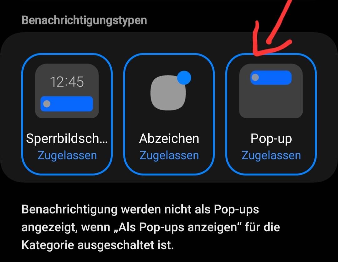

Sind es alle Apps oder nur manche ? Du kannst auf kurz stellen, und sei sicher daß die Option für ausgeschalteten Display an ist. Dann drücke das i auf ne App die Pop-up Benachrichtigungen haben sollte, dann auch Benachrichtigungen und sei sicher daß Pop-up zugelassen ist.

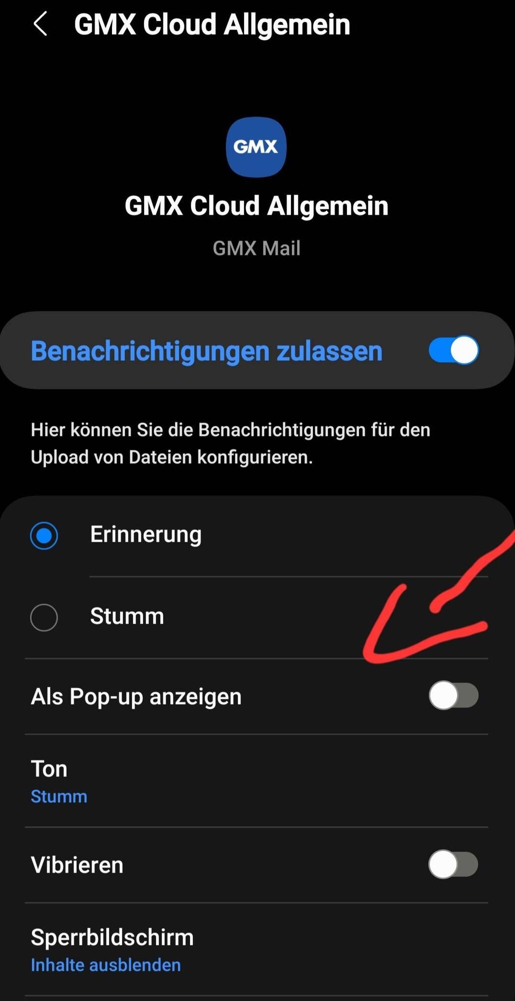

Ich habe jetzt gmx als beispiel genommen und am ende siehst du wie die benachrichtigung ankommt aber nur in der leiste
Gmx ist schlecht als Beispiel :). Wie all die anderen 3th Party Email Apps braucht es extra Einstellungen um Pop-up anzuzeigen. Geh auf Benachrichtigungskategorien in Gmx App, und dann auf deine Email, oder sonstige Benachrichtigungen die ein Pop-up anzeigen sollen, und mache Pop-ups an.
Zb:
