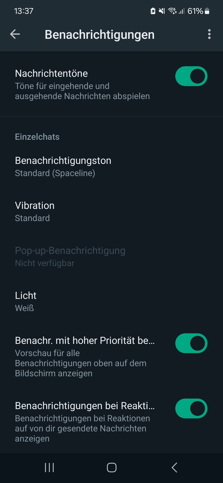

Ich habe ein neues Samsung S 23 und von Anfang an hat das Pop up bei WhatsApp nicht funktioniert. Bei jeder Nachricht bekomme ich nur das WhatsApp Symbol in der Statusleiste angezeigt, kein Pop up. Ich habe alle möglichen Einstellungen schon überprüft und alles on gestellt. In den Einstellungen von whatsapp steht, dass pop up Nachrichten bei dieser Android Version (ich hab die 14) nicht verfügbar wäre. Vesteh das nicht. Anbei ein Screenshot.
  • Habe hier schon einiges zu gelesen und versucht, (deinstalliert usw..) aber nichts hilft. Wäre dankbar wenn mir jmd weiter hilft. Die im O 2 shop könnten mir auch nicht weiter helfen.  Frohe Weihnachten übrigens..

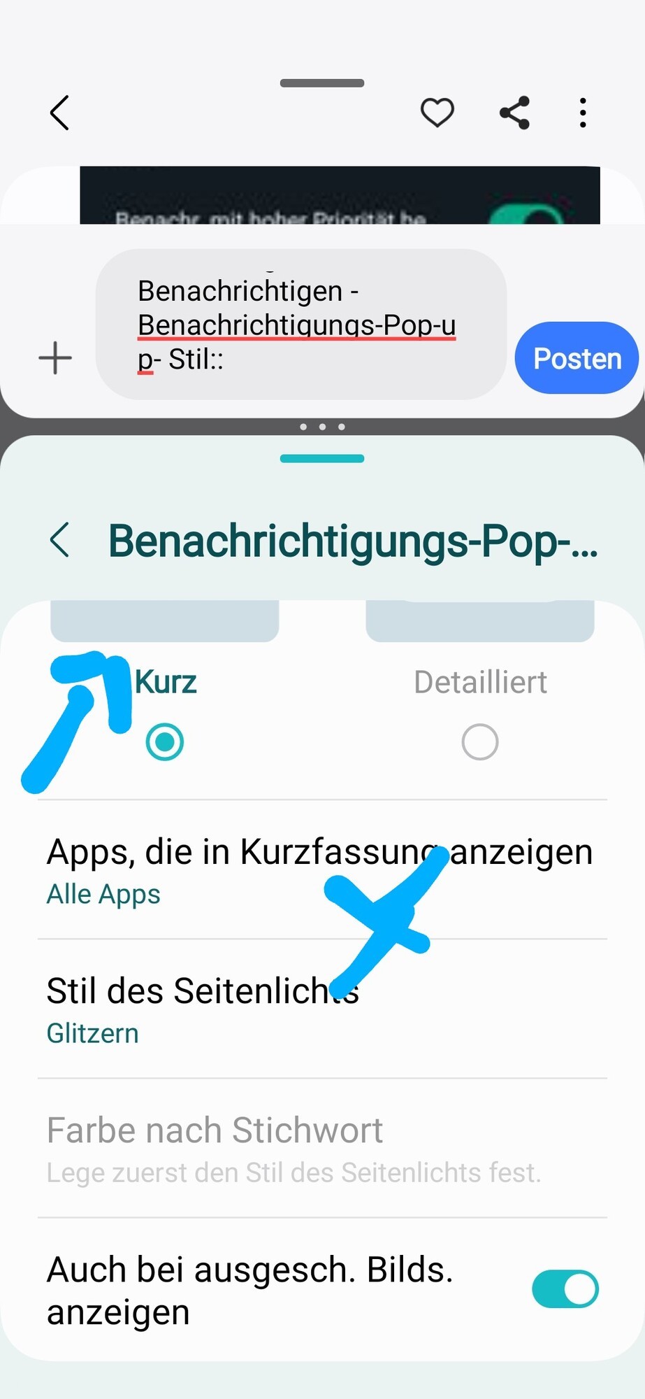

Hast du hier schon geschaut.
Einstellungen - Benachrichtigungen - Pop- Up -Stil.

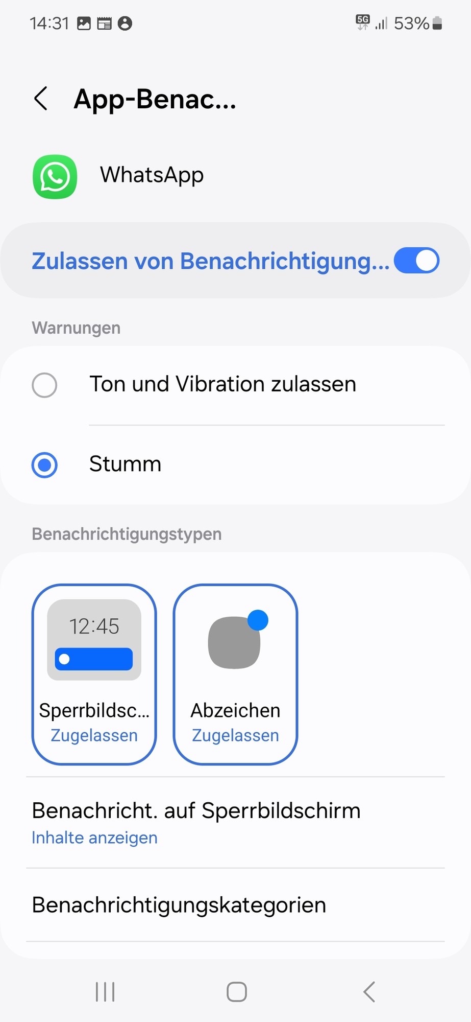

Du hast es bei einen Bild hier auf Stumm gestellt .
Bei Stumm geht es nicht.
Von daher muss Du es mit dem Ton zulassen und dann erscheint auch dieses PoUp Fenster bei Dir.
