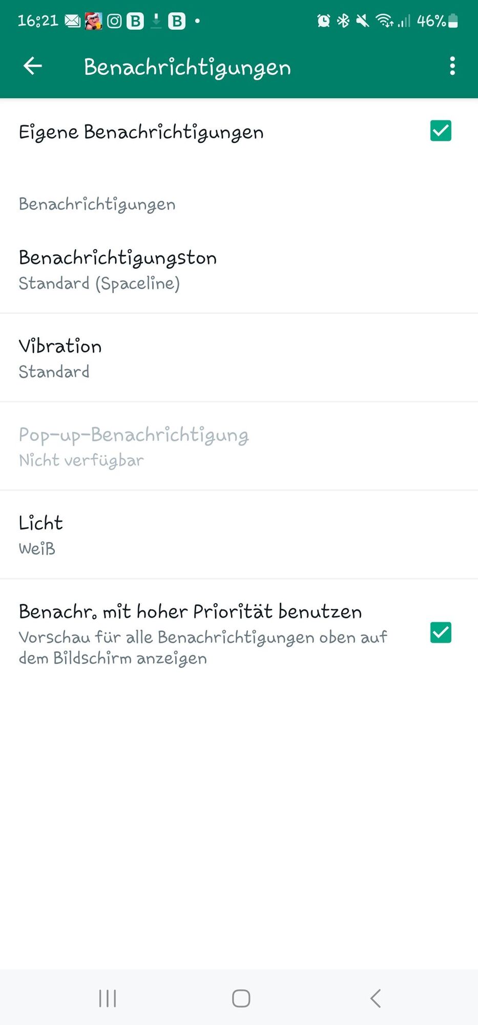

Hier der Screenshot vom WhatsApp...

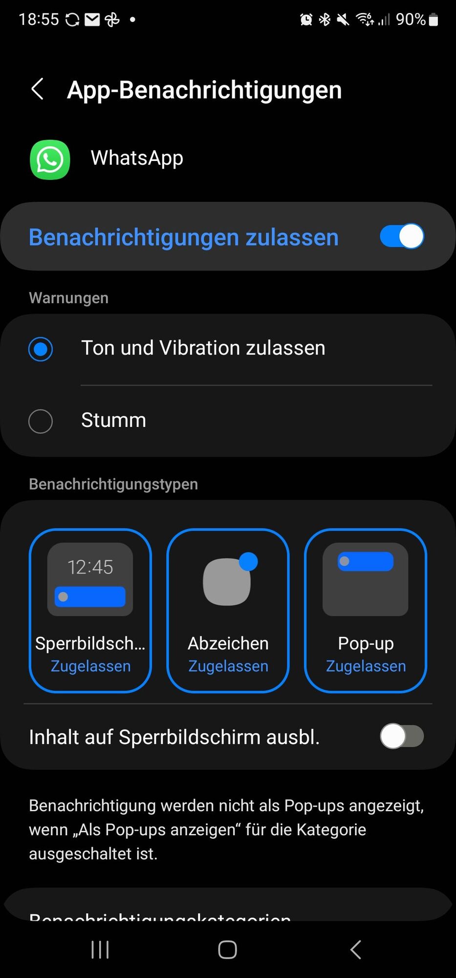

Halte mal auf dem WhatsApp Symbol gedrückt, gehe auf das i, und schau mal was da unter Benachrichtigung eingestellt ist.
Ich habe oben den Screenshot eingefügt...
Genau das ist nun grau und steht "nicht verfügbar".
Popup Benachrichtigungen werden ab Android13 nicht mehr unterstützt.

Nicht in WhatsApp, mach das mal so wie ich es beschrieben habe.
Hast du nach dem Update mal ein Wipe Cache und Repair Apps gemacht.
