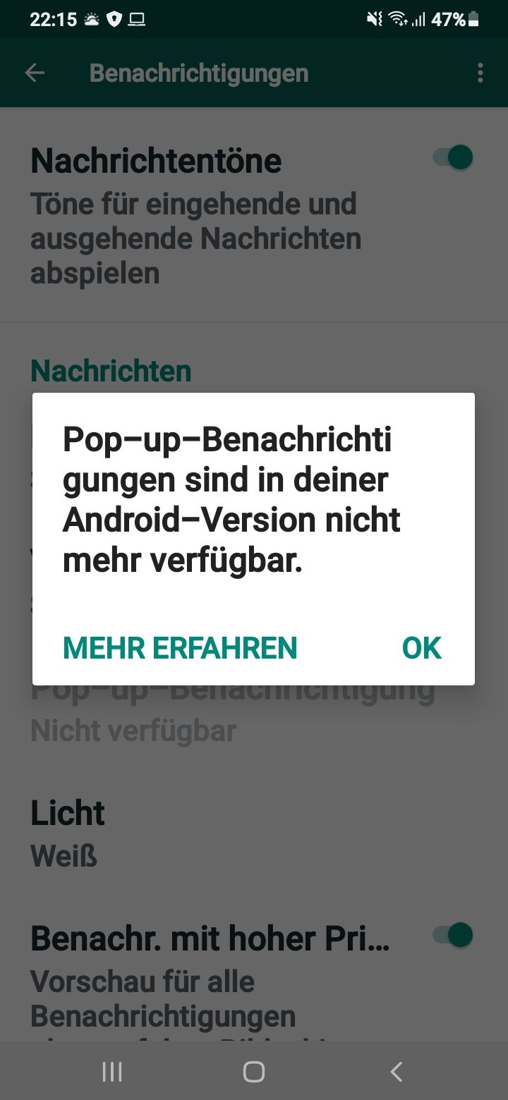

NabendIch habe ein Samsung Galaxy A50, Android 11.Wie bekomme ich es hin, direkt bei WhatsApp die Pop Up Benachrichtigungen zu aktivieren?

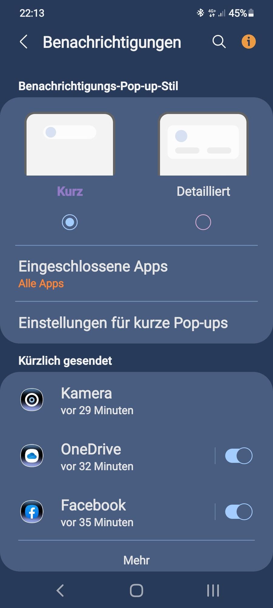

Eimstellungen Benachrichtigung, da solltest du es finden :embrass:
Ja das ist schon aktiviert.
Dirket bei WhatsApp im Menü kann man das einstellen, und das geht bei mir nicht.
L: @King_Mogli: es geht leider nur so, wie L: @holgerito es Dir zeigt. Ich habe ein Galaxy A20s mit Android 11 und wenn ich es direkt über das WhatsApp Menü versuche, bekomme ich diese Meldung: (siehe Screenshot). Es geht bei Android 11 leider nicht anders, als L: @holgerito es beschreibt. Gruß, MarekWyd.
Seit Android 10, 2019 , S 10 usw. Ist diese Funktion nicht mehr verfügbar.
hallo. Bei meinem A50 habe ich unter Benachrichtigungen "Detailliert" ausgewählt, jetzt klappt es mit den Popups. Hatte das gleiche Problem. Schönen Tag noch.
