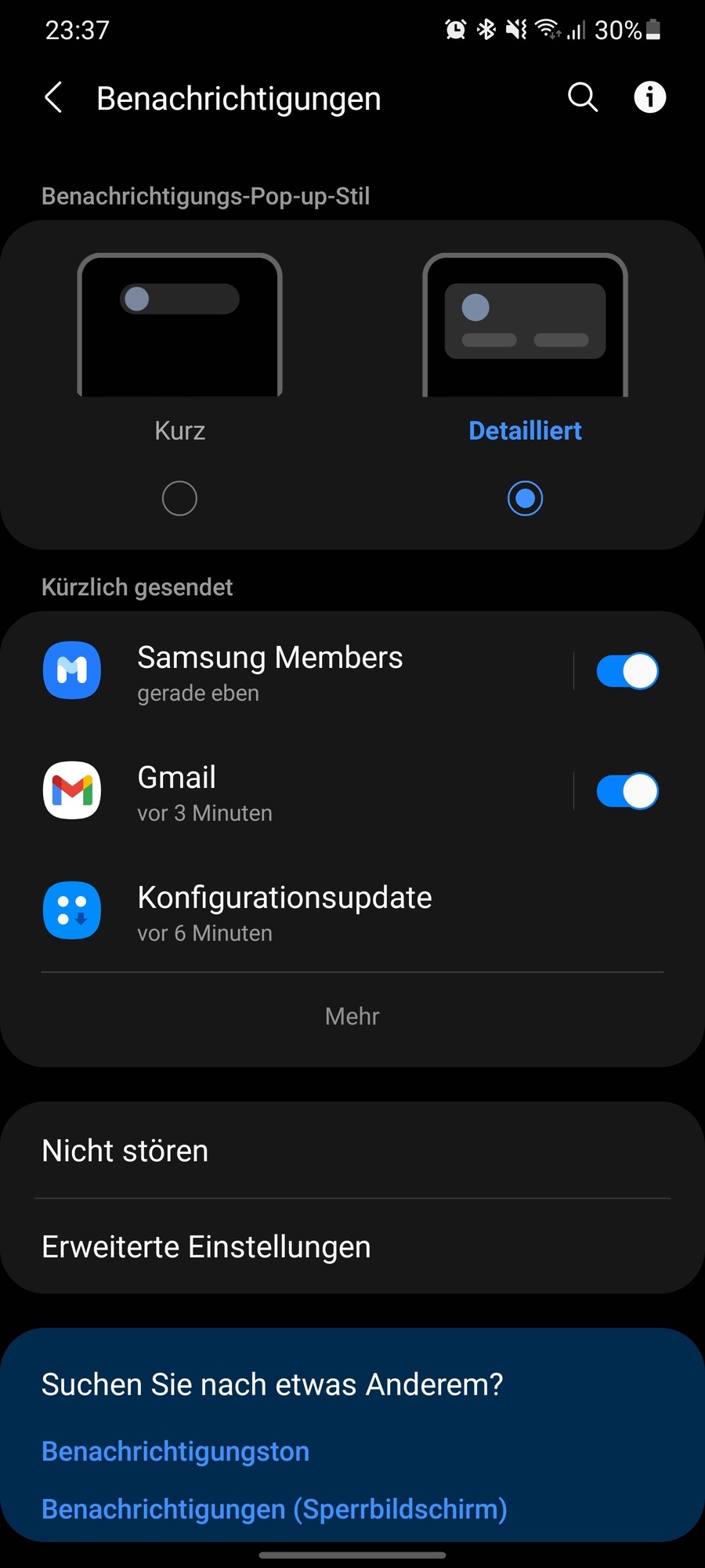

Allerdings besteht noch das Problem, dass ich keine Seitenlicht Einstellung finden kann und wenn ich Nachrichten erhalte bleibt der Bildschirm schwarz, obwohl das Handy ganz normal vibriert.

Die Einstellungen für kurze pop ups werden nicht mal angezeigt. Ich sags dir nach dem Update passieren komische Sachen..

Du musst oben auf " KURZ " stellen, dann erscheint alles wie gewohnt. Du bist auf " DETALLIERT"
da wird alles anders. Jetzt fehlt bei Dir selbstverständlich die Einstellungen mit dem Pop ups Einstellungen.
Also, ändere es und dann passt alles wieder.

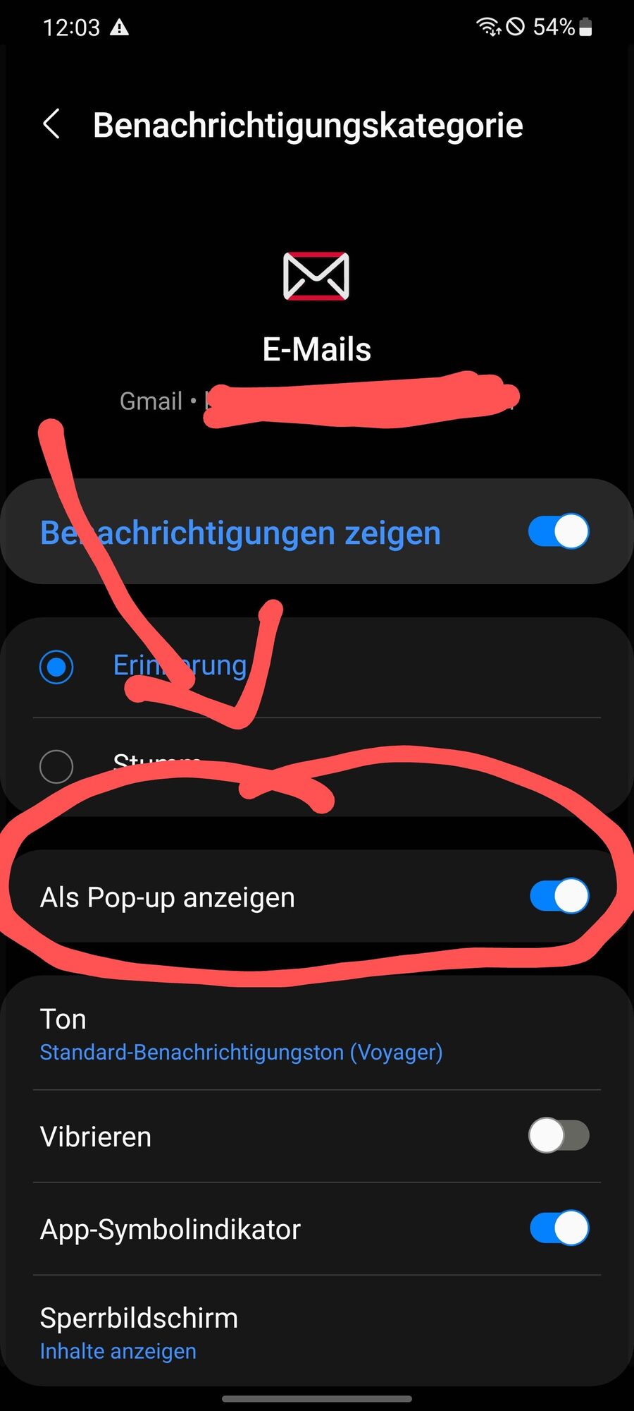

Ich weiß nicht, ob die Frage von euch immer noch offen ist. Deshalb hier mein Lösungsvorschlag. Einstellungen->Benachrichtigungen->kürzlich benachrichtigt->auf die App klicken-> POP Up aktivieren. Bei manchen Apps war das bei mir deaktiviert.
