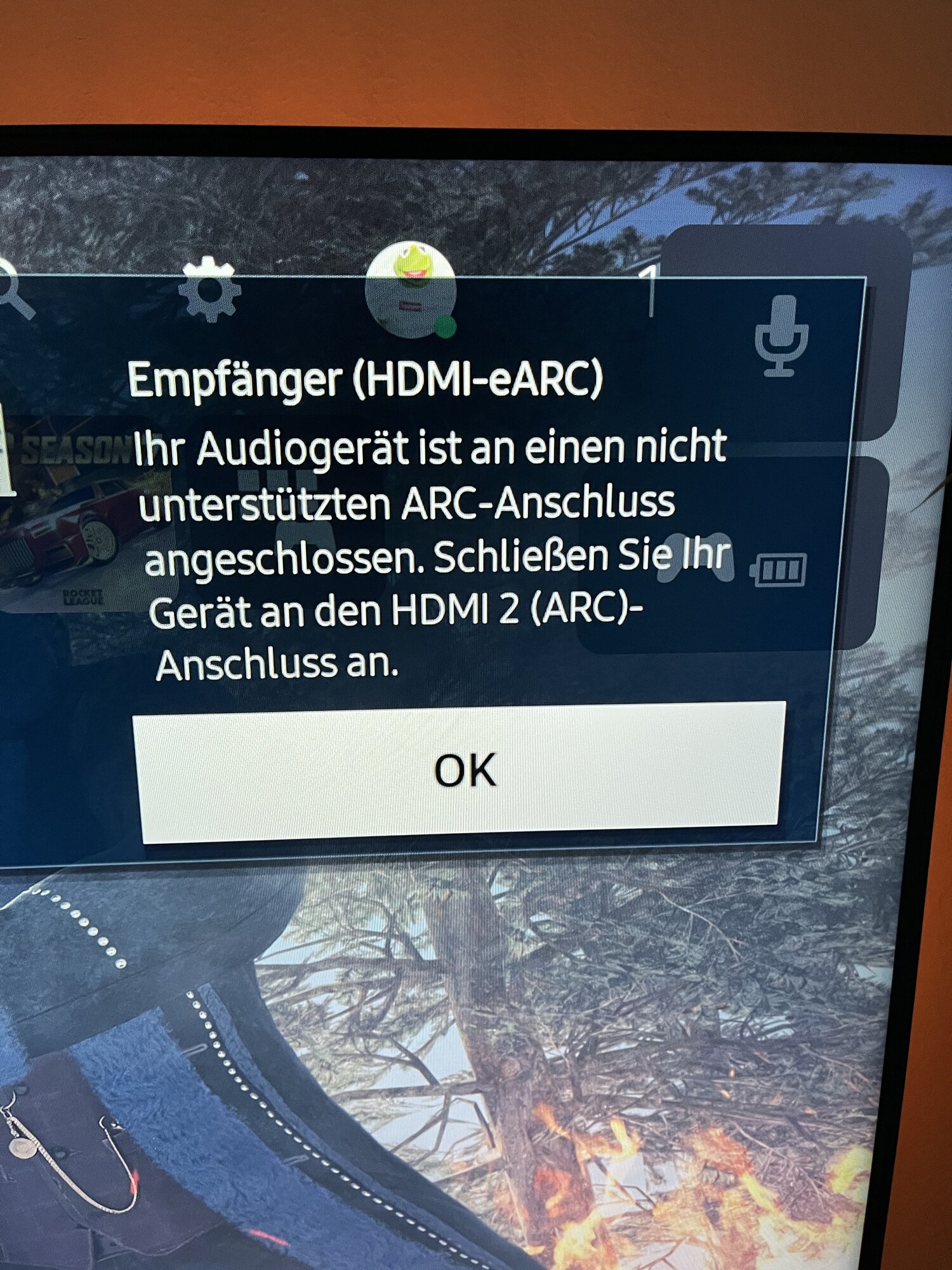

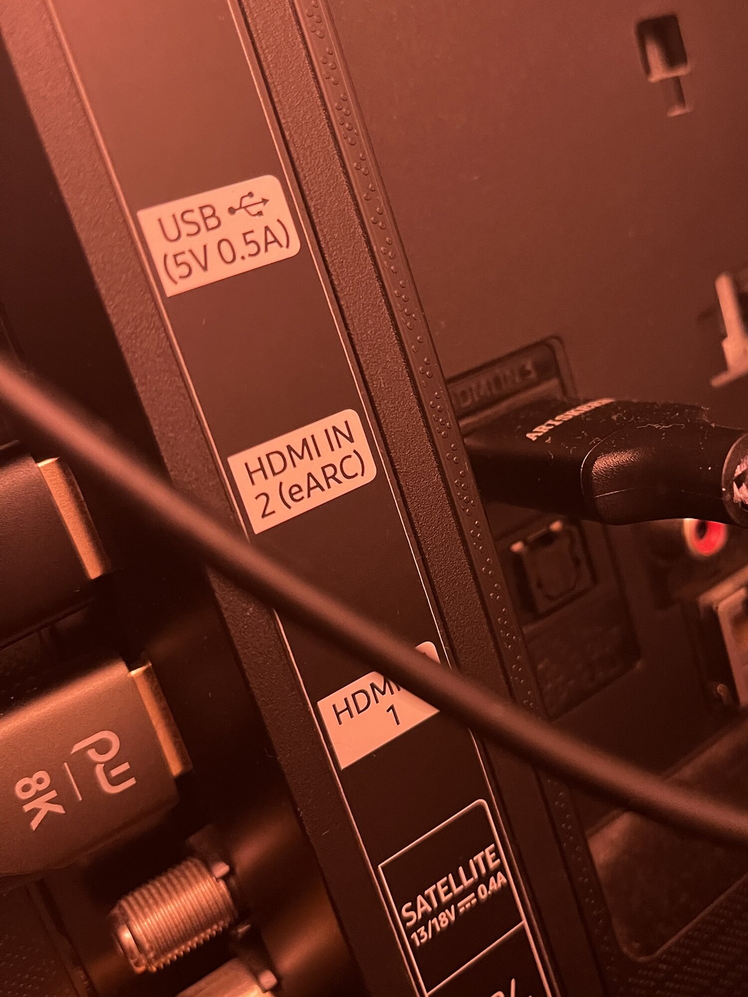

Wenn ich die Playstation starte, kommt ganz kurz Ton aus der Beam, danach schaltet vermutlich der TV auf die TV Lautsprecher. Wenn ich nun auf HDMI eARC, sprich die Beam umschalte, kommt kein Sound mehr. Ich kann nicht mal mehr lauter/leiser regeln.
Ab und an zeigt der TV eine Meldung, dass mein Audiogerät am falschen HDMI stecken soll, der eARC Anschluss ist aber HDMI 2, wo ich die Beam auch angeschlossen habe ….. (Siehe Foto)
Schalte ich als erstes die Xiaomi TV Box ein, funktioniert alles ohne Probleme. Dann kann ich sogar auf Playstation wechseln und der Ton sowie lauter/leiser funktioniert.
Da ich jetzt nicht so lust hab, immer erst die TV BOX an zu machen und dann zur Playstation zu wechseln, wollte ich hier einmal nachfragen, ob das Problem bekannt und lösbar ist ?
