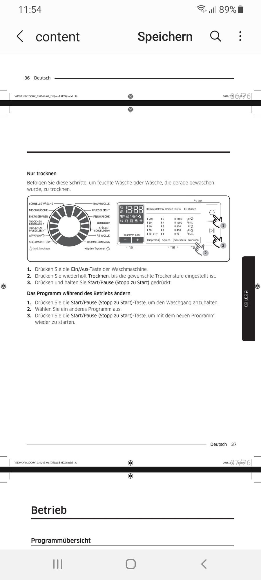

Ich habe gerade Handtücher (Baumwolle 40Grad) gewaschen und wollte sie nun anschließend nur trocknen. Ich habe alles laut Bedienungsanleitung ausgeführt, leider wäscht die Maschinen nun jetzt auch nochmal und trocknet nicht nur.
Kann mir jemand bitte weiterhelfen wie ich nur trocknen auswähle ohne waschen?
Besten Dank vorab!
Ina
Das müsste die gewünschte Funktion sein
Danke Valthyreen. Genauso habe ich das versucht und eingestellt, dann hat die Maschine aber wieder das Waschprogramm gestartet *1f61e.png* was habe ich falsch gemacht?
Steht der Programmschalter auf trocknen? Dann wie beschrieben weiter einstellen.
Okay, das habe ich irgendwie übersehen. War für mich nicht sehr klar erklärt, aber ihre Erklärung hat mir sehr geholfen. Herzlichen Dank hierfür!
