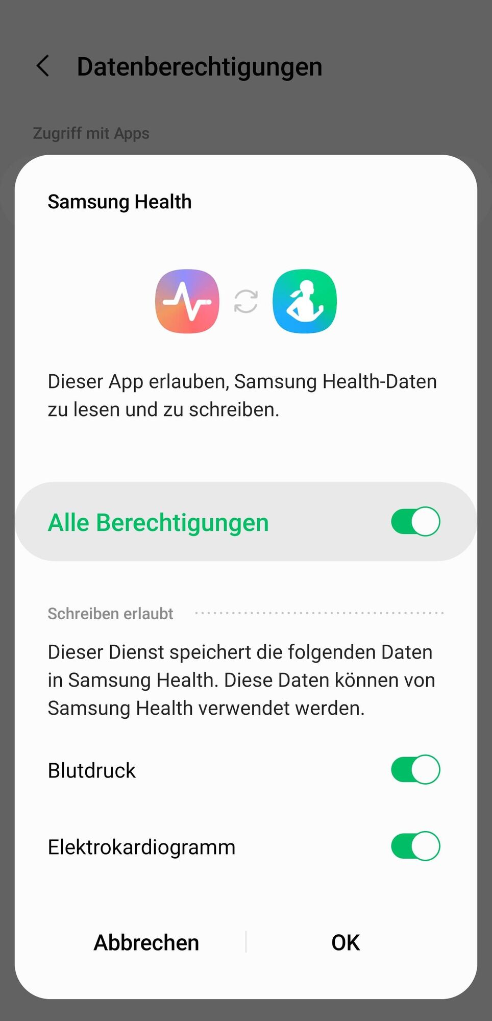

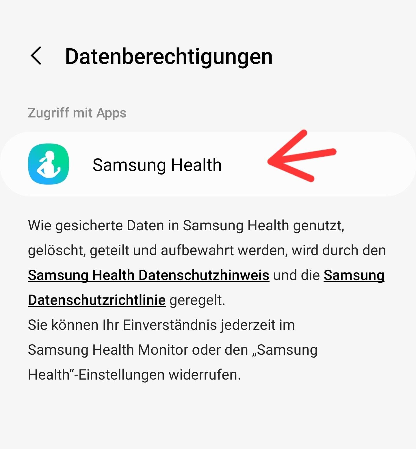

Öffne mal die Health Monitor App, geh dort oben rechts auf die drei Punkte und dort dann in die Einstellungen.
Im Bereich "Datenberechtigungen", tippe auf "Samsung Health ".
Jetzt öffnet sich das Berechtigungsfenster. Aktiviere dort alle Berechtigungen für die Samsung Health App und speichere dies mit "OK".
Danach beide Apps schließen und neu starten.
