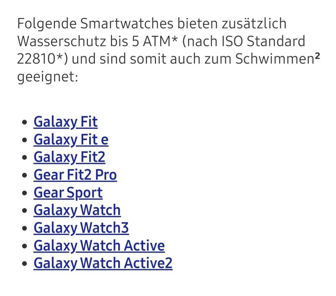

Wenn Samsung Smartwatches, im Ergebnis, zum Schwimmen im Freibad-/Hallenbad oder im Meer nicht wirklich geeignet sind, sollte Samsung das Workout "Schwimmen" aus der Software der Galaxy watches entfernen und den Original Verpackungen einen unübersehbaren Warnhinweis beifügen.
Es ist ja kein Weltuntergang, dass Smartwatches (nicht nur die von Samsung) nicht wirklich zum Schwimmen geeignet sind, nur sollten die Hersteller, im Rahmen ihrer Möglichkeiten, verhindern, dass ein anderer Eindruck entsteht.

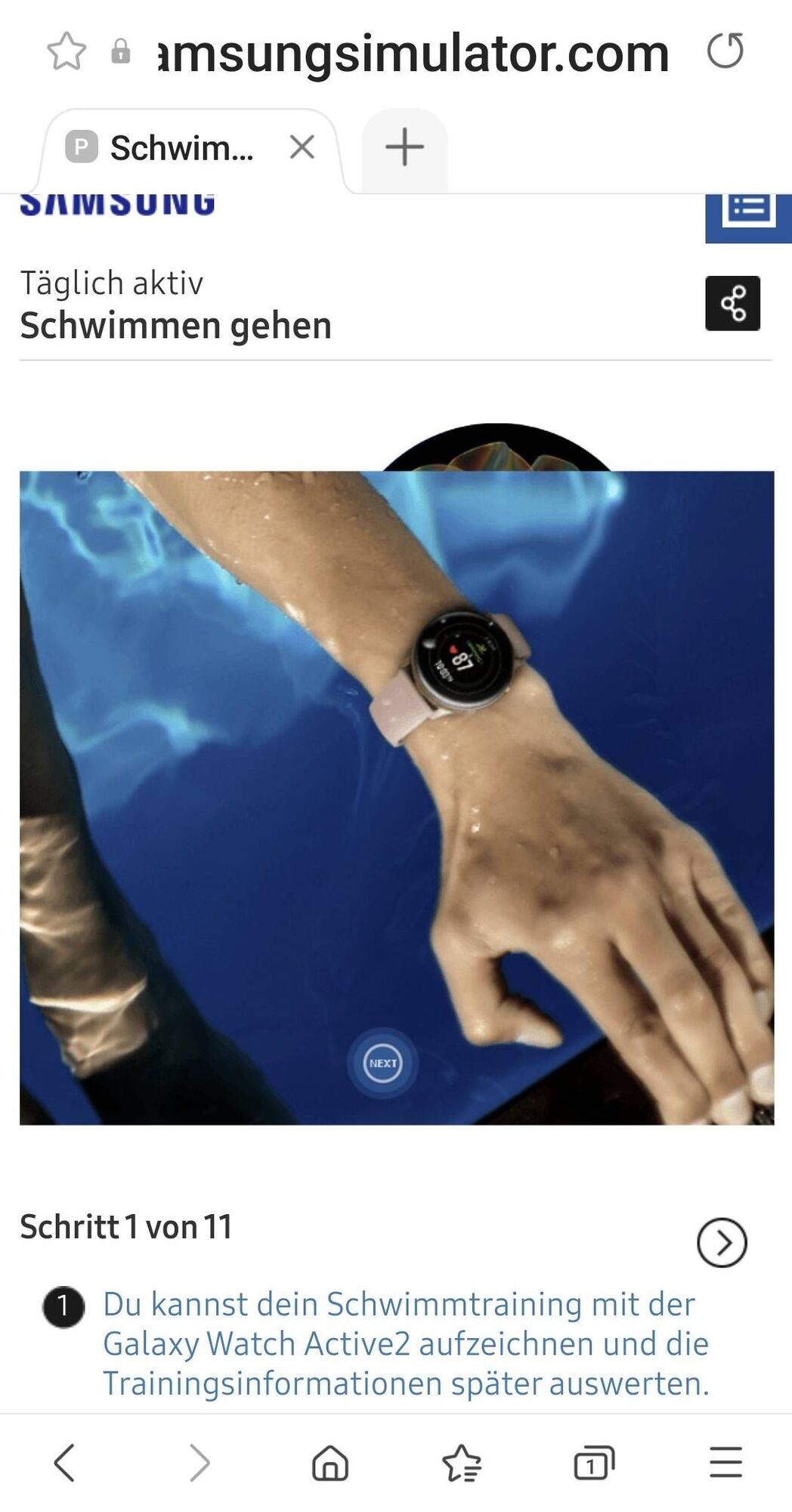

https://publish.samsungsimulator.com/simulator/86883892-d289-4072-895f-9551169d179d/#!topic/t%C3%A4g...
Da stimme ich dir zu, was bringt es wenn die Uhr schwimmen tracken kann, aber auch nur 1x bevor dann alles kaputt ist? Und ich glaube nicht das viele sportlich ambitionierte Schwimmer immer in Süßwasser schwimmen ^^
Selbst bei der neuen watch 4 (die soweit ichs im Kopf hab genauso zertifiziert ist was Wasser angeht wie die active 2)kann man auf der bestellseite bei Samsung einen Schwimmer im Hallenbad sehen. Das ist ja schon fast false advertising ^^
