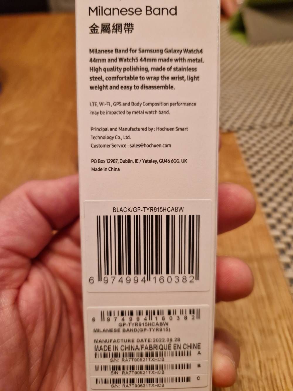

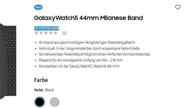

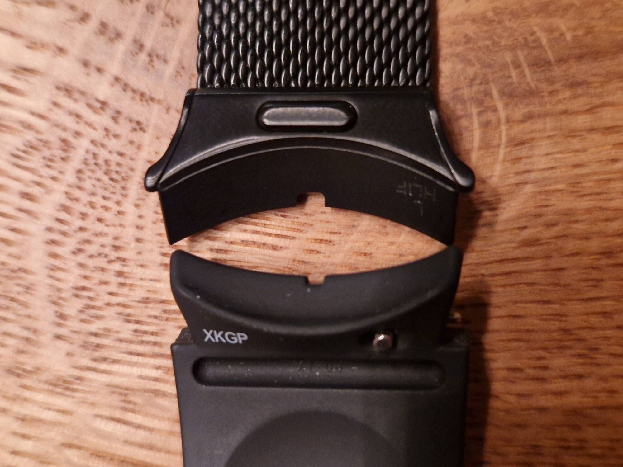

Endlich kam heute nach 4 Wochen Warten das Original Milanese Band in schwarz an. Leider passt es nicht an meine Watch5 Pro. Ich habe es im Sansung Online Shop bestellt. Auf der Verpackung steht, dass es für die Watch4 44mm und die Watch5 44 mm kompatibel ist. Gehäuse der Watch5 Pro ist doch eigentlich identisch mit der Watch5 44mm und der Watch 4 44mm. Klar - es ist dicker aber die Anschlüsse für das Armband sind doch eigentlich identisch, oder ? Es handelt sich bei dem bestellten Band um die Nummer GP-TYR915HCABW. Hat jemand das gleiche Problem ? Leider kann ich keine Bilder hochladen, um euch die Details zu zeigen.

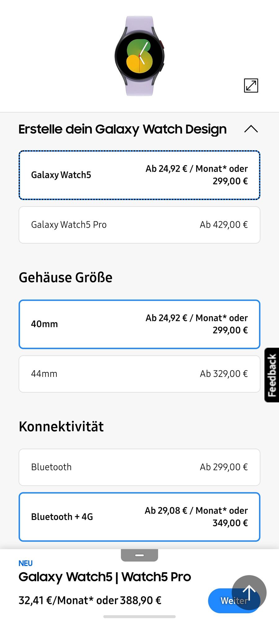

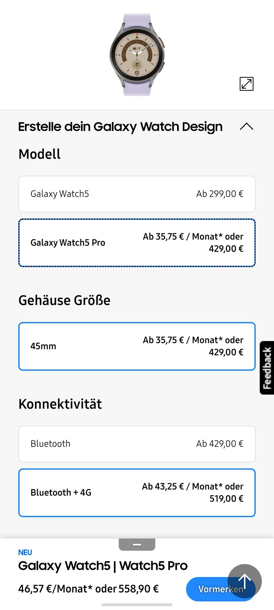

Watch 5 Pro wird bei mir im Internet mit 45mm angegeben :think: und du hast hier 44mm.

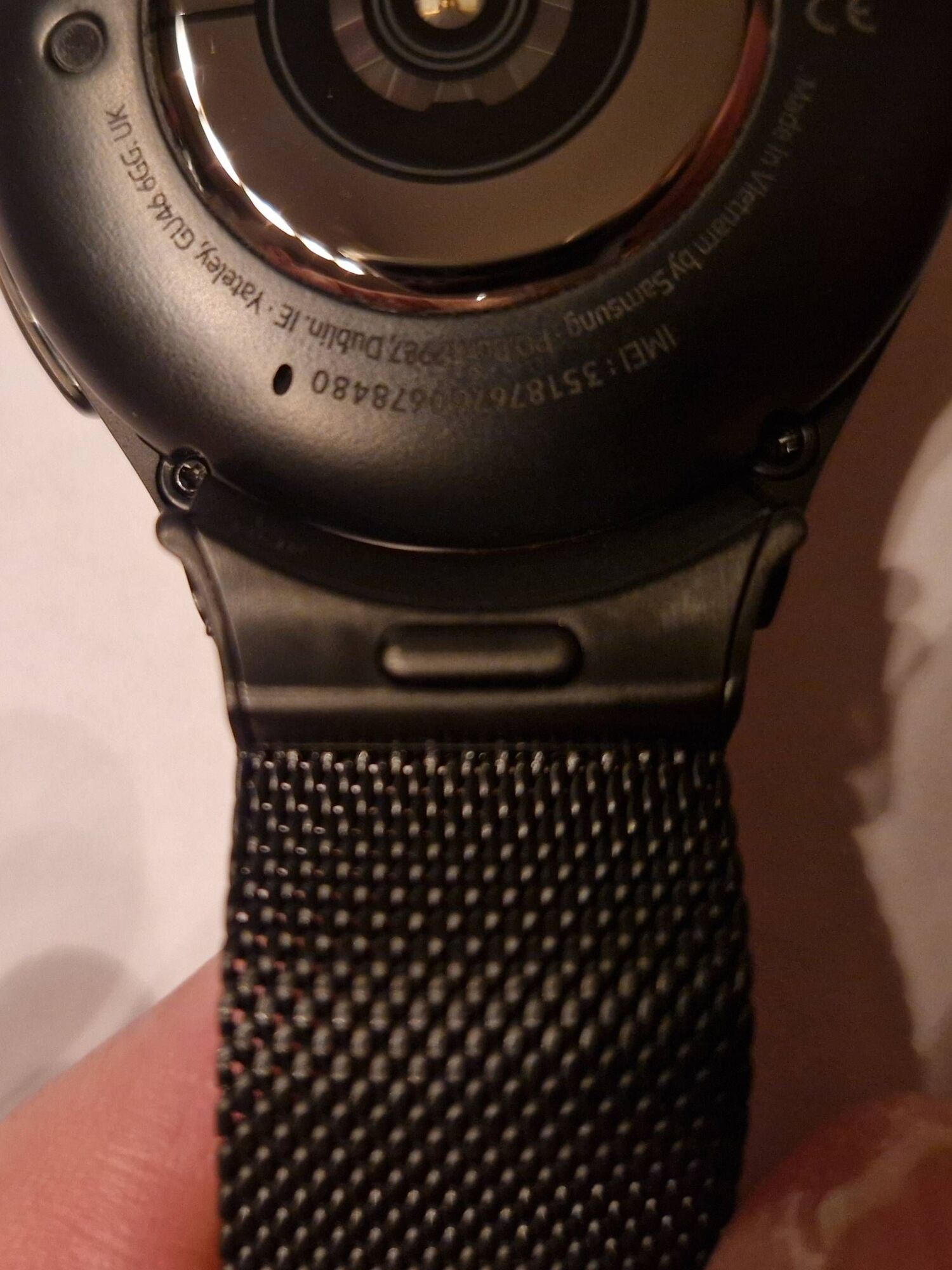

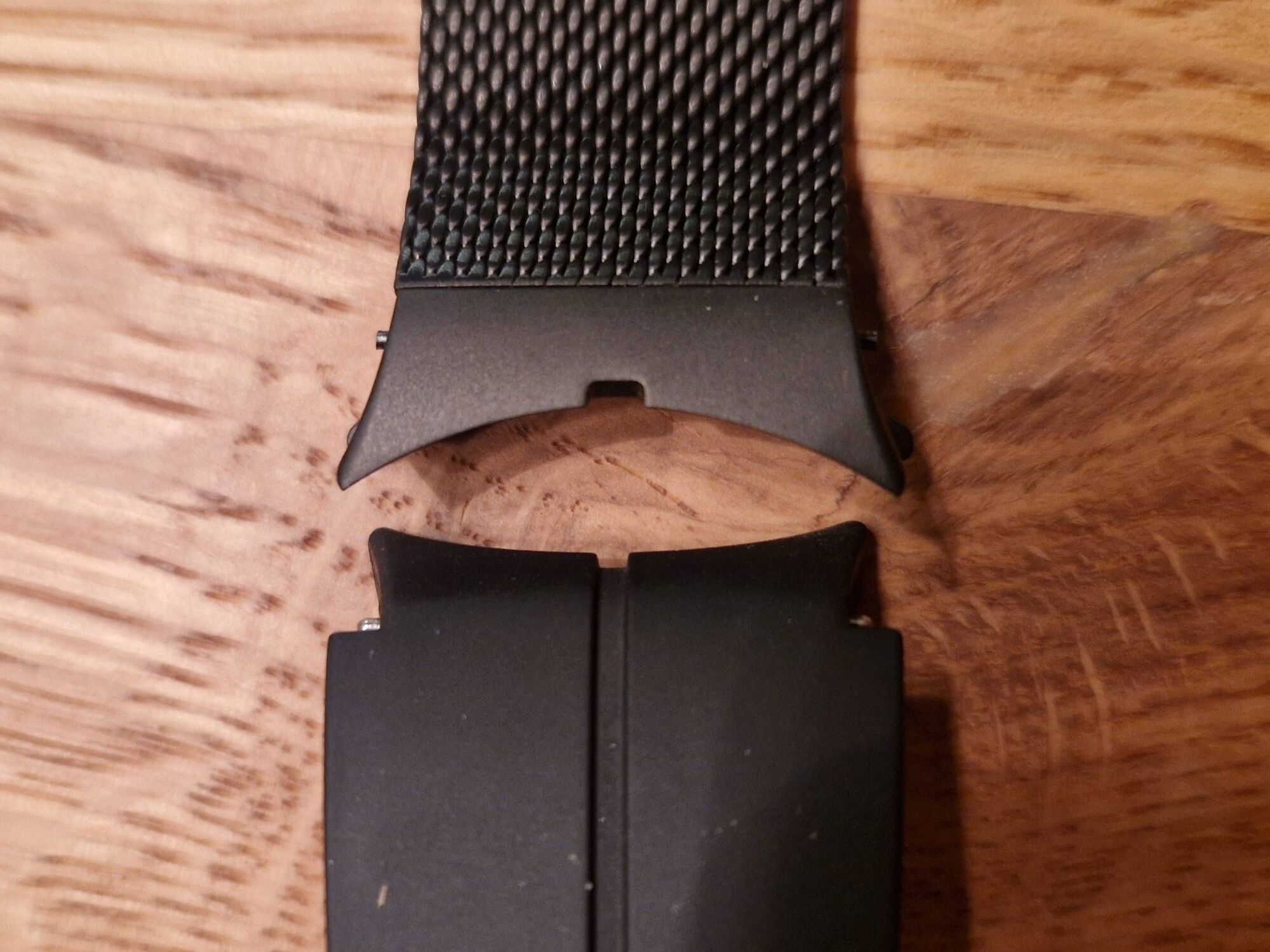

Danke Dir für die Info. Dann verstehe ich nicht, warum ich das Band nicht an der Watch5Pro anbringen kann. Schau mal auf das Foto oben - der Anschluss des Milanese Bandes scheint viel großer zu sein, als der Anschluss des Original-Bandes meiner Watch5Pro...
Für mich sieht das ganz normal aus, kann möglich sein, dass du es etwas schräg einführen musst, durch die konischen Enden.
ich habe es gestern bestimmt eine Stunde lang versucht. Keine Chance. Mit Gewalt hätte ich mir das Titangehäuse zerkratzt. Man muss es laut der Anleitung von hinten einhaken - aber egal, wie es versuche - da ist viel zu wenig Spiel. Bei dem Original Kautschuk Band ist es auch schon sehr eng bemessen aber das gibt halt auch beim "reindrücken" nach ...

laut Hotline NICHT kompatibel. Die Beschreibung auf der Homepage impliziert zwar das Modell Watch5. Die Watch 5 Pro hat auch identische Bandaufnahmemaße, wie die Watch 5 - eine Kompatibilität besteht aber wohl nicht. Für die Watch 5Pro gibt es auch derzeit (noch) kein Milaneseband...
Interessant. Das wäre genau das Band, was ich habe. Und Stegbreite 20mm ist auch korrekt. Trotzdem konnte es nicht an meiner Watch5Pro anbringen...
Das Band ging dann zurück. Samsung bietet in Deutschland für die Watch 5Pro KEIN Milaneseband als Originalzubehör an. Drittanbieter will ich nicht. Sieht am Anschluss zwischen Band und Gehäuse alles sonderlich harmonisch aus. Keine Ahnung, ob Samsung hier mitliest und eventuell sagen kann, ob das vielleicht irgendwann mal geplant ist ?
Ich habe auch das „Watch 5“ original Milanese Band bestellt in der Erwartung, dass es an meine Watch 5 Pro passt. Auch vergebens, das Band ist ca. 1-2mm zu breit und lässt sich nicht anbringen. Das Armband wird nun zurück an Samsung gesendet.
