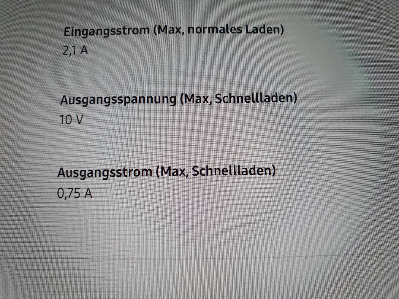

Den Link hatte ich selbst auch schon gefunden, aber die benötigten Infos finde ich dort leider nicht.
Folgendes habe ich aus dem o.g. link herauskopiert :
Ausgangsspannung (Max, Schnellladen)10 V
Ausgangsstrom (Max, normales Laden)1 A
Ausgangsstrom (Max, Schnellladen)0,75 A
Wenn ich richtig liege, ergibt sich daraus eine Ladeleistung von 7,5 Watt.
