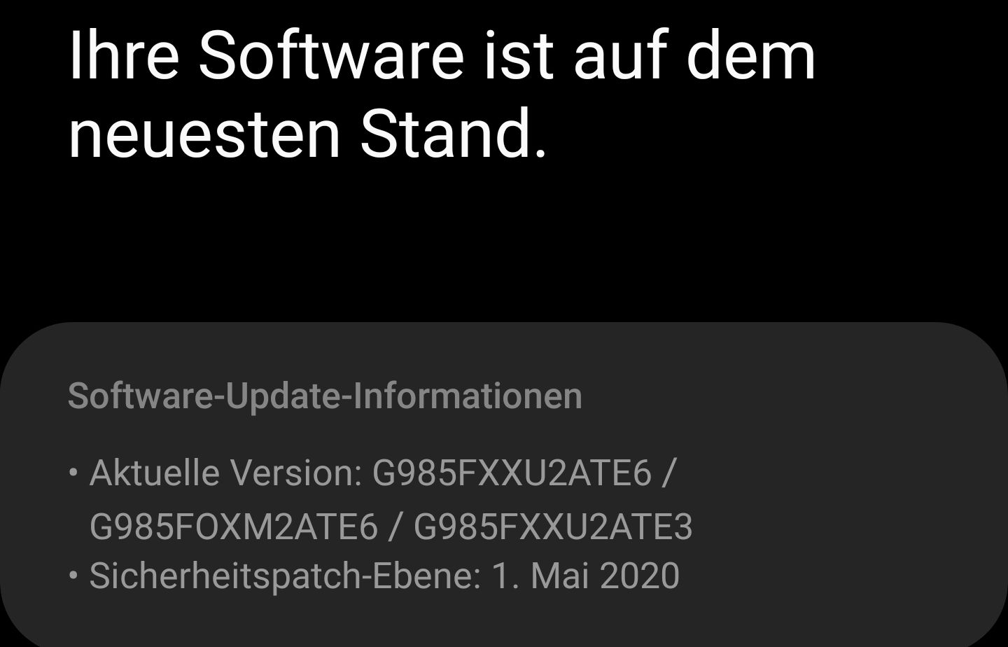

Seit dem neuen Update funktioniert das Aufladen wieder. Props an Samsung fürs schnelle patchen!
