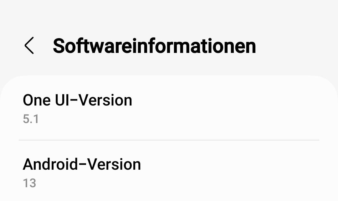

Mein Akku vom S23Ultra braucht momentan sehr lange zum Laden. Ich benutze das original Zubehör. Es wird zwar eine Ladezeit angezeigt, aber die stimmt nicht. Hatte 15% Akku und nach einer Stunde gerade mal 50%. Erreicht.
Liegt es am letzten großen Update?
