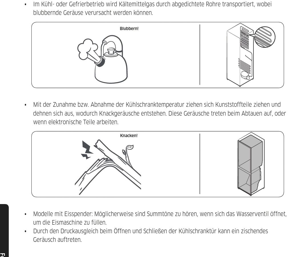

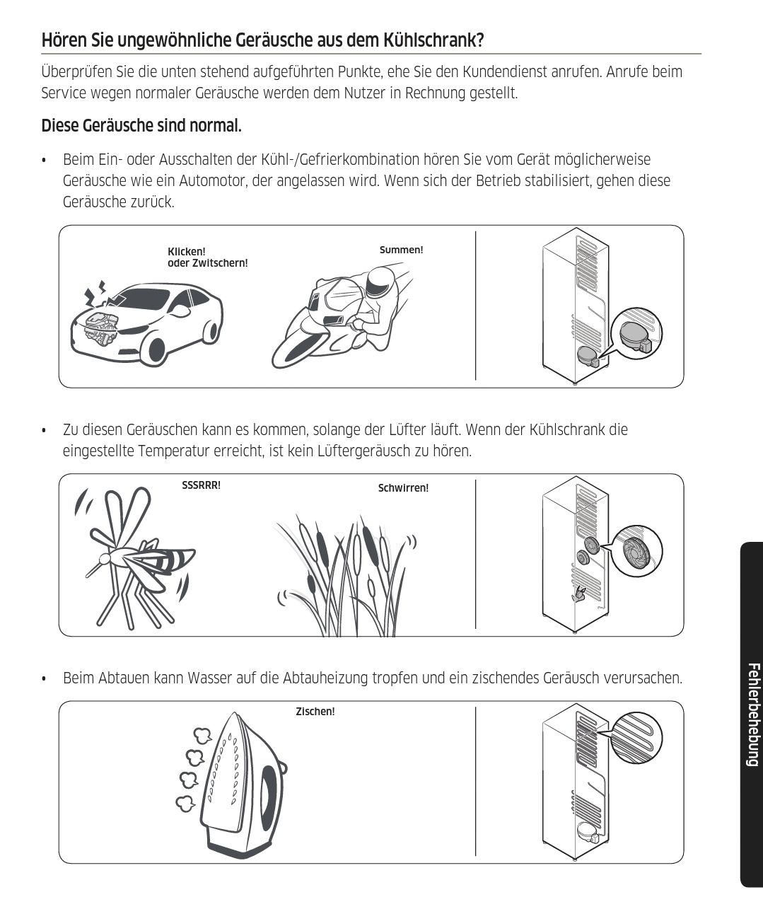

Schau mal, zum Thema Geräusche steht recht ausführlich einiges im Benutzerhandbuch:
https://org.downloadcenter.samsung.com/downloadfile/ContentsFile.aspx?CDSite=UNI_DE&OriginYN=N&Model...
das gleiche hab ich auch seit ca 1-1,5 Wochen bei unserem RS6JN8211S9. Das Handbuch hat mir nicht weiter geholfen, das Gebrumme ist exakt wie bei dir beschrieben. Wird aber nicht leiser finde ich. Zudem erwärmt sich das Gehäuse aussen an den Stellen, wo der Kompressor vermutlich sitzt., teilweise richtig heiß. Mein Gerät ist knapp 1,5 Jahre alt. Hab schon die Dichtungen rausgewischt, da ich gelesen hatte, es könne evtl. am Schmutz liegen, dass die Tür nicht ganz dicht abschließt. Hab die Fächer umgeräumt, damit innen auch alles gut zirkulieren kann, bisher leider ohne Erfolg.
