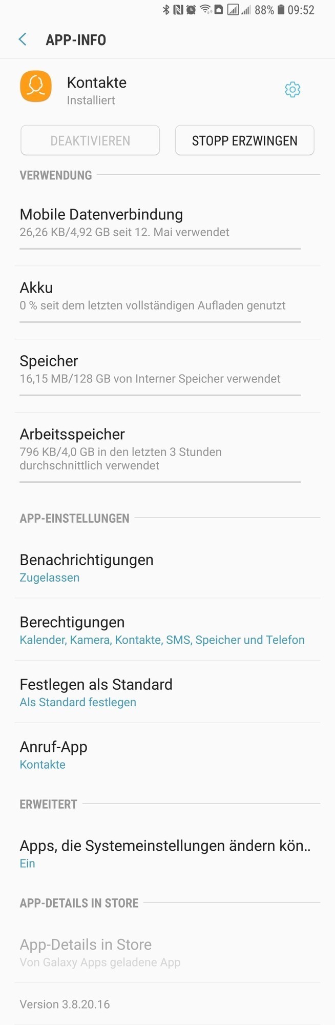

    Dann bitte, zur Sicherheit, mal die Appeinstellungen selbst mal vergleichen mit meinen.
    Entweder über Android-Einstellungen - Apps oder über Info in der Kontakte-App, dann oben App-Info.
    Soweit ich das sehe sind die Einstellungen identisch
    Gruß Manuel

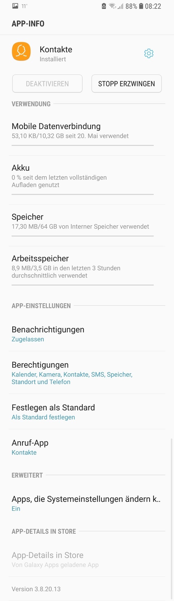

    L: @Preuss79
    Mir fällt auf, dass Du offenbar eine andere Version der App hast.
    Bei mir: 3.8.20.13
    Bei Dir: 3.8.20.16 (also neuere Version)
    Ich würde es noch versuchen mit Cache löschen und Daten löschen unter Android-Einstellungen- Apps-Kontakte-Speicher.
    Vorher die App schließen und anschließend Handy neu starten zur Sicherheit.

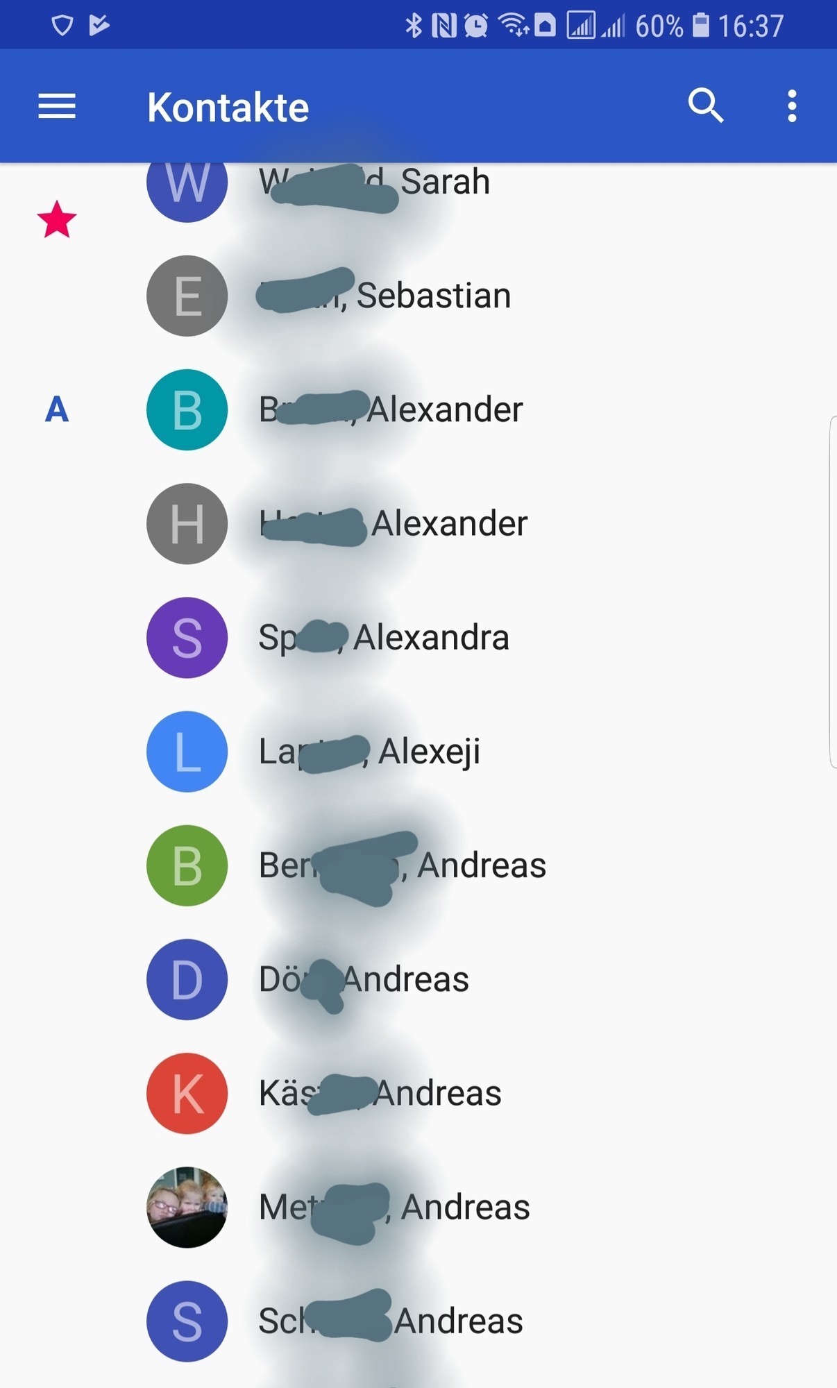

    L: @Preuss79 und alle anderen,
    Noch ein Gedanke:
    Was hast Du denn bei Google-Kontakte im Browser eingestellt, wie sortiert werden soll?
    Es geht Dir ja darum, dass Du die Anzeige nach Nachnamen sortiert haben möchtest, aber Android diese immer wieder auf Vornamensortierung umstellt, oder?
    Ich habe das gerade mal bei mir am Rechner und auf Google ausprobiert.
    Wenn man dort die Kontakte nach Vornamen sortiert, werden die Kontakte in der Form "Vorname Nachname" angezeigt, wählt man Nachname, werden die Kontakte als "Name, Vorname" angezeigt in der liste, so dass die Kontakte auch nach den Nachnamen geordnet angezeigt werden.
    Das ist aber nicht die gleiche Funktion, wie die Sortierung auf Android funktioniert, sondern so funktioniert auf Android die Option "Namensformat".
    Bei einer Sortierung, bleibt das Format gleich und nur die Sortierung wird geändert, also alle Nachnamen vorne und die Vornamen hinten im Kontakt und dann alle Kontakte mit gleichem Vornamen untereinander, jedoch wegen der unterschiedlichen Nachnamen passt vorn die alphabetische Reihenfolge nicht.
    Kontrolliere doch mal in den Google-Kontakten über Browser, was da genau eingestellt ist.
    Dazu oben links auf "Alle Kontakte klicken und dann über den Kontakten bei "Mehr" auf "Nachname" klicken.
    Das gleiche musst Du auch bei allen Gruppen machen, falls Du welche eingerichtet hast.
    Anschließend vom Handy aus manuell synchronisieren.

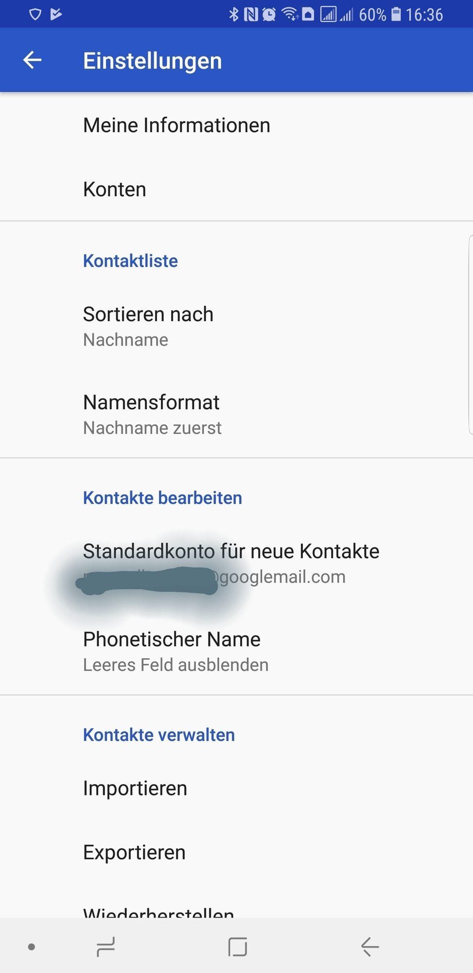

    Für alle Betroffenen,
    Ichvhgabe eben mal zusätzlich von Google Pay mal die App Google Kontakte installiert.
    Die hat in den Einstellungen ebenfalls sortieren und Format als Optionen.
    Könnt Ihr mal schauen, ob Ihr die Optionen in dieser App sehen könnt?
    Falls ja, nehmt die Einstellungen vor und schließt die App wieder.
    Was ist dann mit der Anzeige der Kontakte in der Telefon-App?
    Hallo Wolfgang
    In der Google App sind die Einstellungen vorhanden
    Allerdings haben diese keine Auswirkungen auf die Anzeige der Kontakte
    Und zwar weder in der Google App noch in der Kontakte-App des Telefons.
    Gruß Manuel

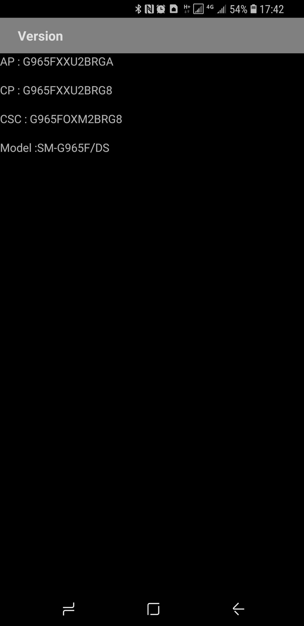

    L: @Preuss79
    könntest Du mal bitte im Telefon (also als wenn Du manuell eine Telefonnummer eingibst) folgendes Eintippen:
    *#1234# und das was dann kommt hier posten, also deine AP, CP, CSC und auch was bei Modell steht.
    Wüsste gerne ob Du ein reines Samsung (Deutschland) Gerät hast oder nicht.
    Gruß
    L: @Preuss79
    CSC ist anders, als bei mir.
    Da habe ich G965FODX2BRGB.
    Ansonsten stimmt alles mit meiner Software überein.
    Auch, wenn die Telekom behauptet, dass die Geräte kein Branding mehr haben, kann es trotzdem ein Provider angepasstes Gerät sein?
