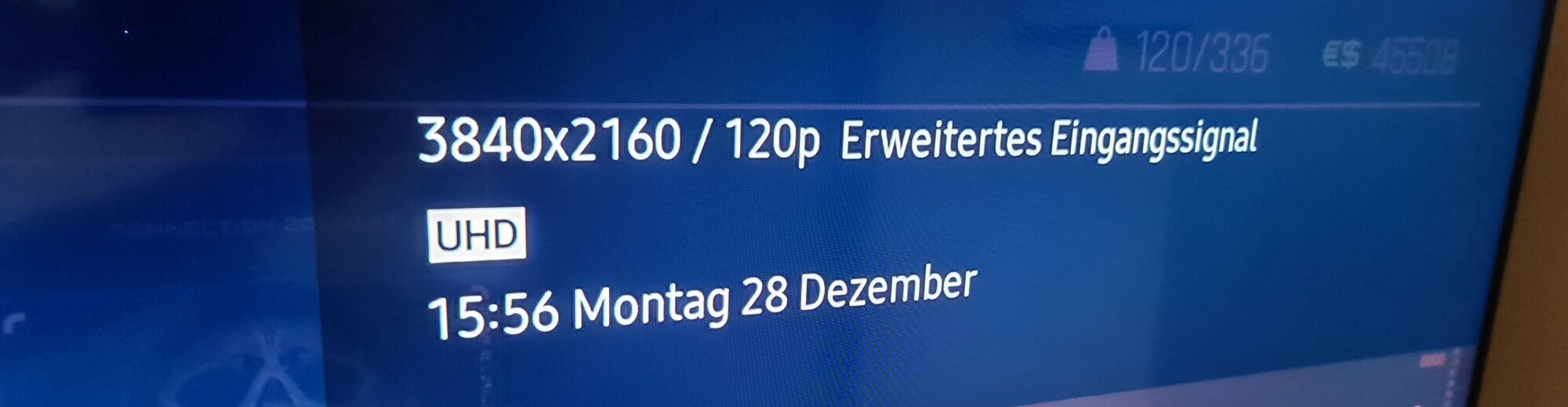

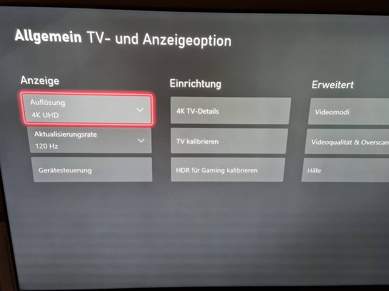

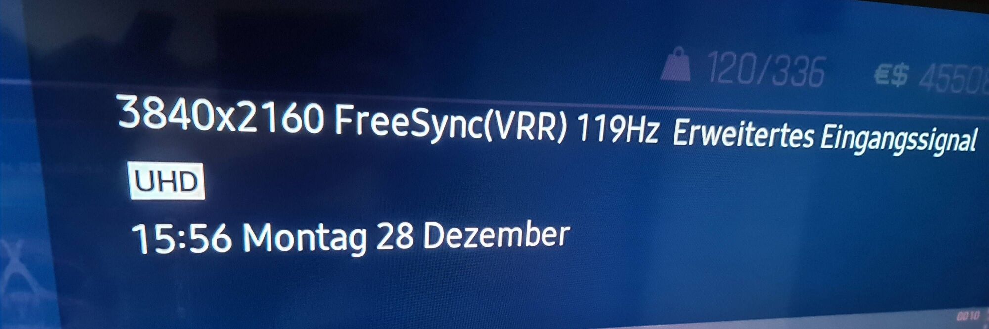

Sprich, wenn ich den Gamemode aktiviere, wird automatisch VRR aktiviert (Screenshot 1) deaktiviere ich den Gamemode wird VRR auch deaktiviert (Screenshot 2)

wie hast du das hinbekommen, dass du 120p hast?
Welches Spiel ist das?
Einstellung über die Konsole, aber ich glaube das konnte man bei der PS5 so nicht einstellen. Ich bezweifel aber irgendwie auch dezent, dass Cyberpunk mit 120 fps läuft und der TV mir das nicht einfach nur so hinschreibt *1f605.png*
Wobei das auch nur die Hz sind mit der der TV läuft/die der TV kann, die fps die die Konsole letzrlich an den TV liefert dürfte max. 60 sein :laugh:
