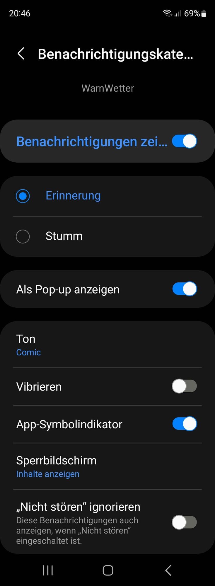

Hast Du mal in den jeweiligen Appeinstellungen unter dem Punkt Akku geschaut? Ist dort "Optimiert" oder "Eingeschränkt" markiert?
Geh mal zu den App-Einstellungen der jeweiligen Apps und zu den Benachrichtigungseinstellungen. Was ist da denn eingestellt?
Siehe Foto..
Dann stell bitte alle betreffenden Apps auf "Nicht eingeschränkt" und bei Benachrichtigungen auf "Zugelassen" und dann funktioniert das wieder.
