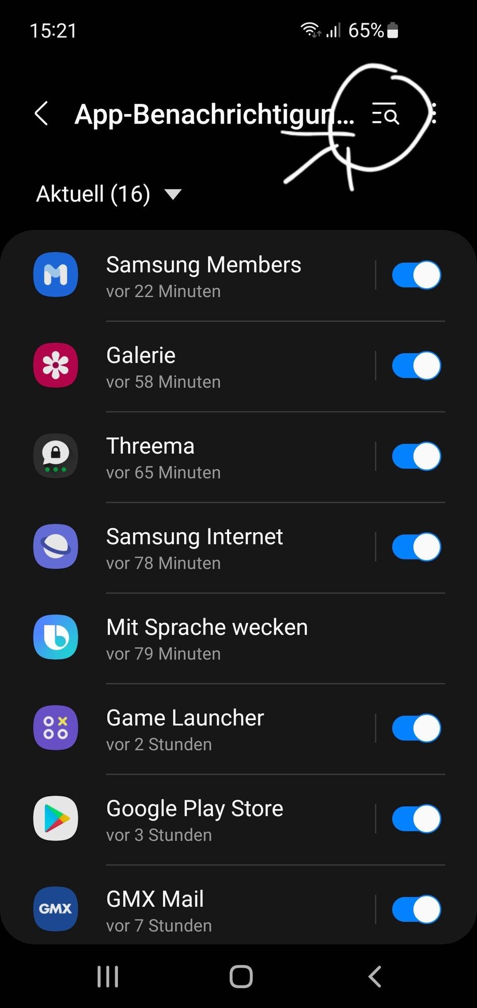

Hallo zusammen,Ich stehe auf dem Schlauch und finde den Fehler nicht. Es kommen nicht zu jeder App Benachrichtigungen.Egal was ich einstelle. WhatsApp z. B. funktioniert, Outlook nicht. Irgendwann habe ich mal was eingegeben und das war scheinbar falsch. Vielleicht auch mal eine App dazu getestet. Habe schon die Einstellungen zurück gesetzt, egal. Was ich auch einstelle, egal. Manche Apps konfiguriere ich ja in den App Einstellungen... Manche über Einstellungen - Benachrichtigung.... Aber ändern will es sich nicht... AoD sieht auch soweit gut aus.
Wer kann mir auf die Sprünge helfen? Manchmal sieht man den Wald vor lauter Bäumen nicht Gelöst! L: Gehe zu Lösung.

Lösung : Es muss jede einzelne Benachrichtigungskategorie eingerichtet werden.
Es reicht nicht nur der Hauptbereich.
So kann jede einzelne ausgewählt werden. L: Lösung in ursprünglichem Beitrag anzeigen
Unter Benachrichtigungen. Erweiterte Benachrichtigung. Benachrichtigungssymbole vielleicht?
Oder da beim Bild.
