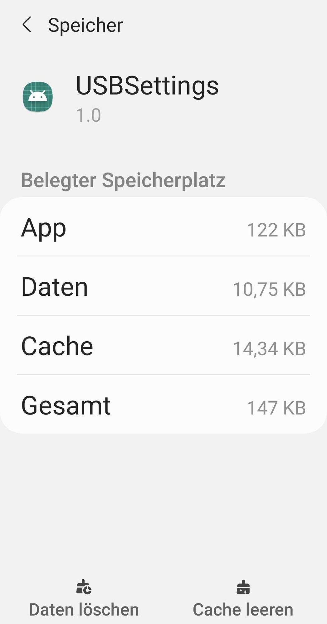

Servus Ich hab da mal folgendes Problem Seit gestern lädt mein note10plus extrem langsam und der Kopfhörer wird auch nicht mehr erkannt ...In den Einstellungen ist schnelladen aktiviert sowie der usbc Port ist sauber und auch kein Dreck drinne was könnte es sein ? Gelöst! L: Gehe zu Lösung.

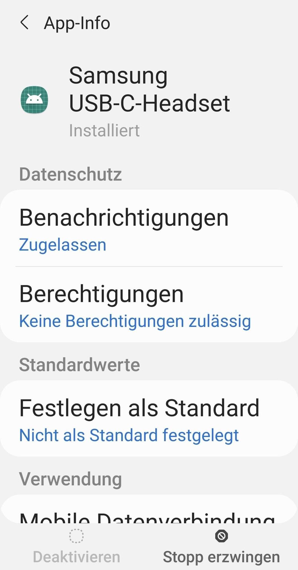

Versuche mal in der App USBSettings Cache und Daten zu löschen. Bei einigen Leuten scheint auch das letzte Update der Samsung USB Headset App Probleme zu verursachen. Eventuell hilft hier ein Löschen von Daten und Cache bzw eine Deinstallation der Updates.
Vielen lieben Dank
Du hast mir meinen Tag gerettet es war tatsächlich diese usb-c App und ich dachte schon der usb Port gibt seinen Geist auf

Also war es tatsächlich die Headset App ?
Ja....
Hab den Cache geleert , Daten gelöscht zack ging superschnell Laden ,Kopfhörer wieder einwandfrei wirklich vielen lieben dank nochmals
War wirklich eine Qual selbst über Nacht ,also wirklich 8-9 Stunden am Ladegerät hatte ich ca 25 Prozent Akkustand .
Wenn die Kopfhörer nicht gehen damit hätte ich leben können aber 2 Tage Handy laden .. puhhhhh ich bin richtig erleichtert gerade
