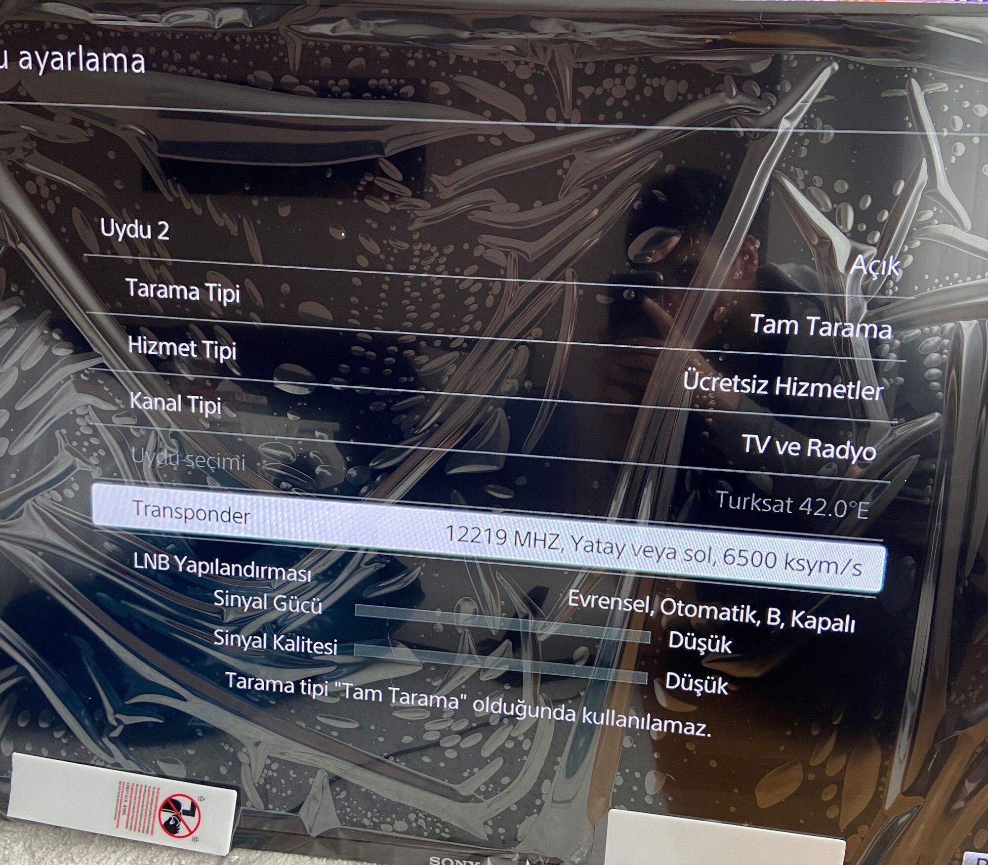

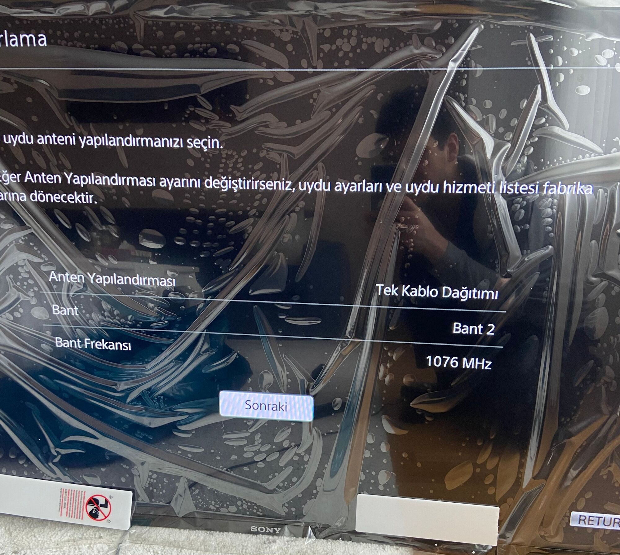

Hallo liebe Community,
habe mir einen Samsung GU65AU9079U zugelegt. Nun habe ich die alten Einstellungen (siehe Bilder) von meinem alten Fernsehen übernommen, jedoch finde ich kein Signal. Benötige nur türkische Sender (Turksat 42.0
! Kein zugriff auf die SAT-Anlage, habe nur einen Kabelanschluss in der Wohnung !
Habe ein paar Einstellungen getätigt, aber habe nur 10 deutsche Kanäle gefunden obwohl nur bei Turksat ein Haken gesetzt war ???
Hab die Einstellungen zurück gesetzt und bekomme aktuell gar kein Signal mehr
Steckplatz: 2
Steckplatzfrequenz: 1076 MHz
Transponder : 12219 Mhz, (H/L) , 6500 ksym/s
DISEqC: habe 1/4 und 2/4 versucht
Vielen Dank im Voraus für Eure Bemühungen !
Das sieht mir fast nach Unicable aus, das muss der Vermieter einstellen. Wenn er die Anlage denn auf Deinen gewünschten Satelliten ausrichtet.
Ist auch Unicable. Die Anlage wurde vor 4 Jahren bei der Renovierung eingebaut. (Ist eine Wohnung vom Zweckverband).
Kann man die alten Einstellungen nicht übernehmen?
Also Du bist nicht umgezogen sondern hast nur nen neuen Fernseher, da müssten die Einstellungen normal passen. Vielleicht hat er sich verschluckt. Ich würde nochmals ganz von vorne anfangen.
