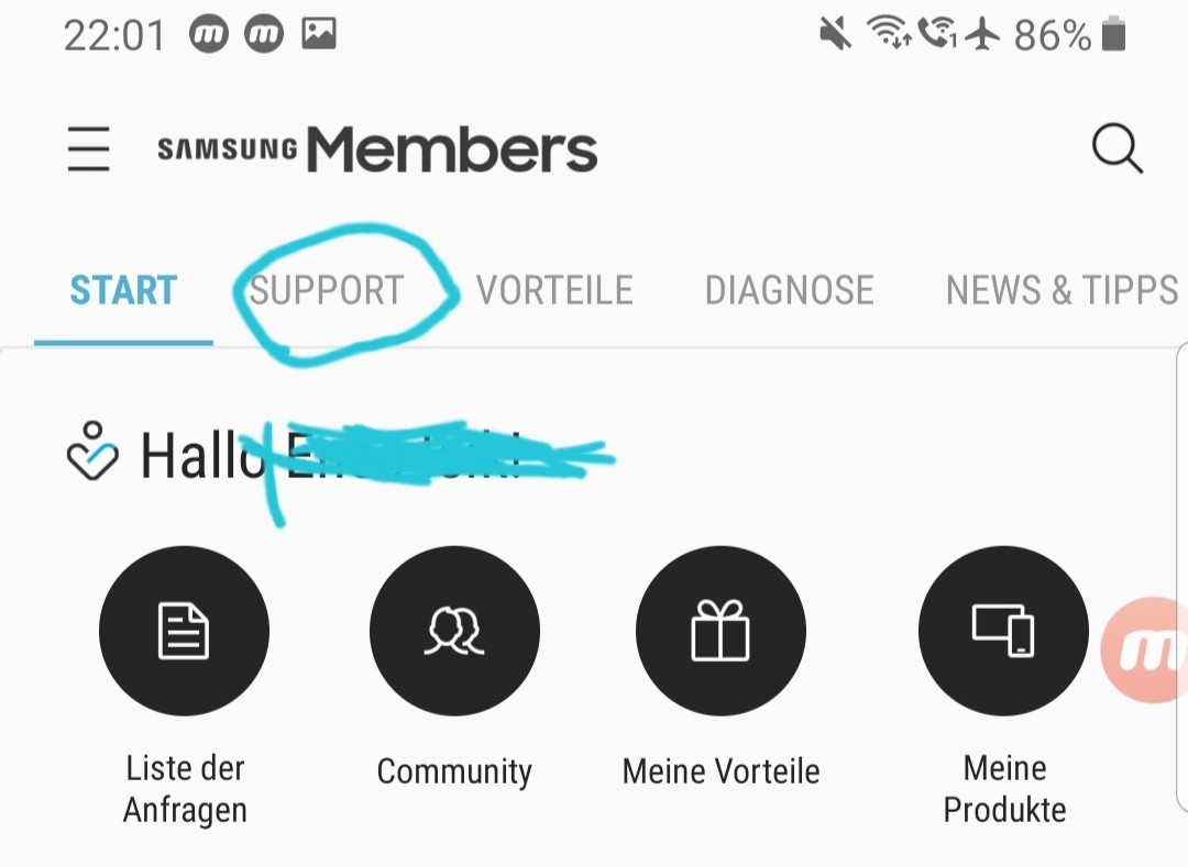

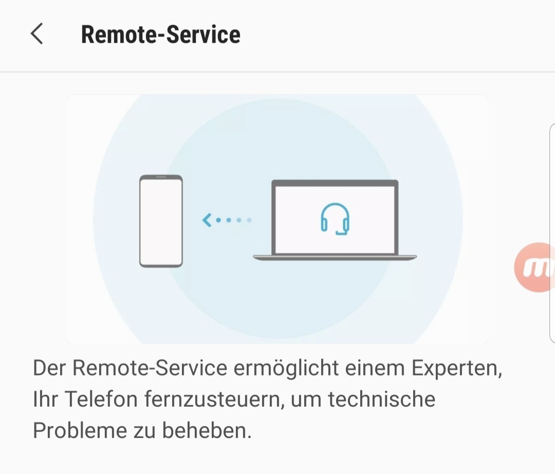

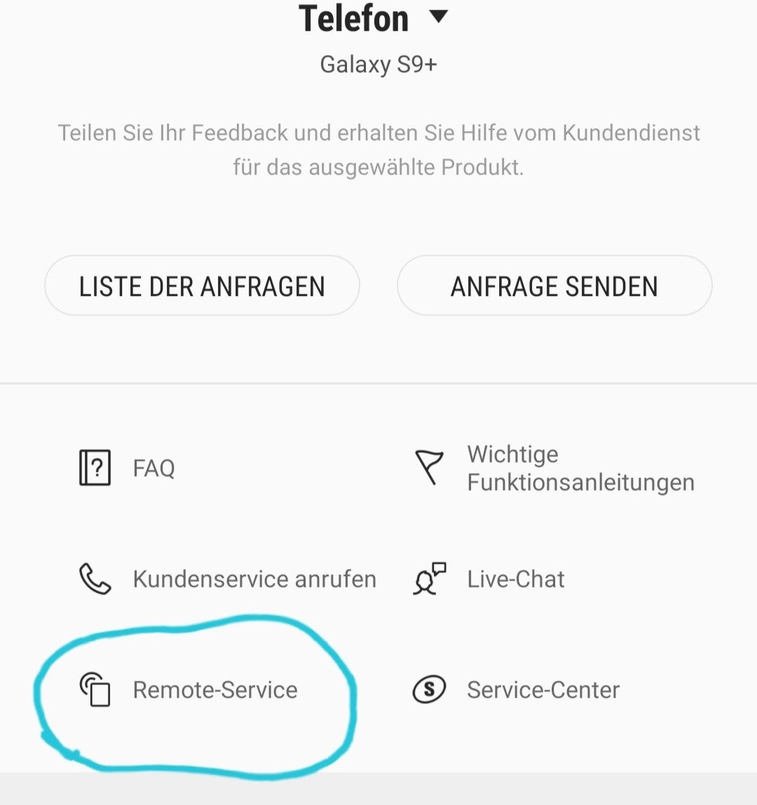

    Hallo L: @Desperate dein Problem kann nichts mit dem Energiesparmodus zu tun haben da dieser nur Displayhälligkeit,Auflösung und die Prozessorleistung auf 70prozent drosselt..
    Wende dich mal zum Live Support von Samsung dann greift das Team auf dein Telefon zu und behebt ggf das Problem
