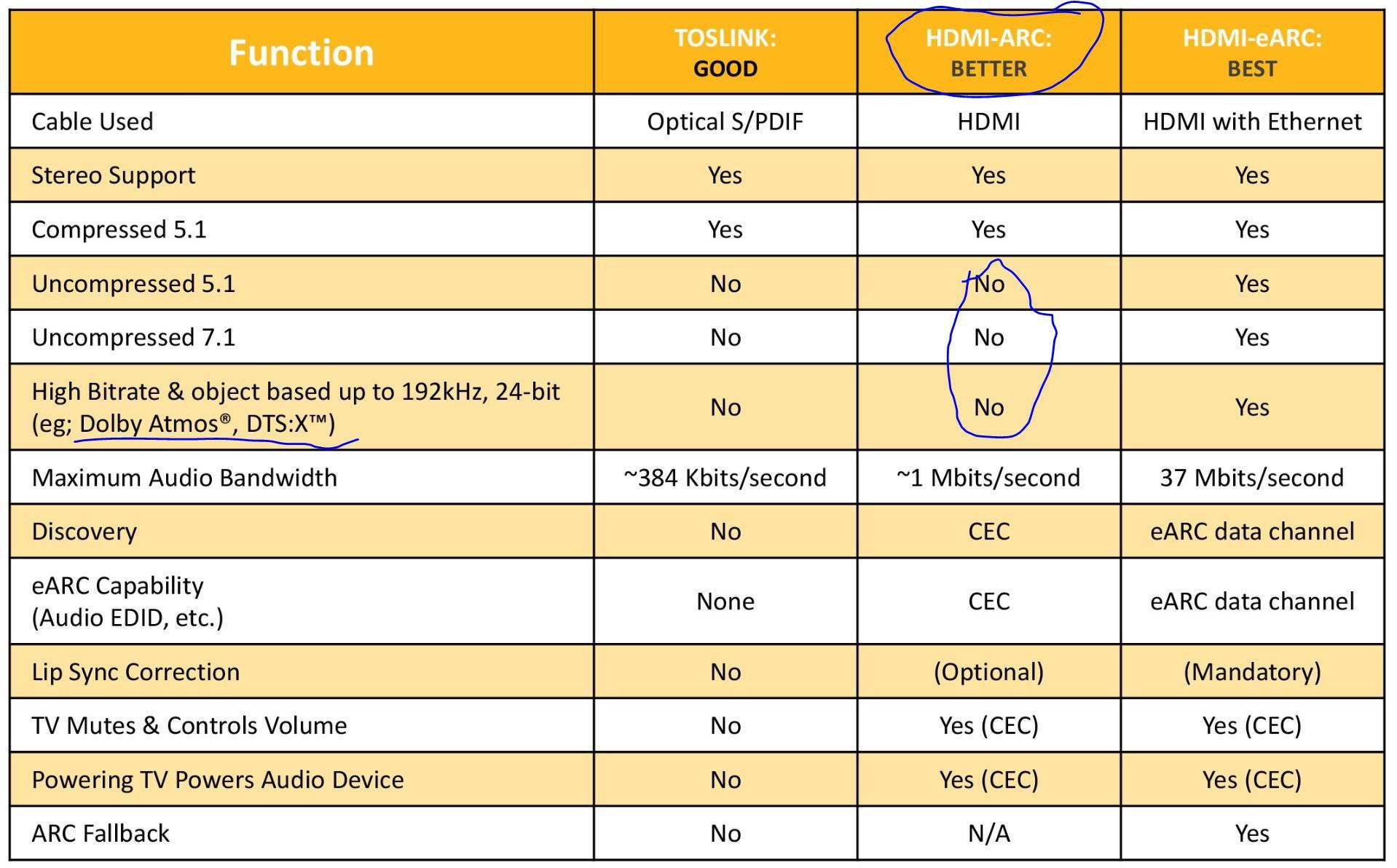

Also nach meinem Kenntnisstand wird doch für ATMOS mindestens die eARC Schnittstelle benötigt?

L: @Oxy_gen
Das ist nicht ganz richtig. Dolby Atmos über Dolby TrueHD kann tatsächlich nur über HDMI eARC übertragen werden. Dieses Audioformat wird beispielsweise bei BluRay Playern verwendet und ist noch verlustfreier wie DD+. Da der FireTV Cube über Netflix, Prime und andere Streamingdienste aber nicht Dolby TrueHD, sondern Dolby Digital Plus (DD+) als Tonformat nutzt und darüber dann Atmos kodiert, funktioniert dies auch über HDMI ARC. Deswegen kann ich dies bei meinem "nur-ARC-fähigen" TV, wie oben beschrieben verkabeln und erhalte Dolby Atmos. Dies wird dann bei der Wiedergabe eines entsprechenden Titels auch wie gewohnt auf dem Display der q950t angezeigt.
Wenn nun jemand aber Dolby TrueHD und Atmos abspielen möchte, also beispielsweise über eine BluRay, braucht er entweder eARC oder verbinden beispielsweise seinen Zuspieler direkt mit der q950t.
Hoffe das Ganze ist nun verständlich!:)
