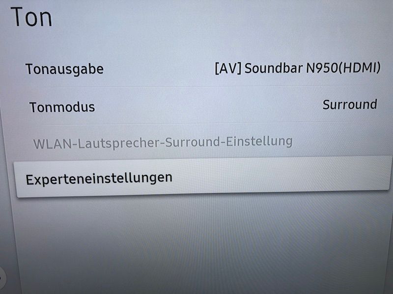

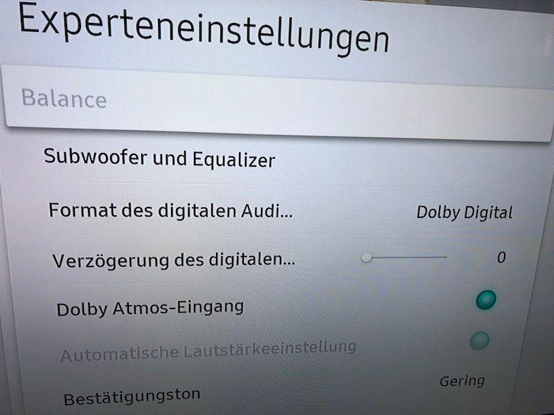

Naja, zurück zum Thema. Angehängt meine Konfig und so funktioniert Dolby Atmos vom TV auf die Soundbar einwandfrei. (siehe auch Dolby Atmos Eingang leuchtet). Ich habe das mit der AppleTV App, einem AppleTV und einer xBox getestet. Es kam immer das Dolby Atmos Signal an der Soundbar an. Ok manchmal auch ein kleines Problem, wenn sich der Ton dann verabschiedet - das kommt aber selten vor. Dann TV neu booten und schon läuft es wieder. Und wenn ich mich nicht irre geht das nur mit eArc. Ist mir aber auch egal mit WAS das funktioniert. Es geht und deshalb hat sich das Update auf die N950 gelohnt. Ich hatte die vorherige Version und da ging es natürlich nicht...
Hallo L: @MagicEye,
danke für's Teilen deiner Konfiguration!
