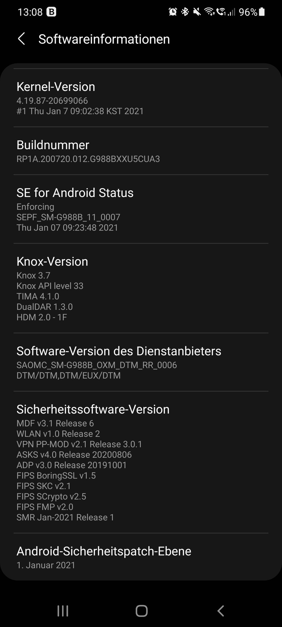

Gibt es hier bereits die versprochene Lösung des Problems, da es bei immer noch nicht funktioniert (Hotspot S20 Ultra verbindet mit dem WLAN vom Skoda, Datenaustausch findet nicht statt)?
also bei mir funktioniert der Kram seit dem letzten Update immer noch nicht keine Ahnung es verbindet sich einfach nicht es findet kein Datenaustausch statt
