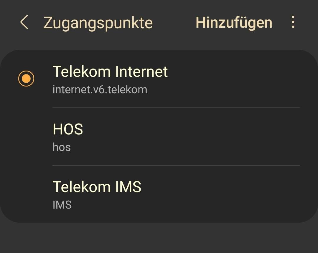

Ich habe es scheinbar (der Test lief den ganzen Tag gut) in den Griff bekommen:
ich bin diesem Post nachgegangen und habe die Einstellung im Smartphone, wie dort beschrieben geändert:
Octavia III - Wlan Hotspot mit Android 11
Funktioniert, zweites Profil für Mobile Netzwerke im Smartphone angelegt (bin T-mobile Kunde) und es geht. Die Verbindung wird sofort aufgebaut und die Datenverbindung mit Skoda connect hergestellt. Wie gesagt, der Post bezieht sich auf t-mobile Kunden.
Im Samung S20 "Einstellungen --> Verbindungen --> Mobile Netzwerke --> Zugangspunkte" neuen Zugangspunkt hinzufügen (den bestehenden nicht ändern!!!) und diesen Neuen, wie in dem Post und dem Link zu Telekom beschrieben anlegen. Gilt halt für t-mobile Kunden...
Wenn er angelegt ist, diesen als Zugangspunkt auswählen. Sollte etwas schief laufen, den alten Zugangspunkt wieder wählen. ABER, ich bin auch überhaupt kein Technikexperte und habs hinbekommen ;)
Nur Mut, das klappt schon. Mich ärgert es nur, dass Skoda einem keinen entsprechenden Hinweis geben kann....
Es funktioniert wieder dank deinem Beitrag! Und gilt nicht nur für telekomkunden, sondern auch für die Tochterunternehmen (bin bei "Fraenk"). Anscheinend hat das update auf Android 11 den Zugangspunkt auf "internet.v6.telekom" geändert, anstatt des alten "internet.telekom". Und mit diesem v6 kommt entweder das Auto oder der Hotspot des Smartphones nicht klar. Wie gesagt, nach Anleitung wieder auf alten Zugangspunkt umgestellt und es funzt wieder wie gewohnt... Noch ein Tip: Ich lasse bixby den Hotspot einschalten, wenn sich das Smartphone über bluetooth mit dem Auto verbindet, sodass ich mich um gar nix mehr kümmern muss und sich alles automatisch verbindet. Danke nochmals für den Tip mit dem Zugangspunkt, ich war schon total am verzweifeln... ;)

wurde nichts behoben! Bestitze ein S10, ich benutze den Hot spot von den mobilen Daten am TV. Mit meinem unlimedet Vertrag der Telekom. Vor Android 11 2 Jahre lang immer super funktioniert. Seid dem Update, 1 Tag! Geht einfach gar nichts. hot spot hängt sich ständig auf!!! Man muss das Gerät an und aus machen dann gehst wieder...nach 30min ca wieder! nichts wird behoben. Werde mor denke ich jetzt nach 4 Monaten warten ohne das eine Änderung Eintritt, zu IOS wechseln und mir ei IPHONE kaufen!
Bin Telekom Kunde, bei mir steht es so. Aber der hot spot funktioniert trotzdem nicht.! muss ich da etwas ändern?
