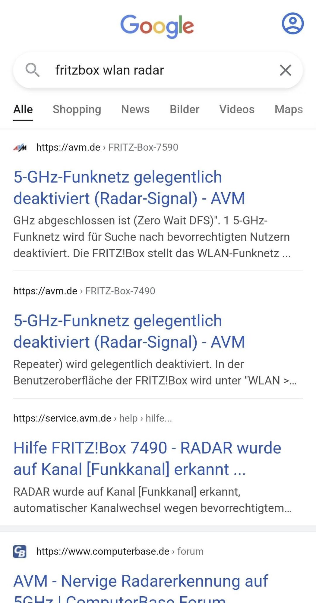

Das überlasse ich der Automatik der beteiligten Geräte. Gerade wird der Kanal 100 verwendet.
Ich habe den Funkkanal fix auf Kanal 36 eingestellt.
Zur Begründung siehe Screenshot.
Ich kenne ausschließlich Fritz!Boxen für das Breitbandkabel. Die erst vor kurzen erschienene Fritz!Box 6690 aber auch die 6660 haben mit dieser Radar Signal Geschichte keine Probleme. Erfreulicherweise können die Samsung Smartphones S21, S21 Ultra, Z Fold 3 und Z Flip 3 802.11ax WiFi 6 und nutzen die 1000 MBit/s meines Vodafone Internet Zugangs voll aus.
