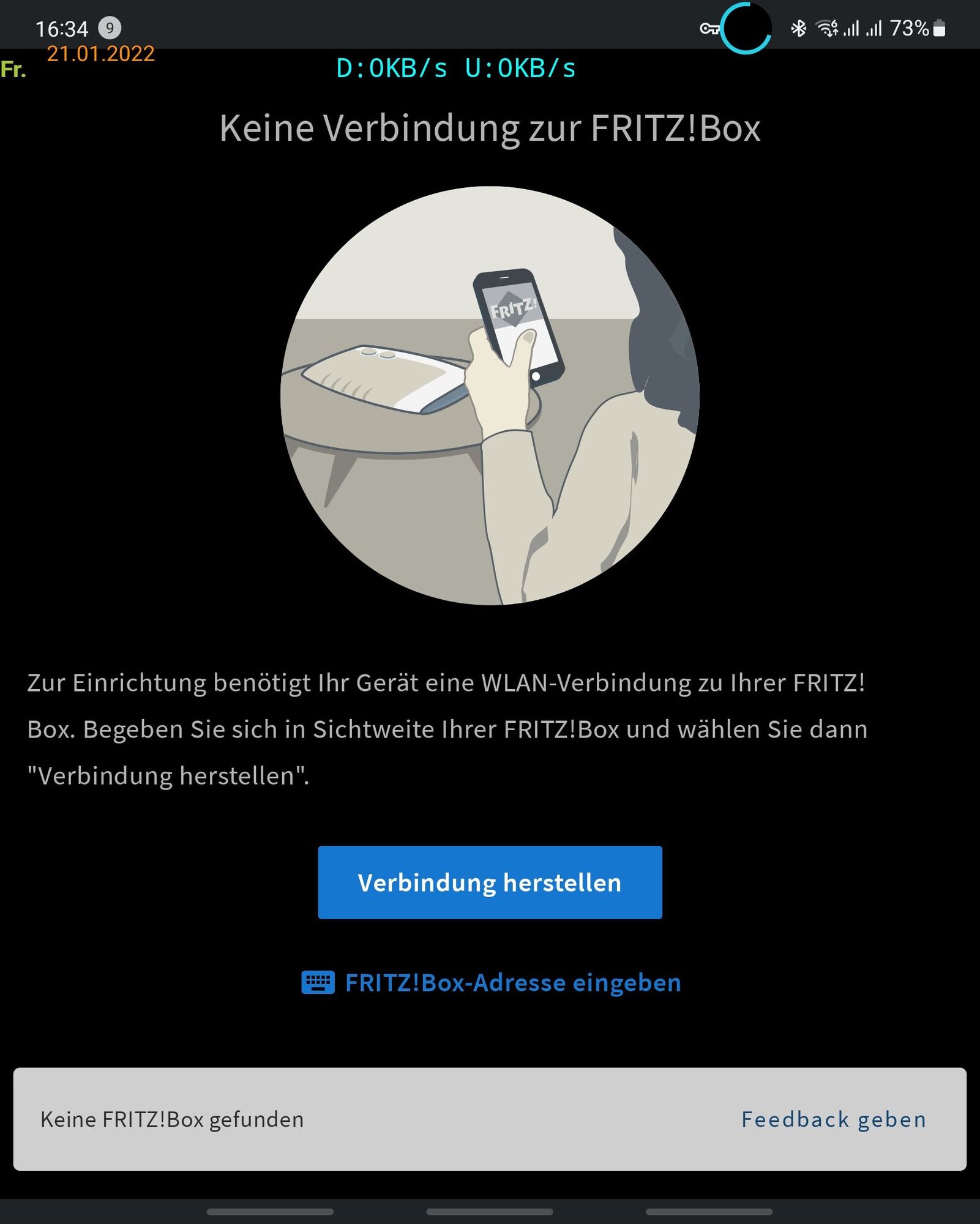

Klappt leider nicht, denn er findet keine Fritz und will dann WLAN haben was ich ja nicht habe. Habe auch versucht mit der IP Adresse meines Smart4 auf meine Box Telekom zu gelangen.. Aber geht nicht.. Echt schade, das wäre schonmal ein guter grund zu Fritz zu wechseln denn so eine App fehlt bei der telekom das man remote per internet die Box mal schnell aufrufen kann.
