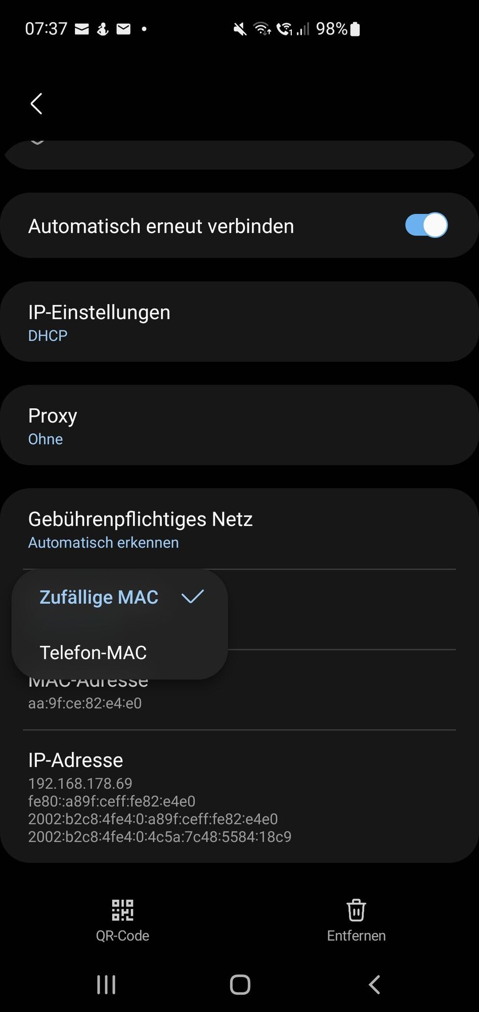

Seit neuestem verbinden andere Geräte nicht mehr mit dem Hotspot des A53 5G.
Und das obwohl laut Handy der Hotspot eingeschaltet ist.
Ich hatte bisher das Problem dass mehrmals am Tag die Bluetooth- und Netzwerkverbindungen der Geräte unterbrochen wurden.
Die Geräte konnten sich aber wieder über den Hotspot automatisch verbinden.
Jetzt aber nicht mehr.
Ich muss am Handy den Hotspot aus- und wieder einschalten.
Dann können sich die Geräte wieder verbinden.

Hast Du zufällige MAC Adresse oder MAC Adresse vom Telefon eingestellt?
Wenn möglich letzteres Einstellen und dann noch einmal probieren.
