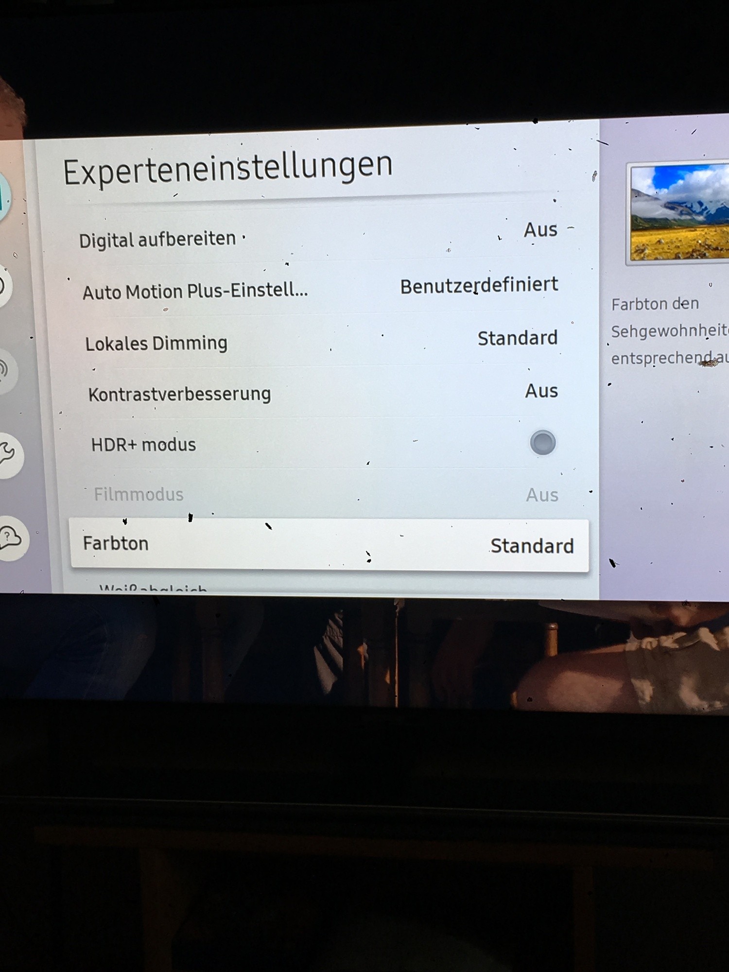

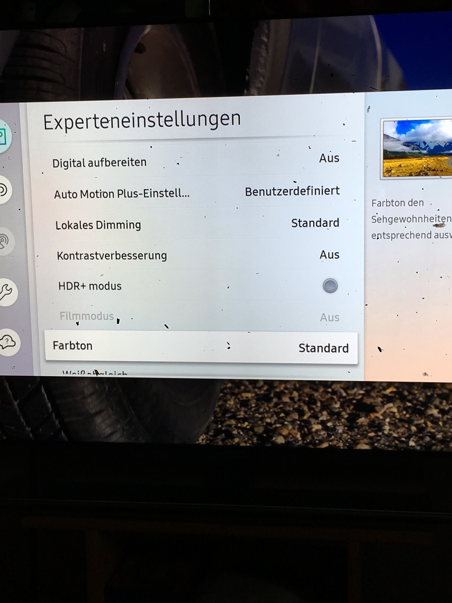

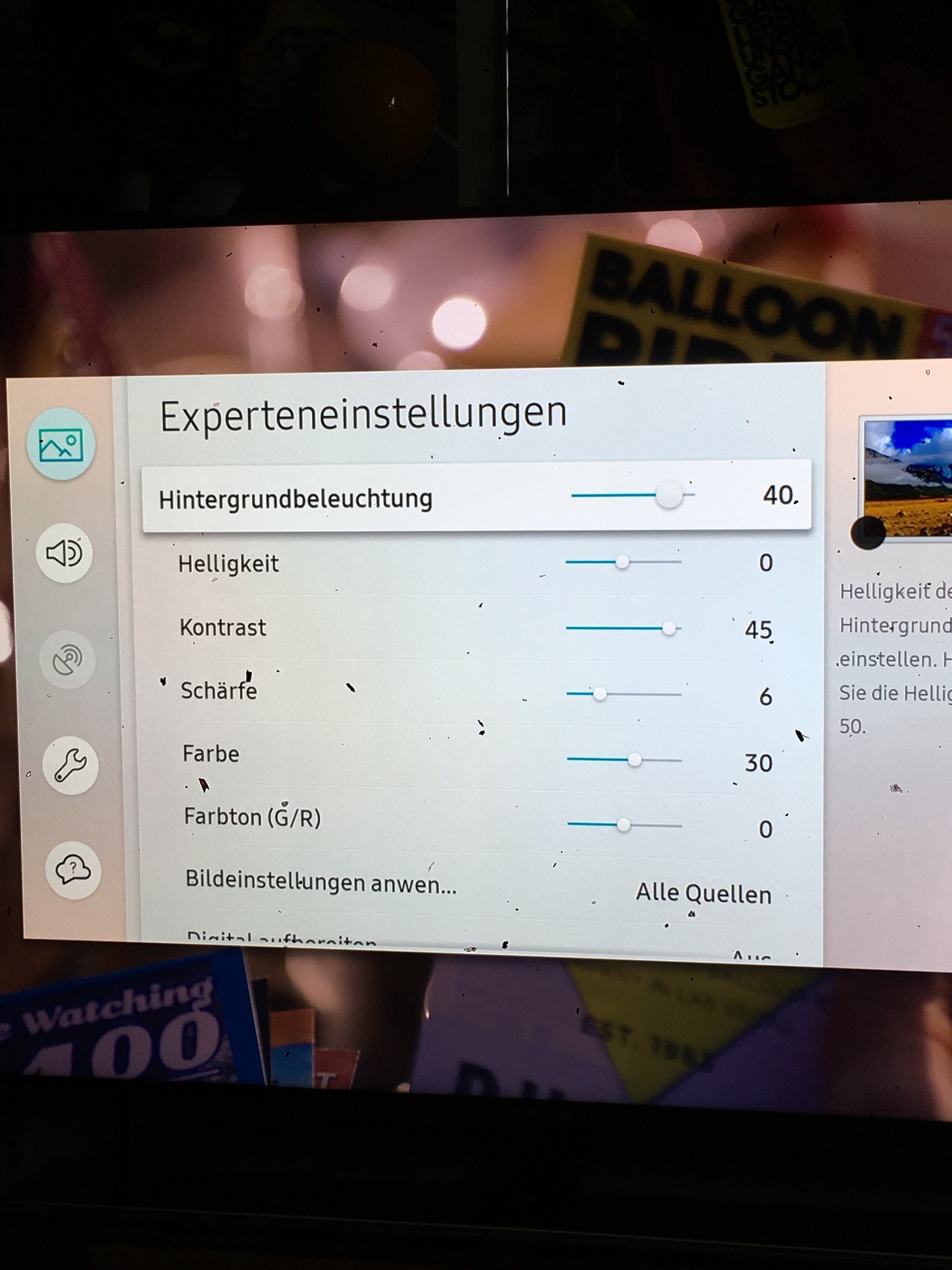

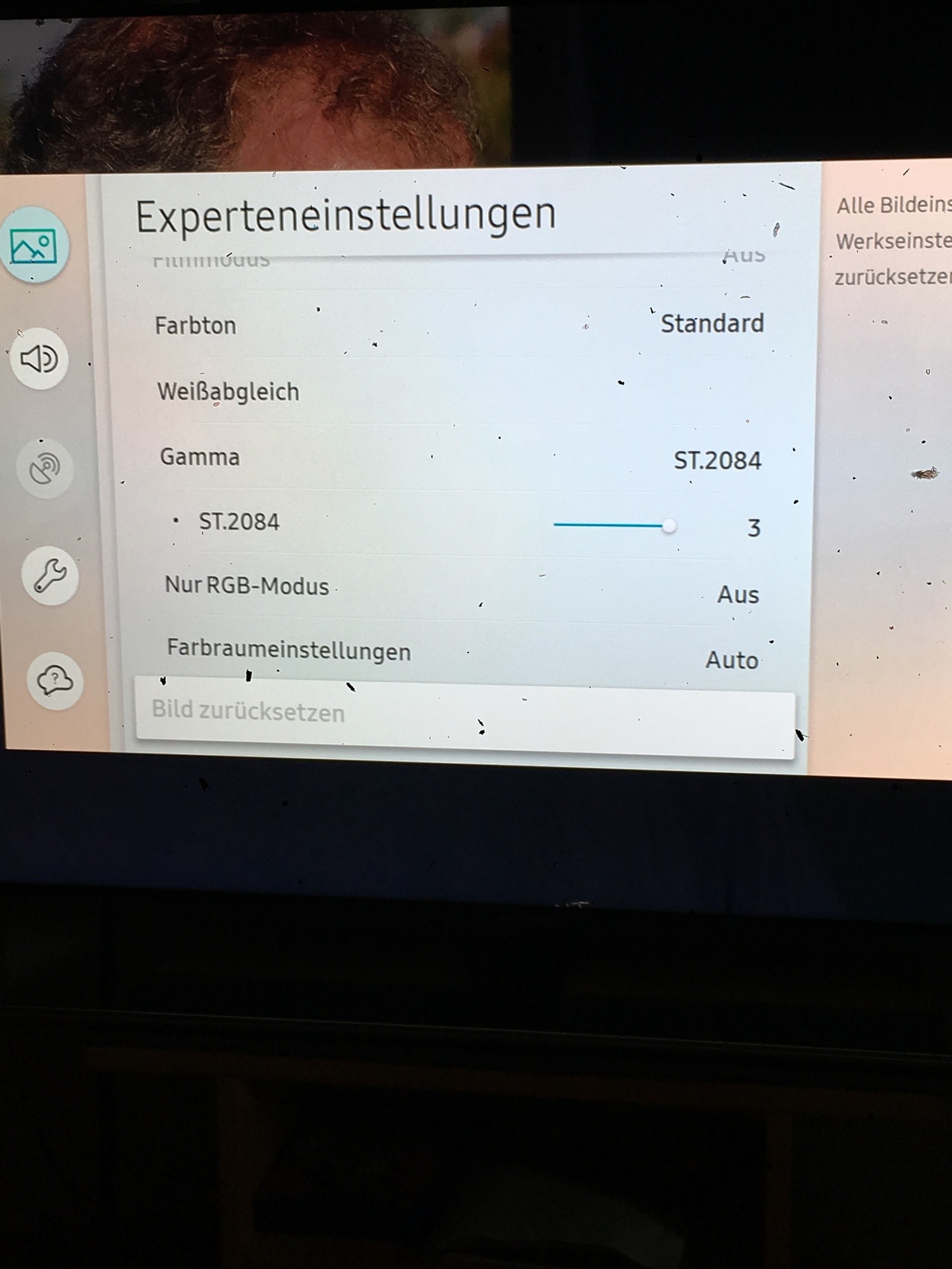

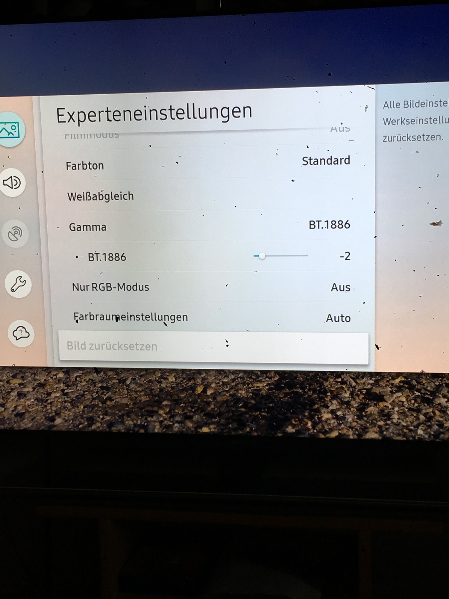

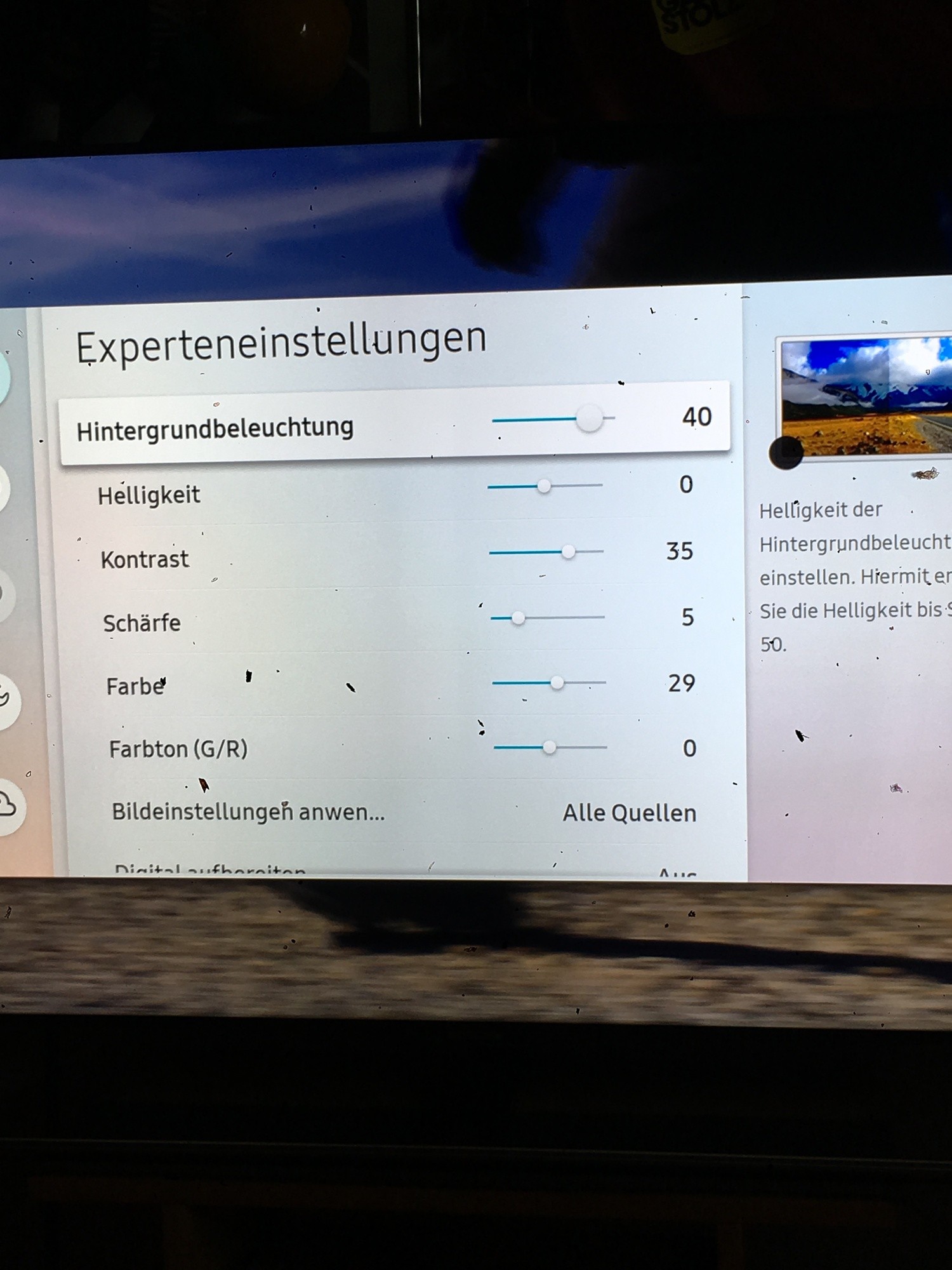

Hallo Christian,
falls es Dir hilft, sind hier meine Einstellungen für den gleichen Fernseher in 55Zoll, mit denen ich jetzt einigermaßen zurecht komme von der Helligkeit.
Einmal für den HDR Gebrauch und einmal ohne (bezieht sich dann auf UHD/HD)
HDR
HDR
Ohne HDR

Bildmodus ist beides mal Film.
Die schwarzen Punkte sind von meiner Handy Kamera *:winking-face:
