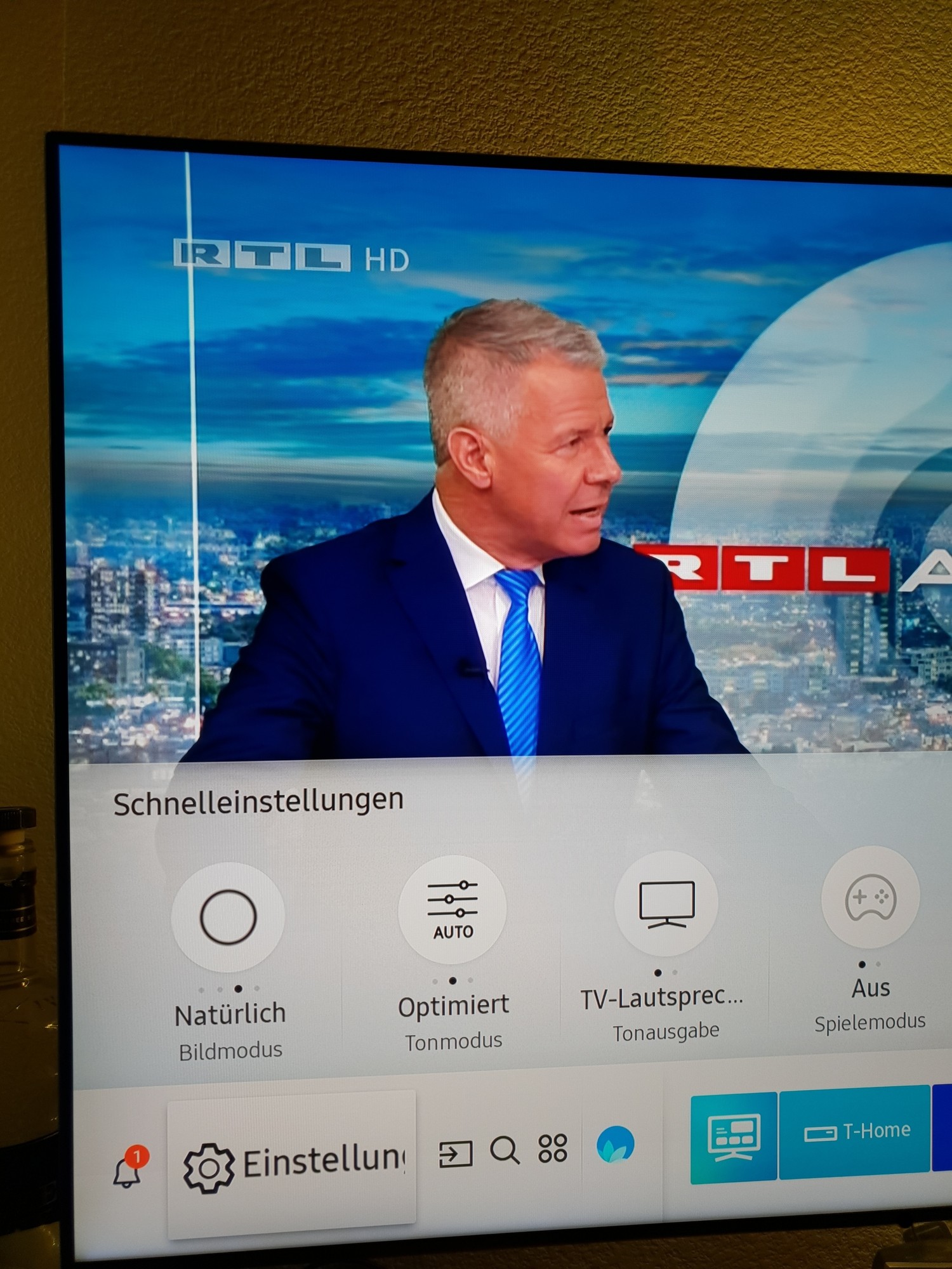

ich besitze den Samsung Q7FN 55" 2018

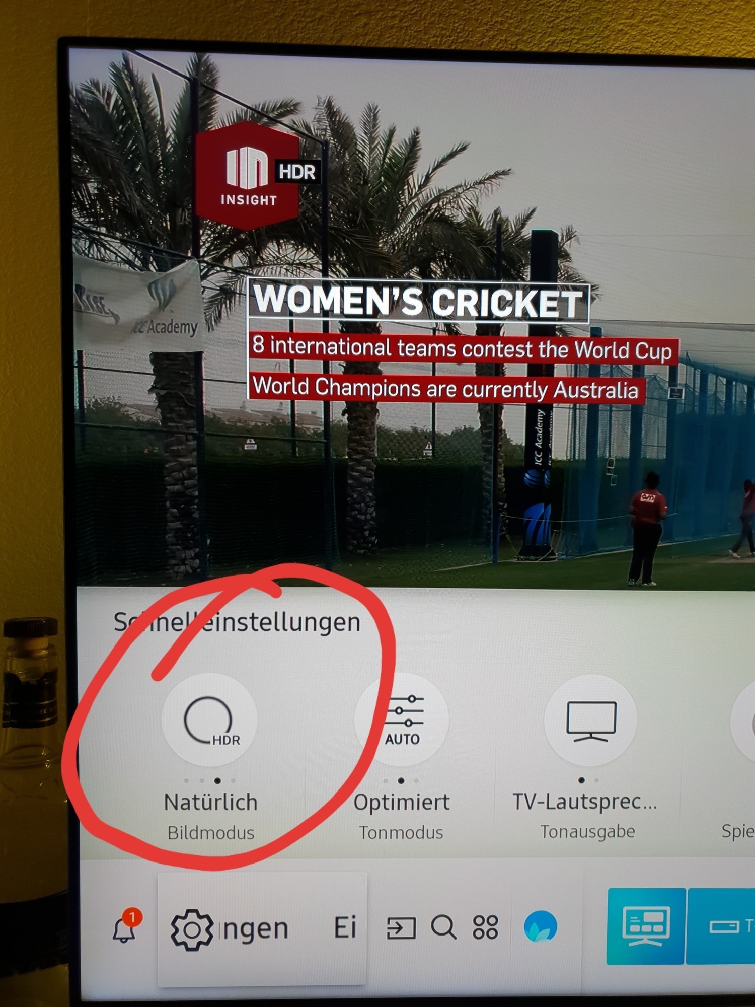

Bei z.b. den Sendern Insight UHD sowie RTL UHD aktiviert sich HDR.
Dadurch wird das Bild sehr dunkel und unschön, die Farben sind einfach hässlich.
alleine deswegen überlegte ich schon am ersten Tag, den TV wieder zurück zu geben.
Da diese Sender bei meinem bisherigen 4K Fernseher (andere Marke) deutlich besser und farbkräftiger aussahen.
Nun fand ich heraus, dass sich auf den UHD Sendern automatisch HDR aktiviert, denn die HD Sender sind Hell und Farbenfroh.

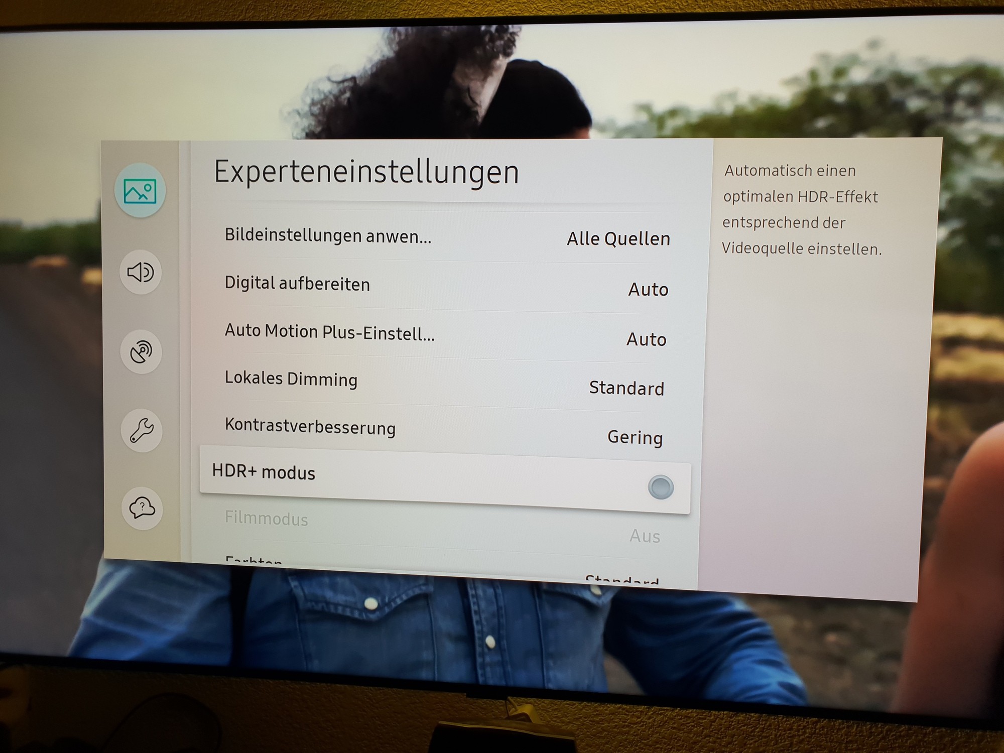

Und nein HDR+ ist deaktiviert

Ich möchte einfach nur HDR unterdrücken.
Über die HDMI UHD Color Einstellungen hat es manchmal ja geklappt.
Wenn man da ganz oft deaktiviert / aktiviert und auch den TV ein,.- und ausschaltet und weiter aktiviert/deaktiviert, klappt es irgendwann.
Nur bleibt das nicht so, wenn ich den Magenta Receiver einmal ausschalte und wieder einschalte, erkennt der Fernseher wieder HDR...

danke für Deine Antwort. Ich habe jetzt am Gammawert rumgespielt (ST.2084) hochgesetzt, das gefällt mir dann doch deutlich besser!
Versuch mal HLG, das gehört zu HDR, die beiden anderen sollten eigentlich grau sein.
