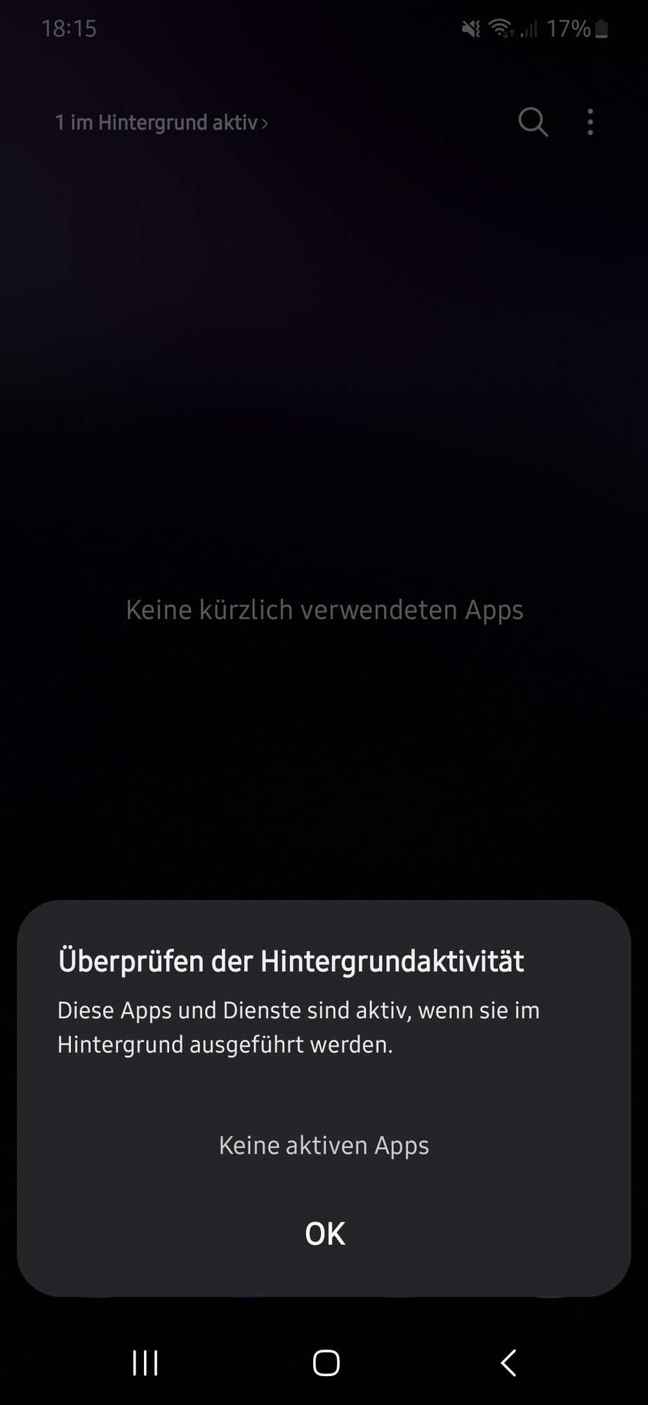

Hat das noch jemand? (1 im Hintergrund aktiv)
Zu der Zeit nicht. Mittlerweile wieder. Und Whatsapp gibt Benachrichtigungen über das Erstellen eines Backups.
Ich muss korrigieren, der Bug ist wieder da, tritt nach relativ genau 24 Stunden Laufzeit wieder auf. Wie bekomme ich nun raus, was da läuft? Denn angezeigt wird mir nichts.
Oben steht da läuft was, drücke ich das an, läuft da laut dem Fenster was sich öffnet nichts.
Der Bug ist trotz der unternommenen Schritte wieder da, tritt nach relativ genau 24 Stunden Laufzeit wieder auf. Wie bekomme ich nun raus, was da läuft? Denn angezeigt wird mir nichts.
Interessanterweise verschwindet es, wenn ich bewusst eine App im Hintergrund laufen lasse und diese dann beende. Da steht dann weiterhin eine App im Hintergrund, wenn z.B. Spotify im Hintergrund läuft und nicht plötzlich 2 Apps. Wenn ich Spotify dann beende, verschwindet die Anzeige oben auch.

Das Problem mit 1 im Hintergrund aktiv scheint gelöst zu sein.
Ich bin tatsächlich methodisch durchgegangen, was ich seit dem Update geändert habe und habe diese Schritte zurückgenommen.
Was habe ich also gemacht?
- Meine Buds neu gekoppelt
- Automatische Sperre wieder ausgeschaltet
- Die Wear Widgets entfernt
- Zugriffswarnung für Zwischenablage wieder deaktiviert
Was das Smartphone gemacht hat:
- Device Health Services in tiefes StandBy
Eines davon, ich hab einen harten Guess auf Automatische Sperre, hat wohl bei mir hart rumgebugt.
Falls es noch jemand hat, hoffe ich damit einen Lösungsansatz geschaffen haben zu können.
