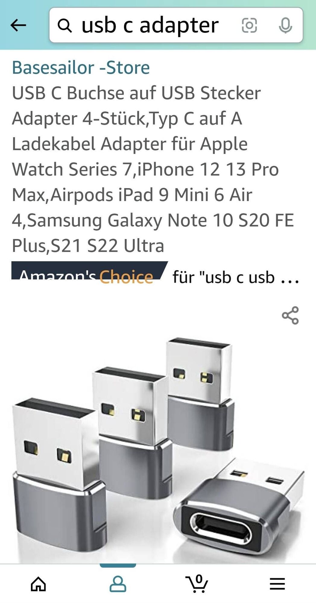

Habe jetzt alles ausprobiert klappt nix. Mag das vll dran liegen das ich mein Kabel vom Huawei genommen habe? Den adapter für Kopfhörer sagt er mir USB Gerät wird nicht unterstützt.
Ich meine so ein Problem mit einem Huawei Kabel hier schon mal gelesen zu haben. Das hat mit dem anderen Smartphone funktioniert aber am Samsung nicht. Kannst Du denn nicht das beim S22 beigelegte Kabel nutzen?
Nein. Muss mir erst ein originales Kabel holen, da ich nirgends am Rechner einen USB c Anschluss habe.
Guckst du Screenshot.
Diese Adapter gibt es beim großen A für 6,99€.
