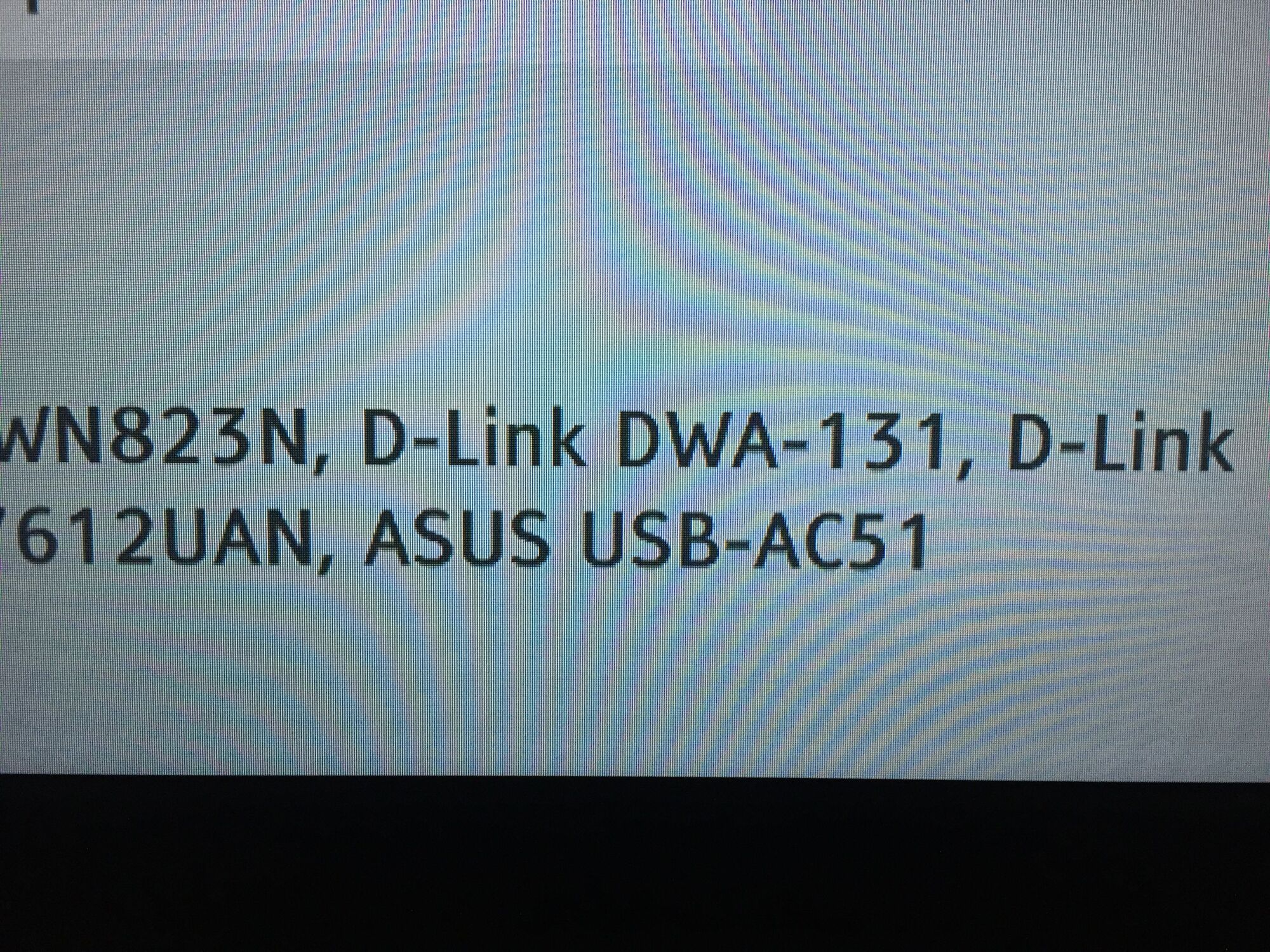

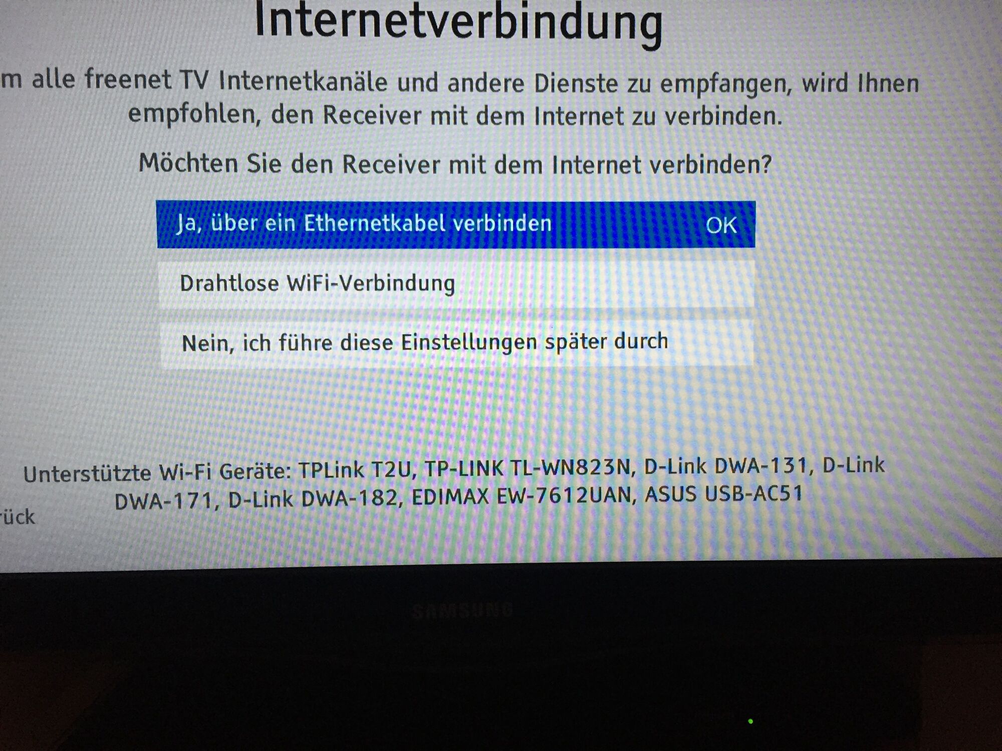

Woher hast du die Info, dass der Dongle kompatibel ist? Ich finde die nämlich nicht ...
Die kompatiblen USB-WLAN Sticks werden mir unter dem Kabellose Netzwerkverbindung doch angezeigt? Ich bin mir sehr sicher, dass dort auch der D-Link DWA-131 aufgeführt ist. Nicht?
Hier die Bilder..
