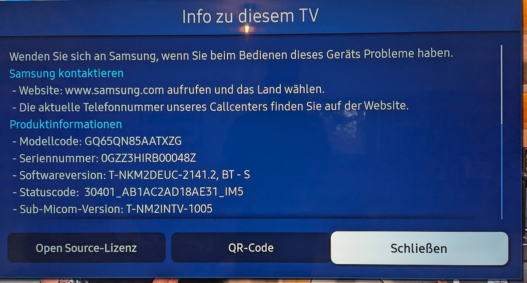

folgendes Problem mit meinem GQ65QN85AATXZG Smart-TV

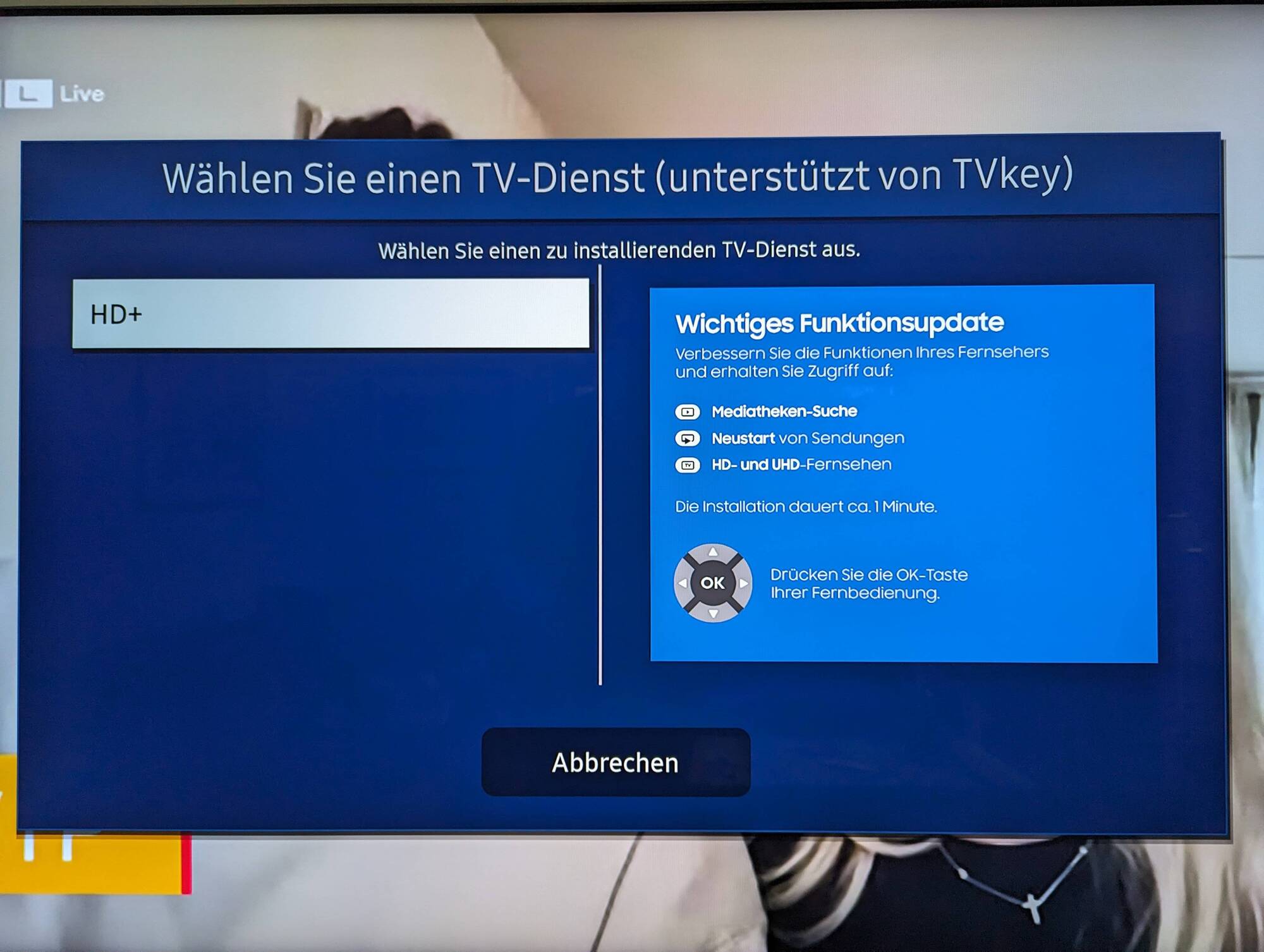

- Beim Einrichten das "wichtige Funktionsupdate" , TV-Dienst HD+ nicht !!! installiert
Und siehe da nun sind die SD-Sender alle da und die Frequenzen der Sender in der Senderliste passen zu der offiziellen Liste (im Anhang zum Vergleich die Screen-Shots der Senderlisten vom TV, einmal mit und einmal ohne installierten HD+ TV-Dienst, gefiltert nach Anbieter ProSiebenSat1 und sortiert nach Frequenz).
Für mich ist es ein absolutes Unding, dass eine Zusatz-App die komplette Kanalliste durcheinander bringt, den Empfang von den kostenfreien Privatsendern unterdrückt und dann noch als "wichtiges Funktionsupdate" bezeichnet wird. Will hier jemand den Verkauf von HD+ Abos erzwingen?

Typ und Seriennummer des TV
TV Dienst HD+ - nicht installieren
