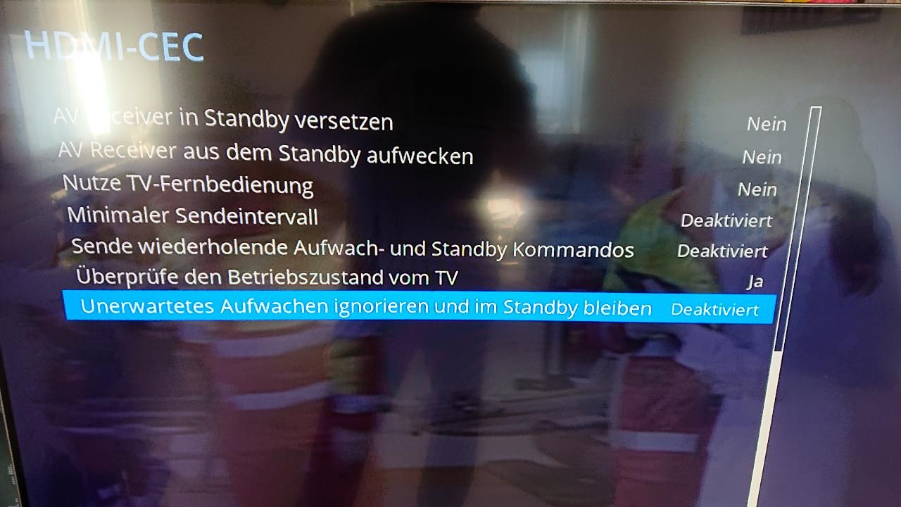

L: @Stuhlmann
Wie sehen denn deine HDMI-CEC Einstellungen vom Receiver aus?
Das sind die Einstellungen Wobei ich den minimalen Sende intervall gerade erst gesetzt habe Der stand bislang auf deaktiviert.

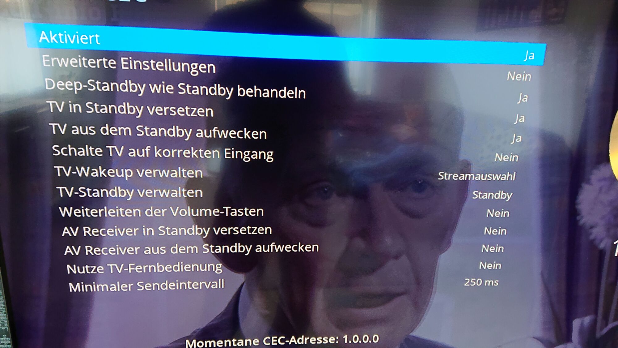

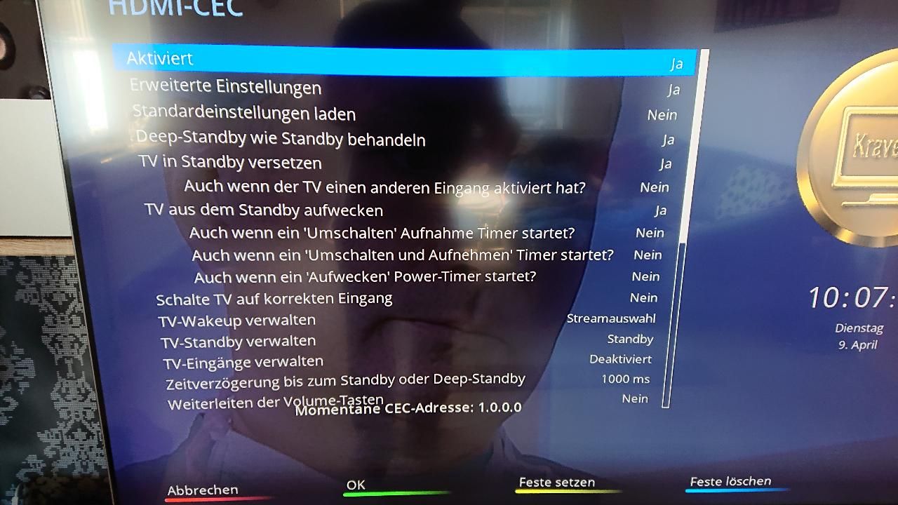

Was verbirgt sich hinter Erweiterten Einstellung vom Receiver.
Das sind die kompletten Einstellungen. Wobei ich da bei den älteren TVs nie was einstellen musste. Jetzt, wo ich den GQ55 habe, habe ich lediglich mit dem Wert "Zeitverzögerung bis zum Standby- DeepStandby" gespielt. Der stand auf 500ms, habe ihn auf 1000ms gestellt.
Aber geändert hat sich nichts / Mal funktioniert HDMI-CEC, aber meistens nicht.
Was mir auch noch aufgefallen ist:
Unten im Menü steht ja Momentane Adresse 1.0.0.0. Manchmal steht da auch Momentane Adresse 0.0.0.0 . Ich hatte auch schon die Adresse 1.0.0.0 als feste Adresse gesetzt, aber das hat auch nichts gebracht.
Deaktiviert, Standby und Ausschalten. Wobei ich letzteres auch schon eingestellt hatte Nutzt auch nichts.
