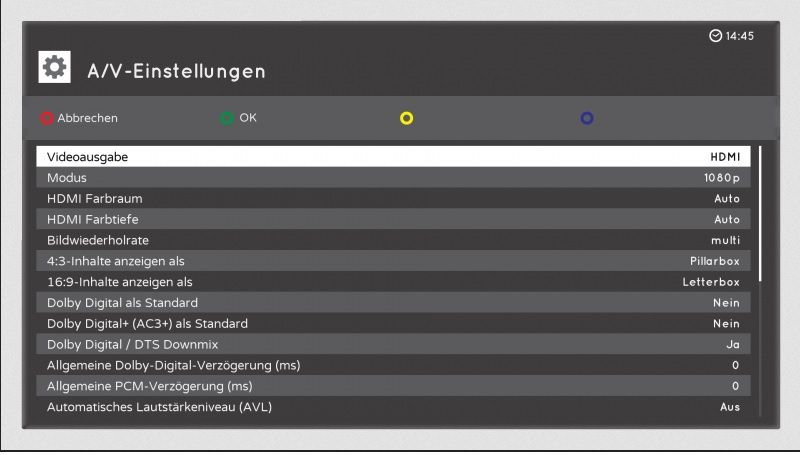

L: @Astro27- nutzt du das VTi auf der Solo 4k? Stell bitte mal folgende Werte in den A/V-Einstellungen ein. Dann sollte der HDMI-Handshake eigentlich klappen. (HDMI-CEC bitte erstmal auf "Aus" stellen!)
A/V-Einstellungen
Hi Nikodemus,
Ja bei mir läuft das VTI Image, auch recht stabil... Wie du schreibst hast du den CEC Plugin in den VTI erweiterungen laufen
Welche Einstellungen hast du da ?
Ich werde die Einstellungen genauso einzustellen

L: @Astro27- nimm bitte das HDMI-CEC-Plugin vorerst raus. Wenn der Handshake der beiden Geräte ohne Plugin klappt, dann kümmern wir uns im zweiten Schritt um die HDMI-CEC-Funktion.
An welchem HDMI-Eingang des TV´s hängt die Solo?
Hi habe gerade alles nochmal so eingestellt, ohne Erfolg...
CEC ist auf beiden Seiten aus, VU+ so wie auf dem TV
Die VU+ hängt am HDMI 1, war aber schon aus verzweifelung auf HDM 2 / 3 nur den 4er habe ich noch nicht ausprobiert
