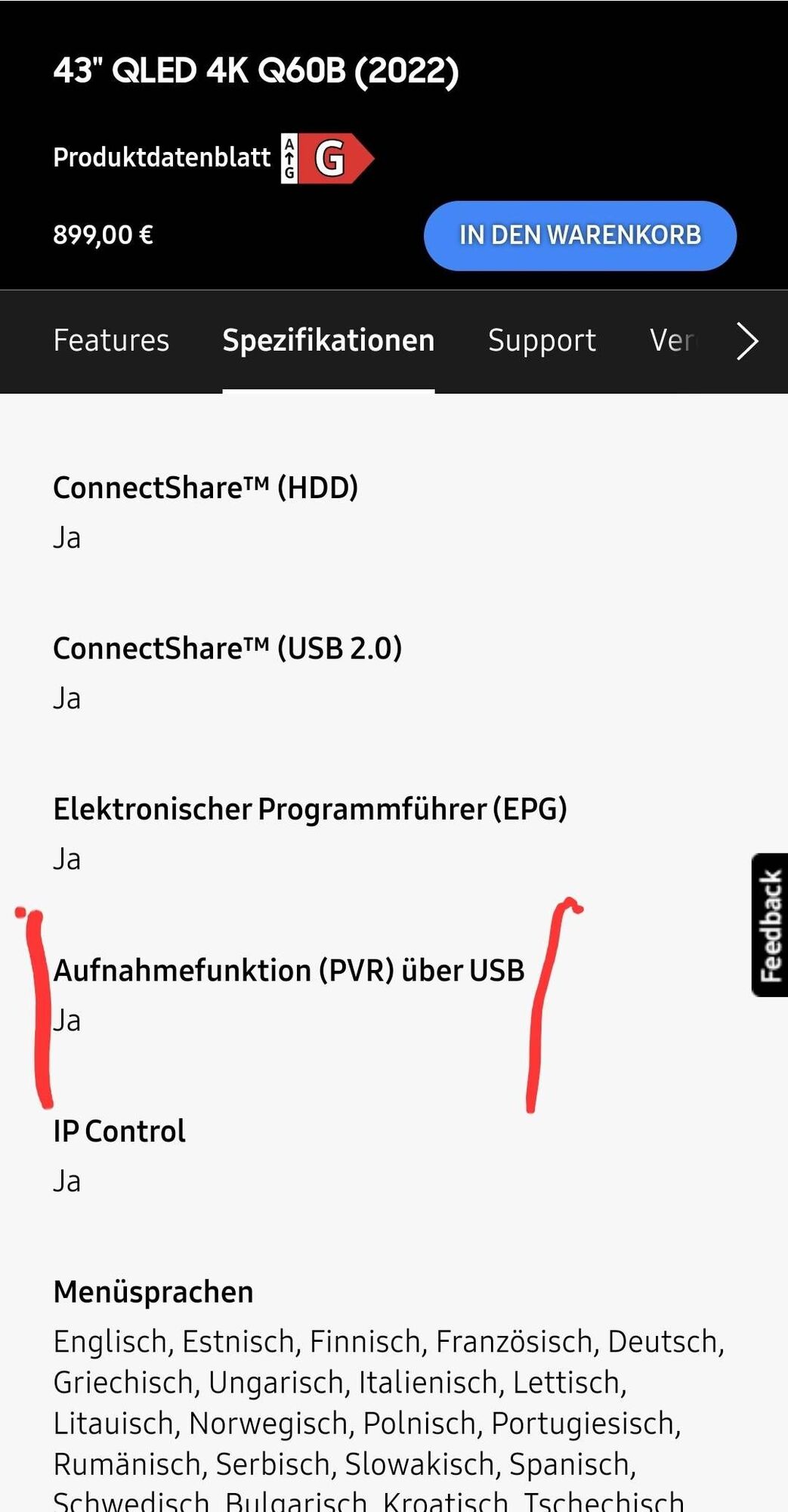

Laut Samsung Homepage hat das Gerät eine Aufnahmefunktion.

Hallo! Das Gerät bietet PVR, laut Produkt Spezifikationen. Evtl. ist das Format der HDD nicht richtig für das Gerät. Das mit dem Formatieren ist ein "zweischneidiges Schwert". Macht man dies am PC, und der hat Win10 oder 11, dann werden Datenträger um die 2 TB und darüber in dem GPT Format initialisiert. Möglicherweise macht ein Win10/11 PC dies auch bei kleineren Datenträgern, wegen UEFI Spezifikation etc. Wenn man dies nicht extra mit externen Tools anders deklariert, z.b. GPARTED, Aomei Partition Assistant, Minitool Partition Wizard. Viele (Samsung TVs mit Tizen) bestehen bei den angeschlossenen Festplatten noch auf eine MBR (Master Boot Record) Partitionstabelle, was die maximale verwendbare Größe aber auch auf 2 TB einschränkt.
