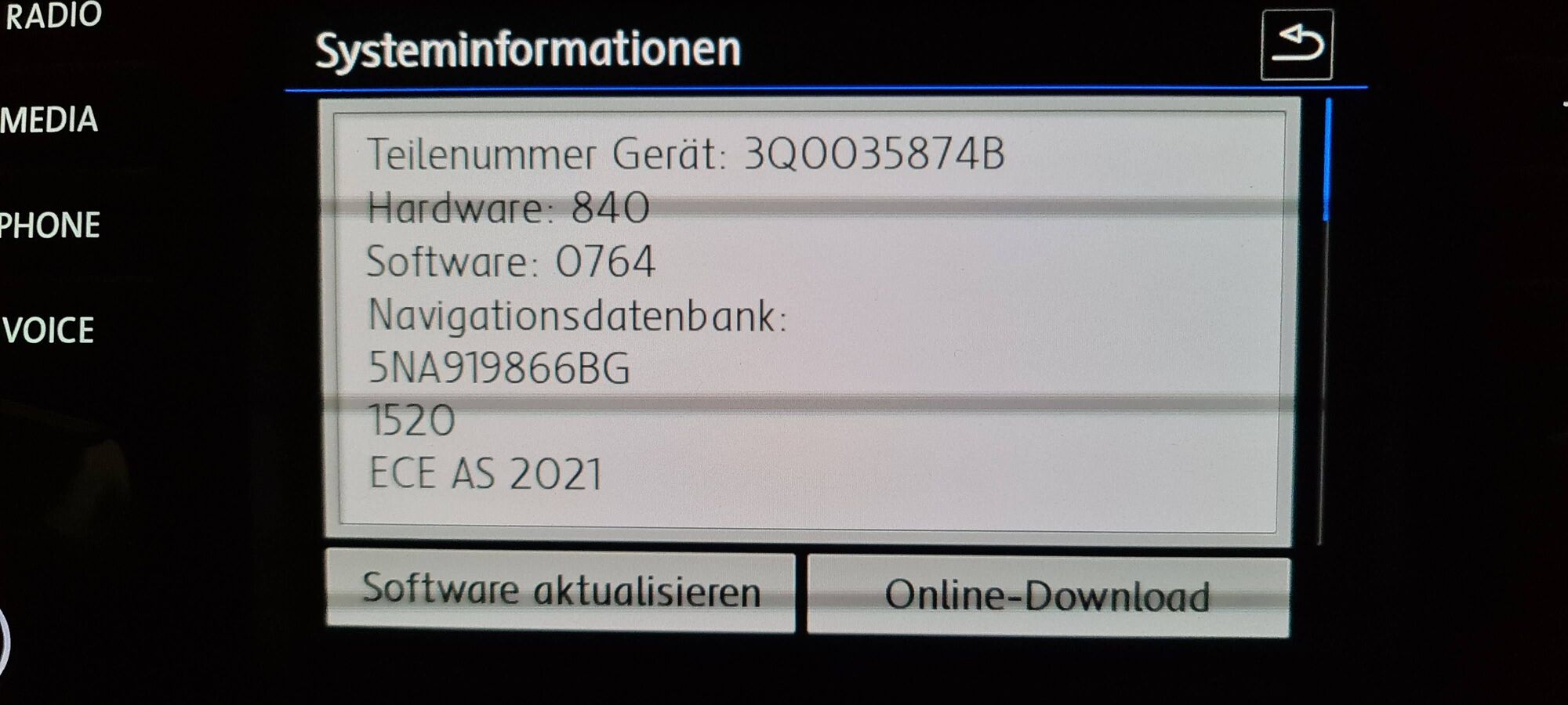

Habe gerade an das DM gedacht...bei mir ist es die Version 0764, Baujahr 2017. Ich würde darum bitten die letzte verfügbare aufzuspielen.
\@MeikC: Die Version 0891 ist nicht die neuste für den Tiguan Allspace. Die neuste lautet 0879 .... frag bitte nicht warum die kleinere Versionsnummer die neuste ist. VW Logik muss man nicht verstehen. Ich habe auch einen Allspace BJ 2020/März. Erst nach dem Update auf 0897 klappt der Hotspot wieder wie gewohnt unter Android 10.
