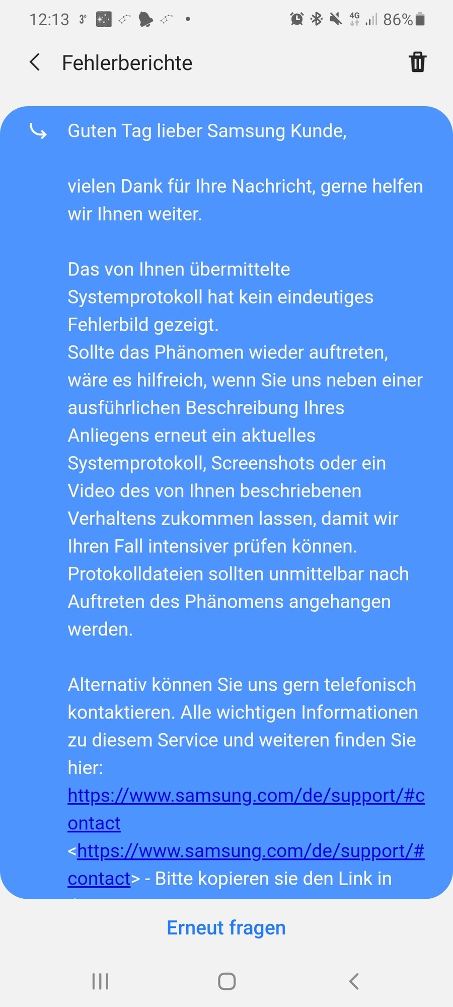

Es scheint so zu sein, dass sich die verschiedenen Abteilungen nicht miteinander austauschen. Beim letzten Telefonat, was nach Terminvereinbahrung stattfand um eine Remoteverbindung herzustellen, dauerte locker 30 min. ohne das eine Remote Verbindung hergestellt wurde weil das nichts bringen würde, so der Herr am Ende der Leitung. Bis auf Fotos des DM während der Fehler auftrat habe ich alles an verfügbaren Informationen weitergeleitet. Vielleicht kann das jemand von den Betroffenen übernehmen? Siehe Anhang. Danke für die Unterstützung.
