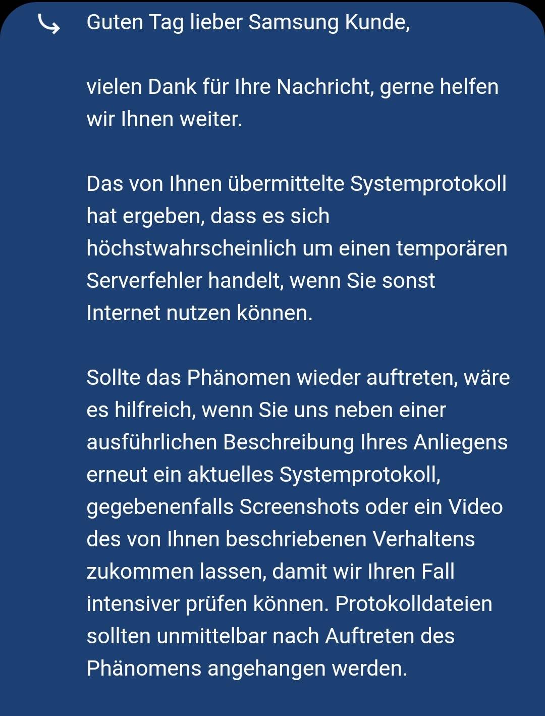

Ich poste mal die Antwort, die ich heute nach 5 Wochen erhielt:
Ich denke, da müssen wir wohl oder übel auf VW hoffen. Samsung kann das Problem nicht lösen und Google wird wohl nicht bei den Sicherheitsoptionen auf Systemebene des Tetherings zurückrudern.
Samsung nutzt ja lediglich die Basissoftware von Google und wird bzw. kann da nichts anpassen/ ändern (Google-Hoheit). Es zeigt sich ja auch, dass andere Smartphones mit Android 11 die gleichen Probleme mit dem VW Discover Media haben.

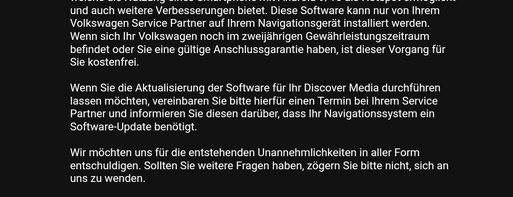

Hi Cortado, in der Garantiezeit nicht. Das habe ich sogar schriftlich von VW.

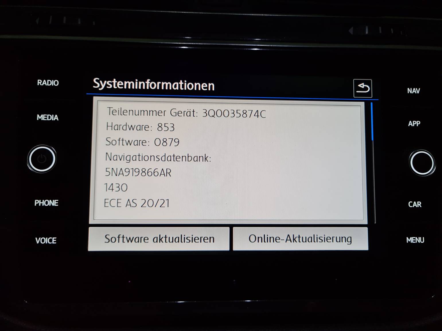

Nabend zusammen, ich bin gerade zurück vom *1f600.png*.
Nach dem Update auf die Version 0879 klappt der Hotspot wieder wie vor der Installation von Android 11. Der Zugriff auf Carnet inkl aller bestellter Dienste geht wieder.
Mein Bekannter bei VW hatte also recht mit der notwendigen SW für das DM. Muss ich ihm beim nächsten Treffen mal einen ausgeben *1f37b.png*
Ich drücke euch die Daumen und hoffe das es bei euch auch klappt nach dem Update :great:
