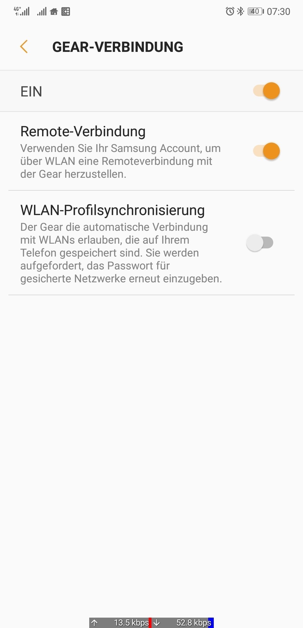

ich habe vermutlich seit dem ich den Galaxy Wear Designer in Benutzung hatte das Problem, dass sich meine Uhr nur noch mit dem Wlan meines Handys (Hotspot) verbindet, wo Samsung Gear installiert ist und mein Samsung Account verknüpft ist, mit dem WLAN des Routers oder anderen Hotspots (z.B. vom Diensthandy) nicht mehr bzw. nur noch einmalig verbindet. Dabei muss ich das Wlan von der Uhr erst entfernen , dann das Passwort neu eingeben und dann verbindet sich die Uhr. Wenn ich dann wieder Bluetooth aktiviere und wieder deaktivere steht nur noch "verbinden" beim Wlan ohne das die Uhr es "schafft".
Habe dann gestern auch noch das Update (CRH1) installiert und da keine Veränderung eintrat sogar noch ein Gear Reset.
MfG Alex
Nachdem ich gestern dann nochmal die Uhr zurückgesetzt habe und schon fast am Verzweifeln war, hab ich in der Gear app die WLAN Profilsyncronisierung mal ausgestellt und auf der Uhr das WLAN Netzwerk nochmals entfernt und neu verbunden mit Passworteingabe. Jetzt funktioniert es wieder so wie gewüscht.
Ich habe selbiges Problem, dass sich mein Wlan nur einmal nach eingabe das Passwords verbindet. Sobald einmal BT aktiv war, steht unter Wlan nur noch verbinden. Aufgetreten ist dieses nach dem gestriegen Update.
Danke Alex... Diese EInstellung zu deativieren hat bei mir auch geholfen. Hatte schon ein Reset gemacht und was weiß ich alles. Aber nun läuft alles wieder wie gewünscht...
@BlueVision schrieb: Ich habe selbiges Problem, dass sich mein Wlan nur einmal nach eingabe das Passwords verbindet. Sobald einmal BT aktiv war, steht unter Wlan nur noch verbinden. Aufgetreten ist dieses nach dem gestriegen Update.
Hast du die Lösung von L: @Alex975 ausprobiert?
Ja... Und zum Glück hat sie funktioniert, denn ich war kurz davor die Watch an die Wand zu schmeissen... *:winking-face:

Ich habe das Problem jetzt auch: Die WLAN-Profilsynchronisierung scheint falsche Passwörter zu übertragen und hängt beim Verbindungsversuch.
Das Abschalten der Synchronisierung ist natürlich eine sehr unbefriedigende Lösung, so muss mal jetzt alle WLAN-Passwörter auf der Gear eingeben, was nicht gerade benutzerfreundlich ist.

Hallo L: @gerardorad,
hast du denn die WLAN-Profilsynchronisierung mal ausgeschaltet, wie von L: @Alex975 empfohlen?
Mir hat es geholfen die WPA3 Unterstützung der FritzBox und das PMF zu deaktivieren. Dann die Uhr im WPA2 Modus verbinden lassen. Anschließend das PMF wieder aktivieren und die Wifi Synchronisation aktiviert lassen.
--> WPA3 + PMF funktioniert nicht beim Verbinden
