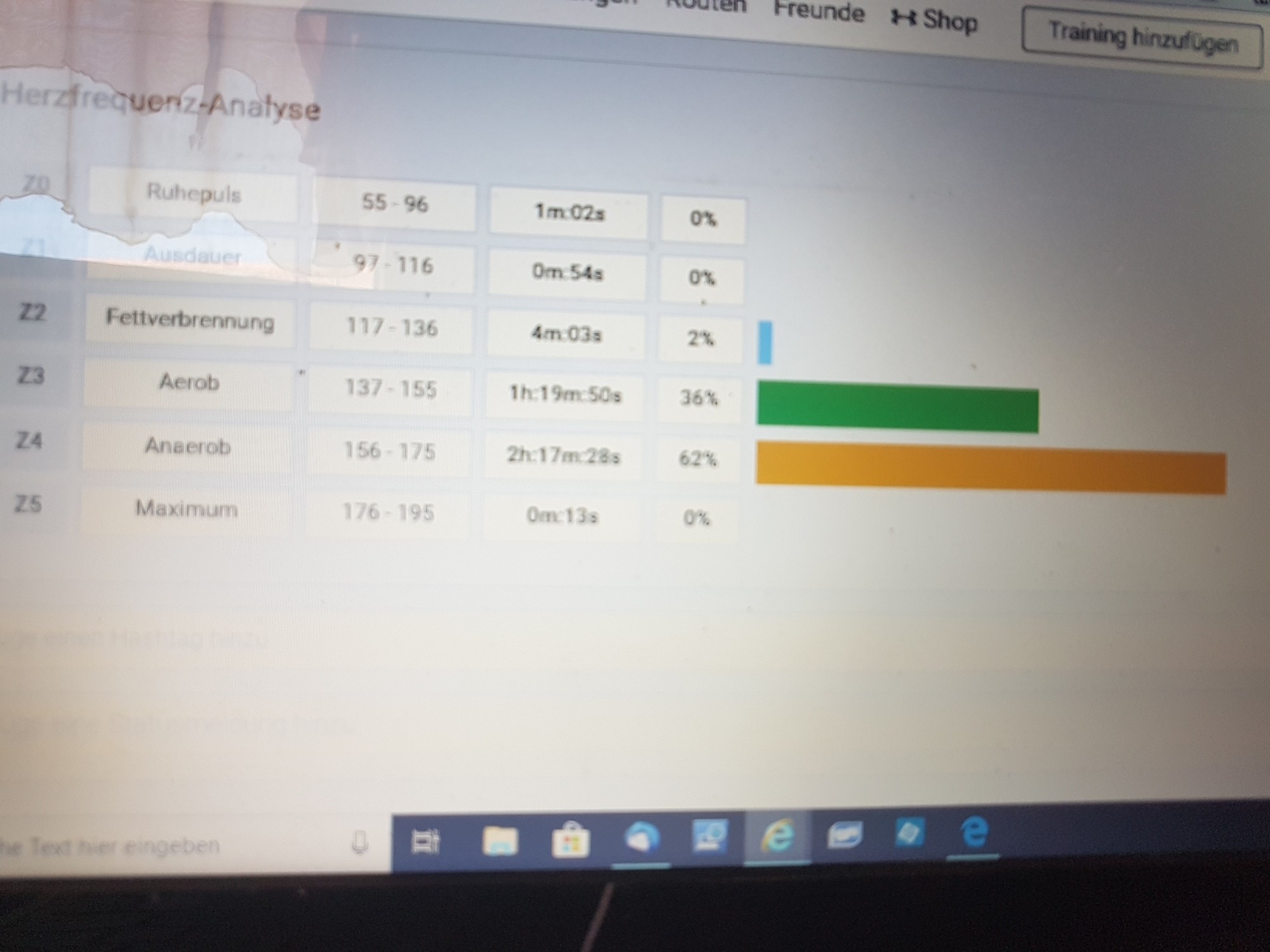

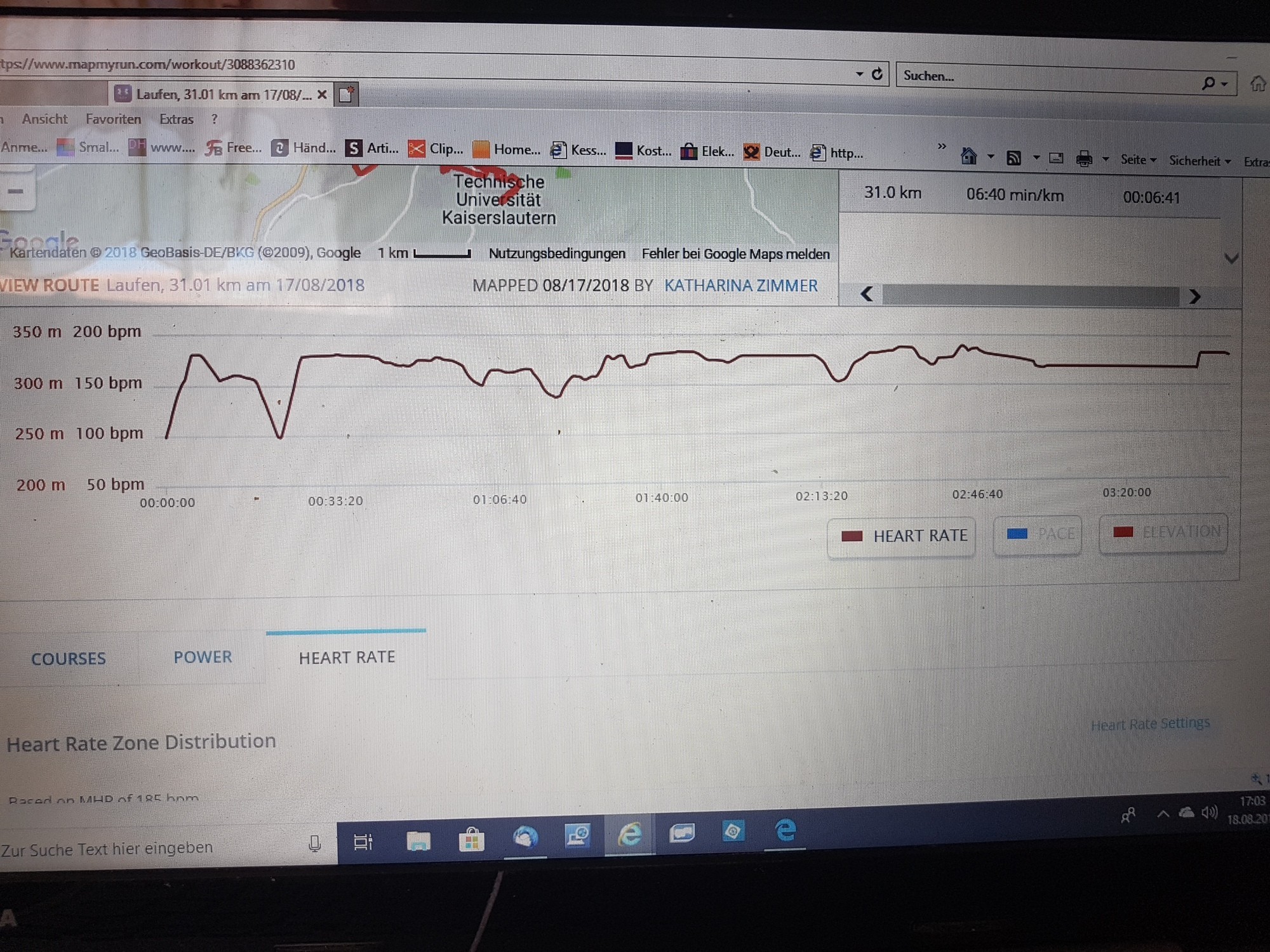

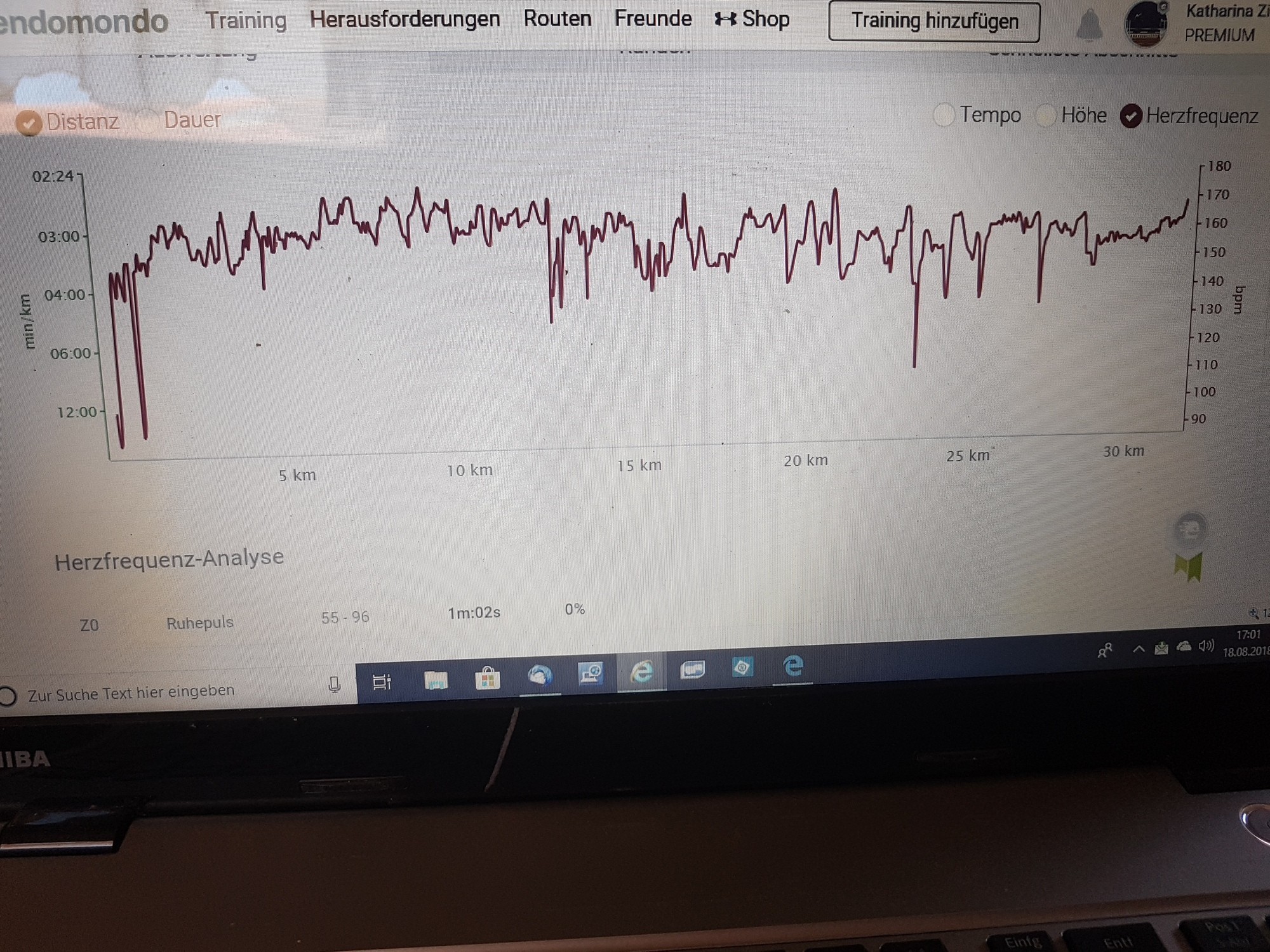

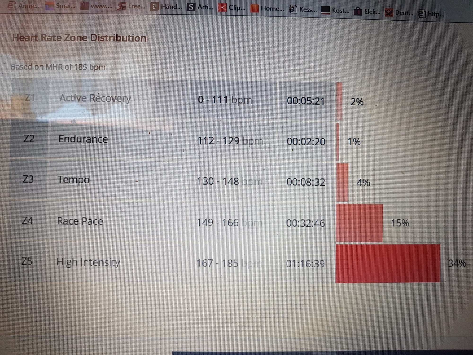

Die s3 kann man mit gar keinem pulsgurt verbinden. Eigentlich dachte ich auch, dass der pulsmesser der in der uhr integriert ist zuverlässig funktioniert. Aber das ist absolut nicht so! Gestern hab ich bei einem 30 km lauf einmal mit pulsgurt über endomondo aufgezeichnet und mit map my run über die gear s3 Schon beim Laufen selbst waren die Abweichungen imenz groß. Die Werte der uhr waren auch teils total absurt. Die Auswertung am Computer sagt das gleiche . Siehe Fotos! Bei der uhr von meinem Freund ist genau das gleiche und anscheinend bei einigen hier auch . Da besteht seitens Samsung dringend handlungsbedarf, meiner Meinung nach !

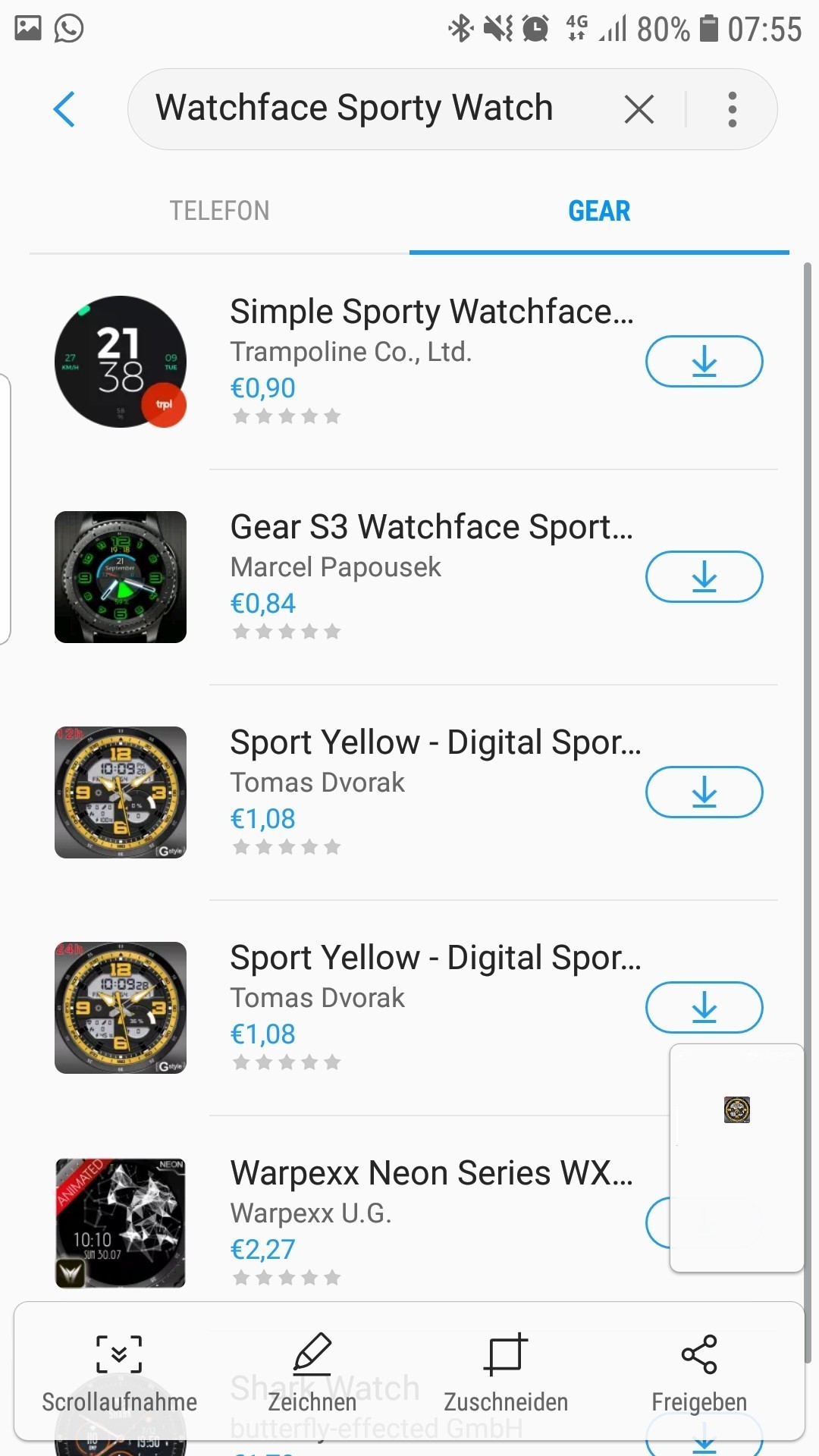

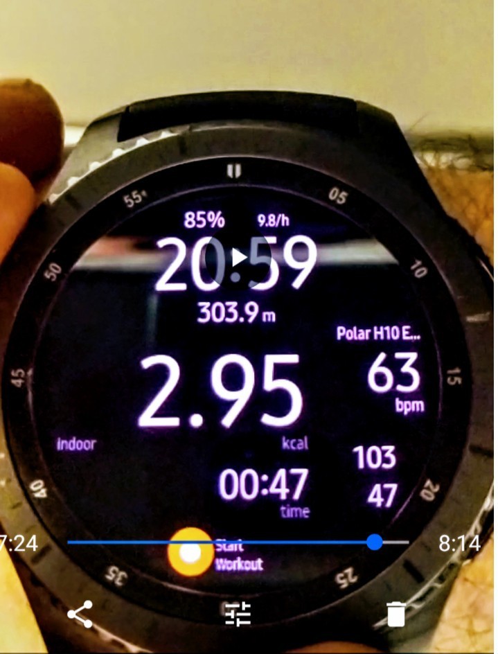

Ich nutze die Gear S3 mit dem Polar H10 Gurt und der funktioniert tadellos. Zum aktivieren benötigt man das Watchface Sporty Watch muss dann den ganzen Workouterkennungsquatsch von samsung abschalten und siehe da die Uhr kann alles sogar direkt nacht strava exportieren.
Wie ich Samsung kenne werden sie alles dran setzen diese Möglichkeit aber wieder zu zerstören.
Ich habe noch die Apple Watch 3 und andere Uhren. Die Apple Watch besitzt den aktuell absolut besten Herzfequenzmesser.
Ich hoffe allen S3 Nutzern könnte ich helfen dank sporty watch wird die Gear S3 zu einer Uhr mit der man jetzt wirklich vernünftig trainieren kann. Damit man auch was bei Sonne ablesen kann empfehle ich alive als zusatzapp. Warum das die Experten hier im Forum allerdings alles nicht wissen ist mehr als komisch.
