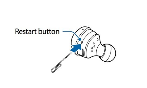

1) Bluetooth Verbindung trennen (wenn nötig)
2) Wingtip entfernen
3) für 7 Sekunden den Rest Knopf drücken (Gerät wird rot aufleuchten und herunterfahren)
4) für 3 sekunden den Reset-Knopf drücken um das Gerät wieder anzuschalten
5) Wingtip wieder montieren
so hat es bei mir ohne Probleme funktioniert *:smiling-face:
